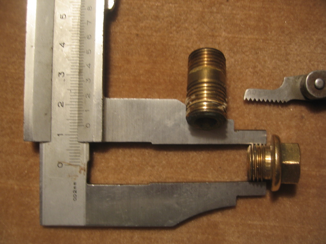

Mes competences ne me permettent pas de te donner l'info toute cuite.
La pige du Disco, je l'ai cherché dans la caisse à astuce. Tu sais, la caisse ou tu met toutes les bordilles que tu jettes pas. J'ai verifié que le filletage rentrait comme il faut, et j'ai passe le bout à la disqueuse pour le former en cylindre qui rentre "au mieux" dans l'encoche du volant.
Il faut mesurer quoi? Le diametre et l'espacement des fillets?
La longeure, on s'en fout, c'est quand ca coince le volant.

Salut Steph,
Merci d'essayer.
Je crois me souvenir qu'il est question d'un filetage métrique en pas 1,5, donc si tu me donnes le diametre externe du pas de vis, je me débrouillerai.

Bonjour tönö, le bouchon de passage de gué à un Ø13mm extérieur sur les filets le pas est de 150 habituellement utilisé pour des Ø10 ou 11mm. Cela doit effectivement correspondre à des filetages de plomberie. Sur la photo il y a un petit raccord de compresseur ou de plomberie qui correspond au filetage il est pré-percé. Cherche de ce coté. Pour contrôler le filetage ou en trouver un, tu peux peut être récupérer le deuxième bouchons, celui qui est à 2 heure, ce sont les mêmes.
Re: Filetage des bouchons de gué
Merci LOLO (caractère Danois, ca se prononce "leuleu" non?)
L'info de RR VM 92 se vérifie donc même s'il ne parlait pas du même bouchon.
Le raccord air comprimé en 1/4" est un bon plan puisqu'il est déja percé, plus qu'à le tarauder pour y passer une une vis de taille adéquate.
