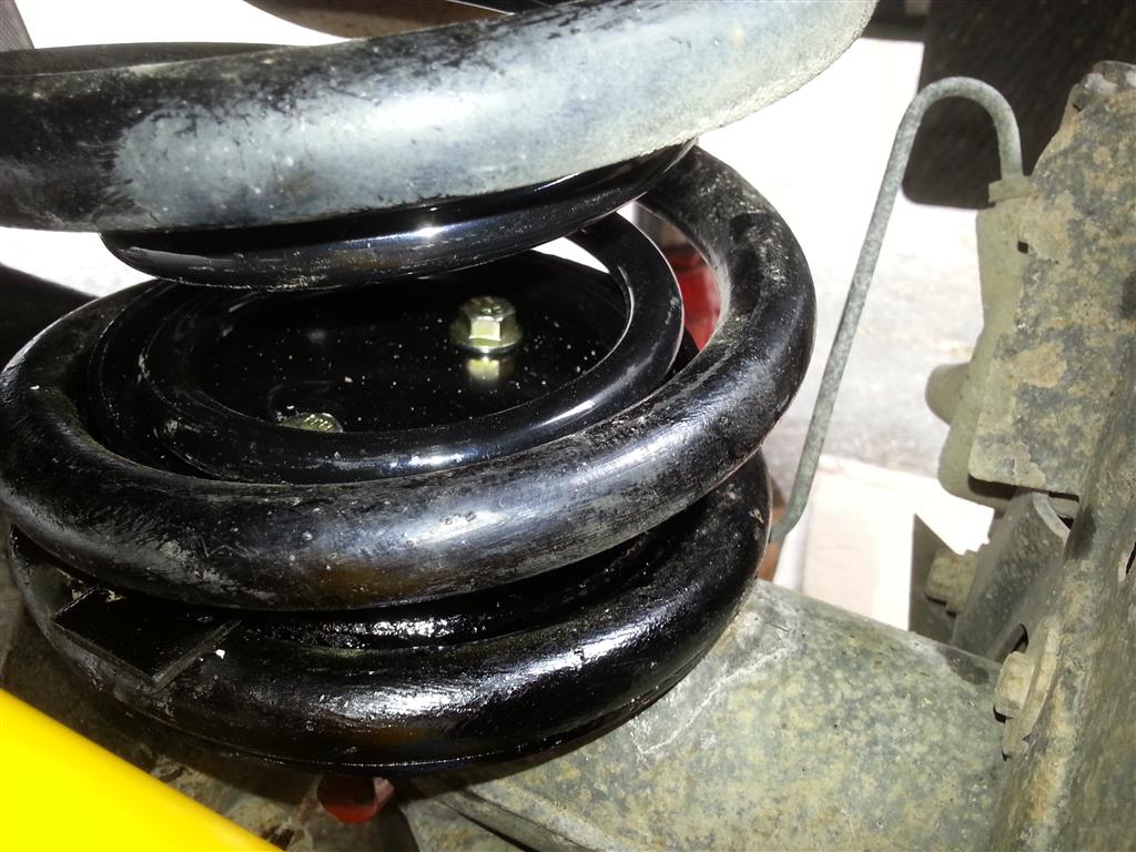

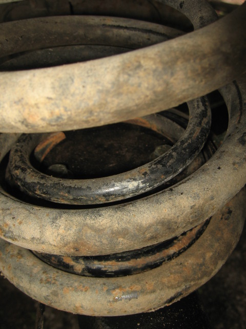

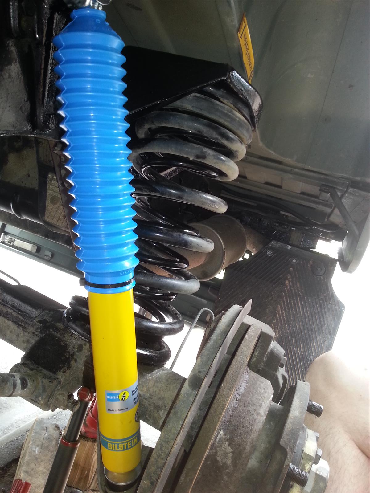

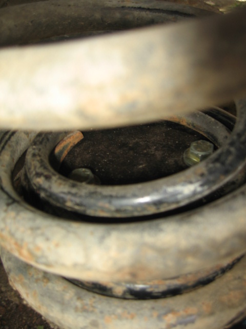

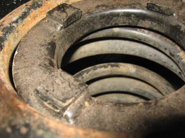

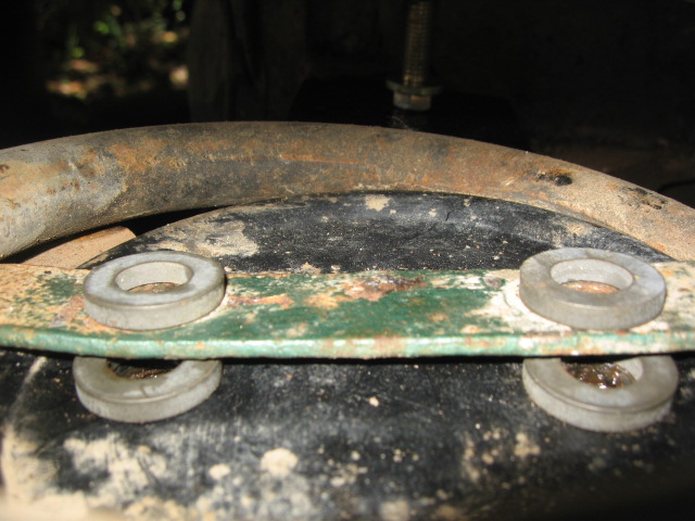

Salut, juste pour illustrer le thème de quelques photos d'archive. C'est le montage que j'ai adopté sur un 110 SW qui me sert à tracter, voyager et toujours constamment chargé, tante de toit, treuil mécanique, arceau...
Le châssis n'a rien de particulier, les petits ressorts intérieurs, n'entre en action que lors de gros chargements, le land est souple à vide. Évidement cela limite un peu les croisements de ponts. Le land se couche moins dans les virages. Dans ma bande de potes lands, nous sommes plusieurs à avoir adopté ce système avec satisfaction, qui s'avère d'un très bon rapport qualité prix. ( 150€ le kit 4 coupelles, 4 ressorts, neuf de démontage d'origine, chez un équipementier LR pour l'armée qui ré équipait des lands 130) Le montage est simple.
1) Principe petit ressort dans gros ressort, montage d'origine des 130.
2)Coupelle du haut, simplement posé sur le petit ressort. Sur les versions plus récentes, il y a une protection caoutchouté sur le gros ressort.
3) Coupelle du bas dans laquelle est simplement posé le petit ressort.
4) La petite coupelle inférieur est fixée avec les même fixations que la coupelle d'origine du gros ressort. Prévoir des vis M10 x 35mm au lieu des M10 x 20mm.
5) Le petit ressort en place dans sa coupelle.
6) Une photo de l'ensemble amortisseur + ressort 130, les chapelles avant sont en plus et n'ont rien de spécial.
C'est tout.

Sur mon 110 HCPU le montage des deux petits ressorts type 130 (helper) procure une réhausse de 40 mm.
Solution préférée car les boudins ne sont pas adaptés aux pistes cassantes. Mème si les pro les proposent :
http://www.paddockspares.com/da5010-air ... -pair.html
La tenue en virage serré est améliorée dans les deux cas toutefois *.
* avec montage de 4 amortisseurs B6 :

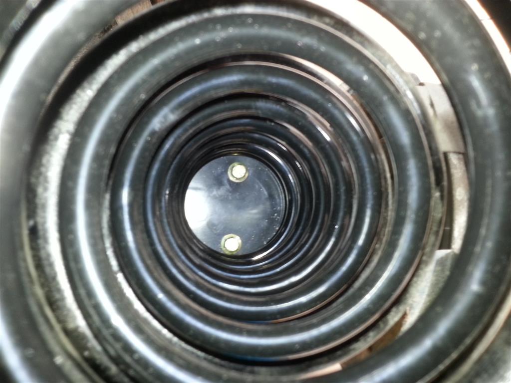

Re: Fixation ressort AR renforcée sur 110 HCPU vs SW ?
Autres vues permettant de visualiser le montage du petit ressort à l'intérieur du ressort d'origine du HCPU :
