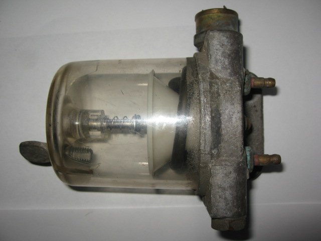

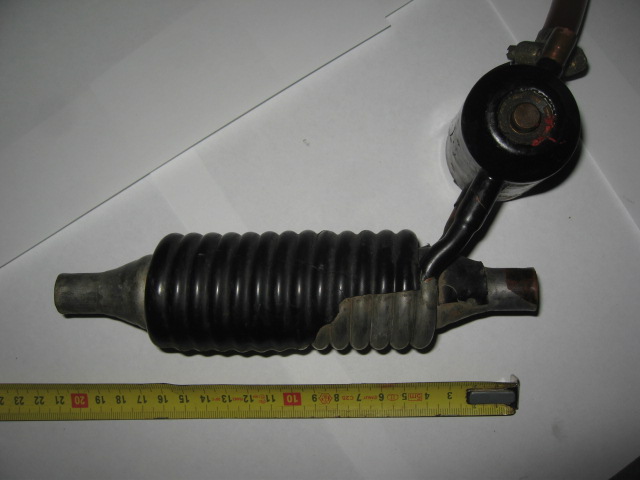

Après récupération dans mes archives des photos et du texte puis de l'utilisation de la fonction Ajouter des fichiers joints de la faq
afin de modifier l'hébergement des photos, cela me donne l'occasion de faire remonter le sujet resté sans suite, peut-être parce que tombé dans les culs de basse fausse du chapitre alimentation.
Bonsoir, deux systèmes de réchauffeur dans mes archives, l'un à eau, l'autre électrique qui a exactement la même taille que les supports de filtre à GO des 110 2,5L atmo.
1) A intercaller dans le circuit de chauffage, entre la culasse et le radiateur de chauffage. 2) Espèce de thermostat mécanique, sur le principe du calorsta, là je suppose 3) Vis de purge métallique; bocal transparent, jolie non!
4) Thermostat
5) résistance de 2,5 Ohms.

Dans ton cas ou apparemment il faut chauffer fort, ne pourrait-on pas utiliser le système de tonton-h4 : ICI Il y aurait un système de thermostat à voir qui couperait l'alimentation à 80°C du système.
6) Pour couper, l'une des deux durites ou l'un des deux tubes métalliques peint en noire relier entre eux par une petite patte métallique, à gauche de l'image qui partent de la culasse vers le bloc chauffage. Selon la température que tu veux, tu mets en route le moteur et la soufflerie de chauffage, puis tu pose ta main sur les durites, la plus chaude c'est l'entrée et la plus froide le retour
