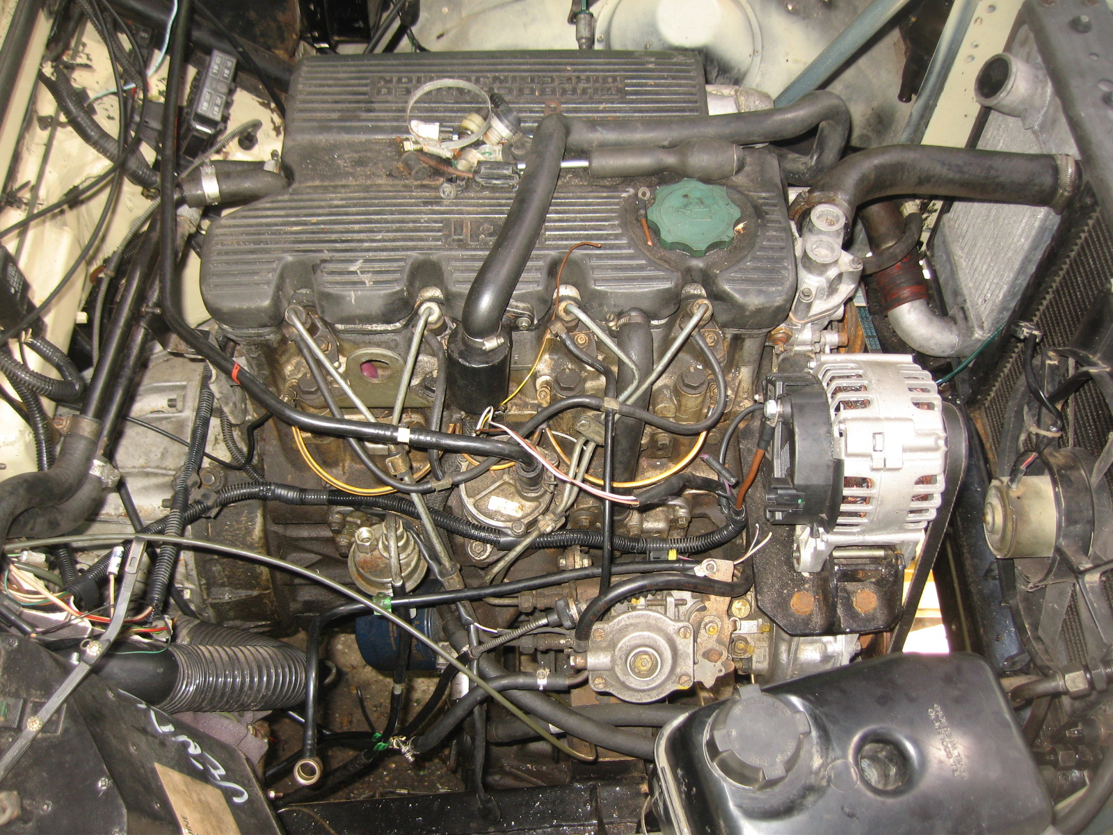

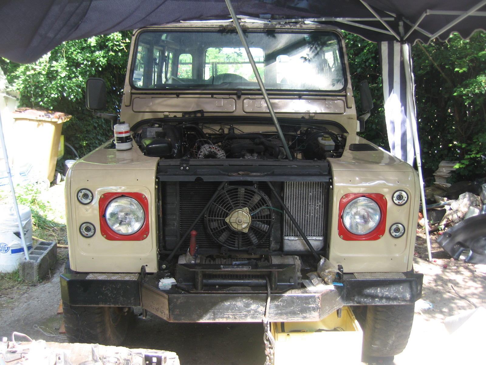

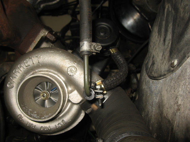

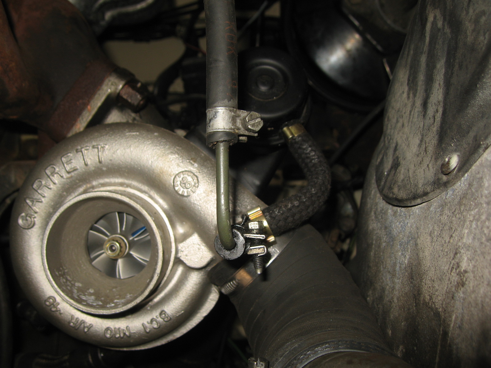

Quelques détails suplèmentaires en images:
Pour Igor, la patte de fixation de l'alternateur sur l'emplacement du support de clim. On voit le ventillateur intérieur aspirant, fixé à l'aide de tiges filtées soudées sur le cadre. A gauche en bas la grosse durite de chauffage pour les pieds des passagers arrière. A gauche en haut boitier fusibles moteur: boitier récuperé avec le support à la casse sur une fiat récente afin de connecter correctement le gros fil de charge de l'alternateur avec les fils qui vont au démarreur; au boitier fusible de l'habitacle (80A); aux bougies de préchauffage (50A); aux ventillateurs (30A); au plus permanant habitacle (40A), d'origine sur le disco il y avait une simple vis btr montée sur rondelle isolante sur le tablier qui répartissait ces liaisons sans protection idem pour le land atmo :( .
Il n'y a pas de pb de joue d'aile, car en utilisant la travers support de boite et les supports moteur du disco cela décale le bloc de 5cm sur la gauche. La durite du disco a pu être réutilisée.
Ventillateur avant soufflant, le cadre radiateur intercooler vient d'un range VM je n'avais malheureusement pas le cadre du disco il a fallu couper les pions des cotés et les ressouder sur le dessus et réduire la largeur de 7 ou 8 cm. Pour le treuil mèca je ferais un topic spècial pour son montage dans l'avenir. Pour les yeux rouges voir avec photoshop :lol: .

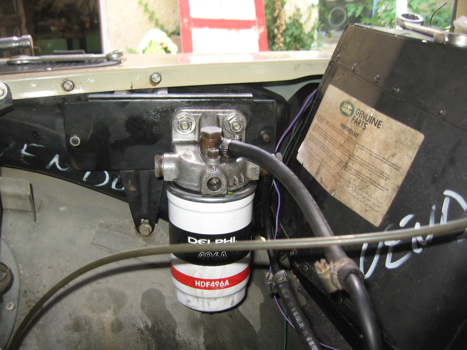

Utilisation du support du bidon de lave-glace pour fixer le filtre. Je pense changer le réservoir du land qui fuit au profit du réservoir plastique du disco faut voir :| votre avis sur le sujet m'interesse.

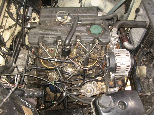

Bonjour, une suite en images:
1) Vue aérienne de l'ensemble monté, il manque encore le réservoir de lave glace...et moulte détails à peaufiner, vos remarques sont les biens venues... :roll: .

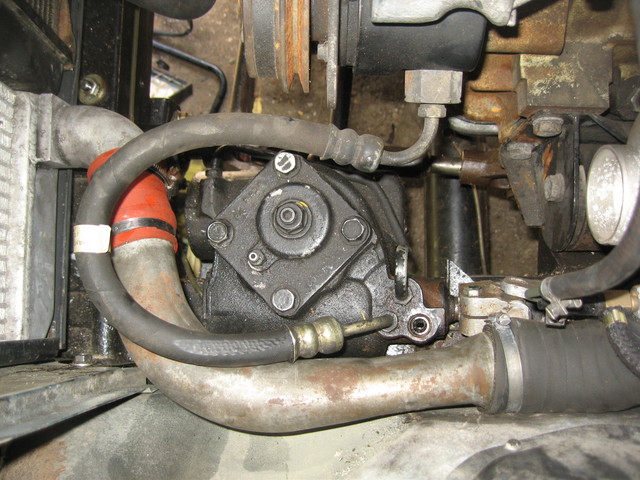

Montage d'une ligne complette d'échappement de 300Tdi pour les raisons suivantes:
I) l'échappement du D atmo est trop petit.
II) l'échappement du TD et 200Tdi de def ont un diamètre plus petit que celui du disco de 2 ou 3 mm .
III) adapter l'échappement du disco, possible mais compliqué et celui que j'avais était mauvaise état.
IV) quitte à adapter tenter de retomber dans le standard me plaisais bien .
V) le premier tube de la ligne d'échappement s'adaptait pile poile dans la tulipe de la descente du disco :) .
2) Diminution de 5cm de la descente du disco en consrvant la collerette.
3) Ensemble bague d'étancheïtée tube 300Tdi et descente disco. Au passage j'ai du inverser le crochet de fixation pour facilité la mise en place du caoutchouc de fixation car géné par la prise de force du treuil mécanique :( .
4) L'ensemble s'enboite pile poile.
5) Ensemble accouplé :oops: , tient ? la bague est mal positionnée pourtant il n'y a pas de fuite. Détail à revoir :( .
6) Ancien système de fixation sur travers arrière plus compatible avec la ligne du 300.
7) Nouveau système de fixation, ce n'est pas tout à fait la bonne patte mais elle fera l'affaire en attendant...
8) "Il m'énerve ce smile qui ce met à la place du huit parentèse" Patte de fixation récupérée sur le disco et soudée sur le chassis en face du crochet de fixation du pot de 300
9) Patte de fixation centrale, je me suis basé sur celle là pour positionner l'ensemble de le ligne du 300. Il faudrait que je retrouve le même crochet pour l'arrière.
A+ pour d'autre détails...

J'ai vu sur les photos que tu as mis 2 ventilateurs électriques.
J'imagine que celui à l'intérieur du compartiment moteur est aspirant, et celui entre radiateur et calandre est soufflant.
Questions:
_ Ne penses-tu pas que le ventilo entre radiateur et calandre bloque le flux d'air naturel (en roulant)?
_ Où as-tu placé la sonde de déclenchement?
_ 1 sonde pour les deux ventilateurs, ou la même pour les deux?
_ 1 ventilateur n'aurait'il pas été suffisant? Pourquoi 2?
_ N'est-ce pas mieux d'en mettre un seul, mais plus efficace?
Pour ma part, j'ai mis un ventilateur côté compartiment moteur en mode aspirant, et provenant d'une Renault Clio, avec des pâles plus nombreuses que sur tes ventilateurs et don un gros débit d'air, et avec une sonde Renault 82° montée sur le support de carlostat.
Le fonctionnement est pour parfait, la régulation de température est impeccable, et le flux aspiré est conséquent car on sent l'appel d'air en mettant la main sur la calandre.
Mais pour l'instant, il ne fait pas super chaud.
Est-ce en prévision des fortes températures que tu as mis 2 ventilateurs?
Merci du sujet qui est très intéressant, et de tes conseils.

Re: Adaptation moteur + boite Disco 200TDI dans un 110SW 2.5 D
Lousurfou a écrit :Salut Lolo.
Oui,
Réponses:
Un peu bien sûr, mais pas de façon significative, on place bien les radiateurs de clim + les 2 ventillateurs sans problème majeur.
Lousurfou a écrit : _ Où as-tu placé la sonde de déclenchement?
C'est dit plus tôt dans le thème, mais regardes la photo ici. Ca marche, mais ce que je reprocherai c'est le SAV. Donc j'ai prévu un système à placer sur la durite de sortie en bas du radiateur, un raccord en T sur lequel la sonde sera fixée. Vas voir ce site Là le système prévu en remplacement, qui présente l'avantage de ne pas modifier le radiateur.
Lousurfou a écrit : _ 1 sonde pour les deux ventilateurs, ou la même pour les deux?
La même sonde mais qui se déclenche pour des températures différentes.
Lousurfou a écrit : _ 1 ventilateur n'aurait’ il pas été suffisant? Pourquoi 2?
Maintenant je pourrai te répondre que non, peut être jusqu'au week-end dernier je t'aurais dit oui, car je n'avais jamais entendu le deuxième ventilateur se mettre en route. J'avais laissé le land en station fixe pendant plus de 2 heures pour faire des essais de treuillage, avant de l'entendre.
Lousurfou a écrit : _ N'est-ce pas mieux d'en mettre un seul, mais plus efficace?
Un plus efficasse, oui sans nul doute, en premier déclanchement. Sur route le 200tdi ne chauffe vraiment pas. Dans les embouteillages en plein soleil, dans les pays imbéciles où il fait toujours beau comme dirait Brassen, un ventillateurs de secour à déclanchement manuel et/ou automatique par sonde n'est pas un luxe mais une sécurité à vraiment pas chère.
Lousurfou a écrit : Pour ma part, j'ai mis un ventilateur côté compartiment moteur en mode aspirant, et provenant d'une Renault Clio, avec des pâles plus nombreuses que sur tes ventilateurs et don un gros débit d'air, et avec une sonde Renault 82° montée sur le support de calorstat.
Tout super, sauf monté sur support de calorstat. Car c'est juste en sortie de culasse et tu ne laisse pas ton radiateur travailler et peut être même que ton moteur n'atteint jamais une bonne température de fonctionnement, surtout en hiver. Ton ventilateur doit se déclencher souvent et par petites séquences, non ? Cet emplacement est prévu pour un contacteur de clim prévu pour stopper la clim en cas de surchauffe moteur. Récupère ta sonde, soude un filetage rapporté sur un bout de tube dont la section permet de t’intercaler sur la durite basse en sortie du radiateur.
Lousurfou a écrit : Le fonctionnement est pour parfait, la régulation de température est impeccable, et le flux aspiré est conséquent car on sent l'appel d'air en mettant la main sur la calandre.
Place ta main sur la durite de retour généralement la sensation de très chaud se situe vers 50°C, à 55°C tu lâches, évidement cela peut varier selon les individus. Mais si vraiment ta pas une sensation de chaud quand le ventilateur se déclenche, il faudra revoir ta copie :? .
Oui bien sûr, c’est aussi mon problème pour être certain de mon installation. Est-ce que cela fait longtemps que tu as fait la modification?
Lousurfou a écrit : Est-ce en prévision des fortes températures que tu as mis 2 ventilateurs?
Oui, mais aussi pour tracter un plateau avec un land aussi. Avoir également une sécurité en cas de panne du premier. Une marche forcée par interrupteur et une marche auto par sonde sur le deuxième.

_Tout super, sauf monté sur support de calorstat. Car c'est juste en sortie de culasse et tu ne laisse pas ton radiateur travailler et peut être même que ton moteur n'atteint jamais une bonne température de fonctionnement, surtout en hiver. Ton ventilateur doit se déclencher souvent et par petites séquences, non ? Cet emplacement est prévu pour un contacteur de clim prévu pour stopper la clim en cas de surchauffe moteur. Récupère ta sonde, soude un filetage rapporté sur un bout de tube dont la section permet de t’intercaler sur la durite basse en sortie du radiateur.
Remarque: Exact, mais pourtant mon aiguille de mano se maintient en permanence à la verticale, et l'aiguille ne varie absolument pas de position, quelle que soit l'utilisation. J'ai vraiment l'impression que la régulation de température est parfaite.
Cependant ta remarque est judicieuse.
_ Oui bien sûr, c’est aussi mon problème pour être certain de mon installation. Est-ce que cela fait longtemps que tu as fait la modification?
Réponse: J'ai posé mon ventilo électrique en septembre dernier, mais ma sonde de température était inadaptée (sonde de 200tdi pour mano de 2,5 D N/A). Dès que je l'ai changée, je me suis rendu compte que mon aiguille restait désespérament en bas du mano, je n'avais aucun chauffage. Vérification faite, je n'avais pas de carlostat, et dès que j'en ai posé un, tout est rentré dans l'ordre. D'où son importance comme traité sur ce site! On verra cet été si c'est suffisant avec un seul ventilo, mais vu son débit d'air et le fait que je fasse quasiment pas d'urbain, je pense que ce sera OK.
A+.
