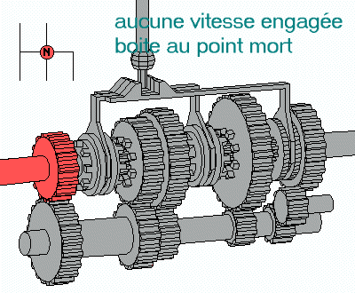

Il n'y a pas de synchro dans cette animation, c'est une BV a crabot. Mais cela illustre ce que j'ai dit dans ma précédente intervention.
L'arbre intermédiaire (celui du bas) est toujours entrainé par l'arbre primaire (arbre d'entrée à droite).
Les roues dentées des arbres primaires et intermédiaires sont solidaires des arbres.
Les roues dentées sur l'arbre secondaire (de sortie) peuvent tourner librement sur l'arbre (souvent sur roulements à aiguilles). Sur cet arbre toutes les roues dentées tournent à des vitesses différentes.
Par contre les baladeurs que font bouger axialement les fourchettes, peuvent coulisser le long de l'arbre secondaire, mais ils sont entrainés en rotation par des cannelures.
La fourchette pousse le baladeur vers la roue dentée. Il existe des dentures (crabots sur l'animation) sur le baladeur et sur la roue. Les dentures rendent solidaire en rotation la roue dentée et le baladeur et donc la roue dentée et l'arbre de sortie.
Sur ta boite, tu n'as pas de crabots, mais des dentures radiales externe sur le coté des roues, des dentures radiales interne dans le baladeur et entre le baladeur et la roue une bague libre avec dentures sur son diamètre externe (même denture que celle sur le coté de la roue)
Le baladeur entre en contact avec la bague libre, devient solidaire et pousse la bague vers la roue. Par frottement entre bague et roue, les vitesses de rotation s'égalisent avant que le baladeur devienne solidaire ne rotation avec la roue.
