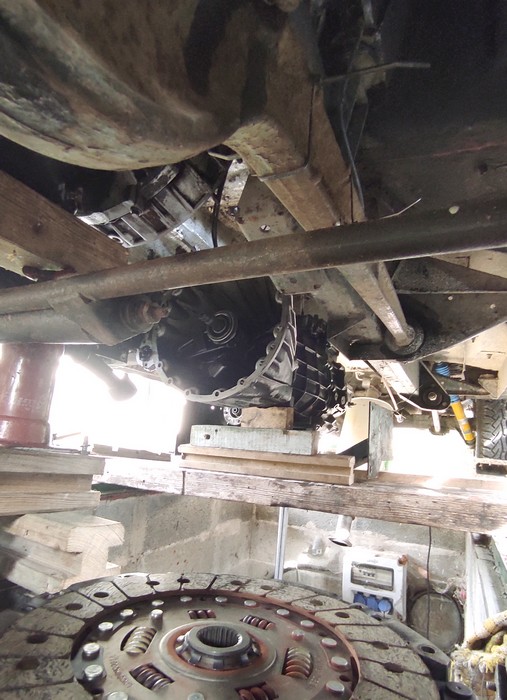

Une journée bien occupée hier, l'ensemble BV +BT est posé, embrayage et volant moteur démonté, après une douche à l'huile à la séparation de la cloche d'embrayage, je ne constate rien de visu au niveau du joint, vu la quantité d'huile accumulée en 4 ans je finissais par me dire que le joint avait été posé à l'envers et ce n'est pas le cas.

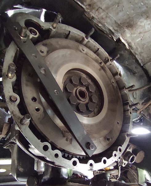

En fin de journée j'ai vu qu'il fallait démonter le démarreur pour enlever le carter du volant moteur, mais la vis cachée derrière le solénoïde fait la timide, avec la fatigue aidant je m'en occuperai aujourd'hui. ma méthode pour immobilier le volant moteur pour le desserrage des vis Rien d'apparent au niveau du joint qui trahit son état
