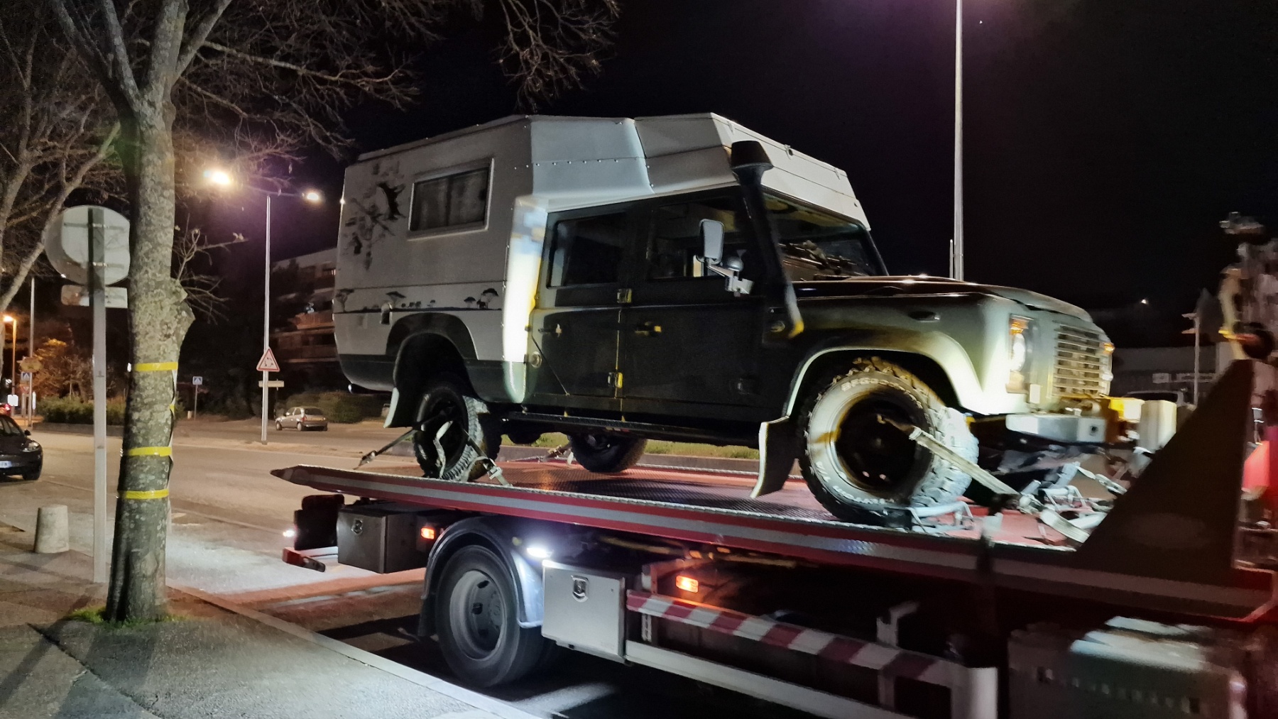

Voila que mon cube a décidé de nous faire une panne, pas grave mais immobilisante, sur la route du retour d'un joli WE de balade en Provence. A 80 km de la maison, sur un boulevard sud d'Aix en Provence, bruit sec, grincement bref. Le temps de finir le tour du rond point et de se jeter sur la contre-allée, en 20 secondes, une bonne odeur de caoutchouc fondu commence à flotter dans l'air. Je coupe le moteur et ouvre le capot pour constater que la courroie accessoires est en train de fondre sur les poulies et galets. Je vous passe les affres de l'assistance un dimanche à 20h30...
