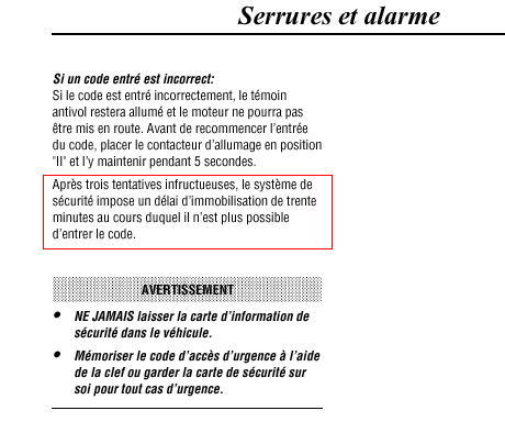

-Code EKA:: LØLØ, t'as fait du bon boulot... mais pas jusqu'au bout!.... :D
Ça, c'est la page 16.... Mais il y a un petit truc en plus page 17: :sm11:
Si tu as entré plus de 3 Fois un code erroné tu as une tempo de 30 minutes avant de pouvoir recommencer. ;)

J’ai bien attendu 1h entre les séries de code au neiman/portière conducteur... car j’ai la procédure complète du TD5 (sans la centralisation des portières car il est d’avant 2002).
