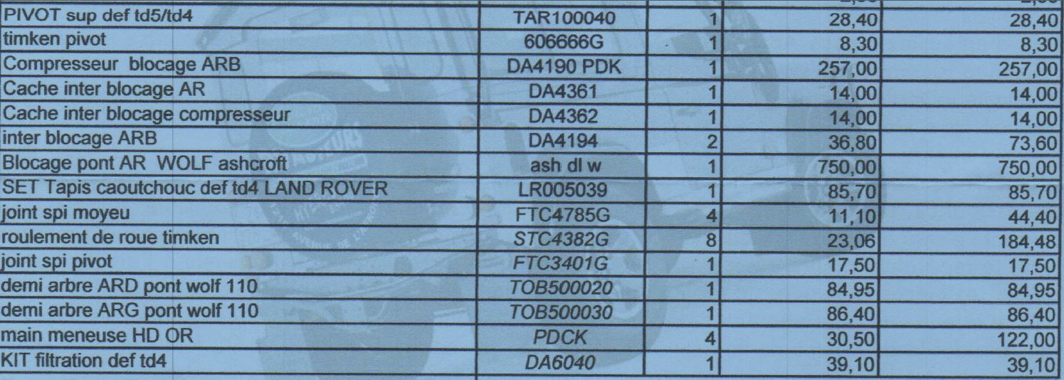

Pour info c'est pas donné ces "jouets inutiles" :
Depuis 10 ans que j'ai ce Defender je l'ai jamais utilisé sauf une fois ou deux pour vérifier qu'il fonctionne encore !
Pour mettre un électrique faut je pense en avoir l'usage, voir aimer aller tout droit dans les virages humides voir aimer casser des demi-arbres de roue au milieu de nul part
Re: blocage de differenciel electrique
Ben, tu vois, si je regarde ta facture, en comparaison, le blocage électrique coûte 750€ et c'est tout. pas besoin de pièces supplémentaires.
