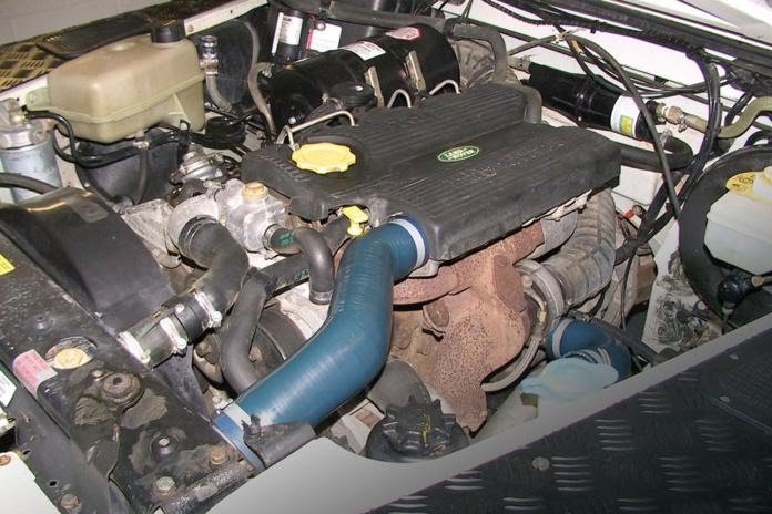

stef35 a écrit :Ça semble top, mais moi j ai un résidu de vanne EGR qui me gêne à cet endroit là et je ne sais pas si je peu le supprimer. :?
Faut mettre une plaque sur le collecteur :

Je posterai demain dès photos mais dans l attente :
1/ EGR, j ai bien une plaque, mais Elle est pas sur le moteur mais en bout d excroissance. Est ce la même plaque ? Sinon avez vous la réf de celle qui se pose sur le moteur et permet de gagner de la place ?
.../.... Bonne soirée
Celle-là : DA1108 ou bien celle-là : PM1068 ? :mrgreen:
Moi je préfère la ERR4698 bien moins cher et par ailleurs je mets des vis de classe supérieure en conservant le joint de la vanne EGR :
