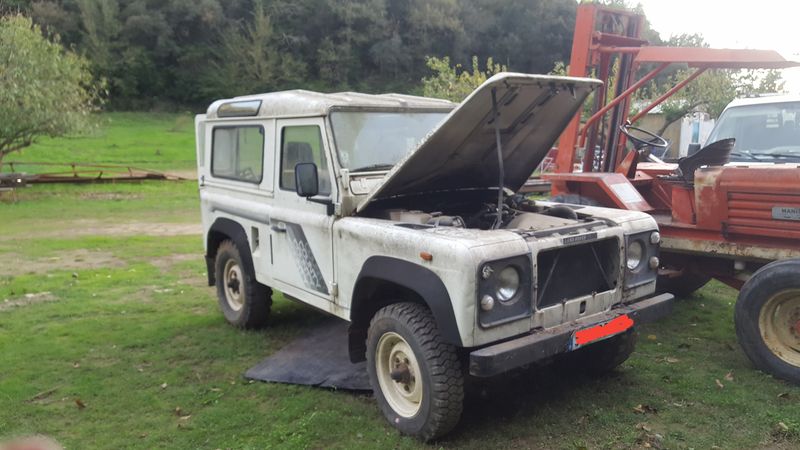

Mais au mois d'octobre j'ai acheté un 90 TD de 88 avec moteur cassé mais dans un très bon état niveau caisse et châssis. Je vais donc vous présenter sa restauration complète petit à petit et par la même occasion peut être vous posez quelques questions :oops:
Donc le voici le jour où je l'ai récupéré :
