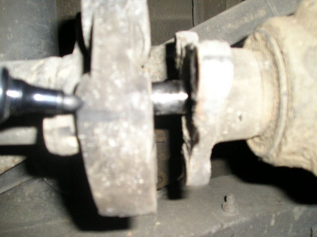

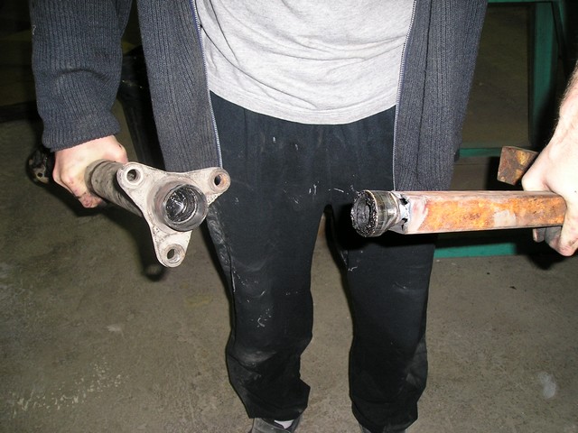

Photos prises lors du changement de flector sur le Disco d'un copain :
Le doigt de centrage :
La pièce que tu montres :
Visiblement très difficile à démonter puisque qui faut la prendre à l'étau, prolongée d'un tube soudé dessus et tirer comme un boeuf...

Mauresque a écrit :Pas d'accord Fred, c'est AMHA super valable sur un daily driver non réhaussé : plus grande durée de vie qu'un croisillon (si utilisé dans des angles de travail genuine...), plus de confort d'utilisation, pas d'entretien...
Et quand au chantier pour le changer, c'est pas pire qu'un croisillon non plus je pense.
C'est ton droit de le penser, mais pour changer un croisillon j'ai jamais eu besoin d'un poste à souder ;)
Frédéric_Dept79 a écrit :C'est ton droit de le penser, mais pour changer un croisillon j'ai jamais eu besoin d'un poste à souder ;)
Certes :D
Je pense que le pote en question a usé du poste à souder parce qu'il en a tout un assortiment à dispo et que c'est un virtuose de la chose.
Si c'était moi, ça se serait soldé par un explosage de la bague au burin et marteau dynamométrique : ce sont des outils que j'ai déjà utilisé pour changer des croisillons ;)

Le démontage de l'arbre arrière n'a posé aucun problème particulier. Une petite remarque, les écrous sont toujours en 9/16" (même sur une Raro de 95).
L'extraction de la bague a effectivement dû se faire avec un arrache... bidouillé !! Une plaque d'acier, légèrement plus étroite que la dite bague, percée d'un trou de 15. Un écrou soudée sur la plaque, et la plaque soudée à la bague... Il ne reste plus qu'a visser le boulon pour faire sortir la bague !! Rien de bien compliqué, mais faut quand même forcer pas mal sur le boulon ...
A mon avis, très risqué de faire exploser la bague au burin car l'arbre est vraiment fin et la bague ne fait pas plus de 2mm d'épaisseur !!
Le remontage de la bague s'est fait à la massette en caoutchouc et graissage abondant, sans aucune difficulté !!!
