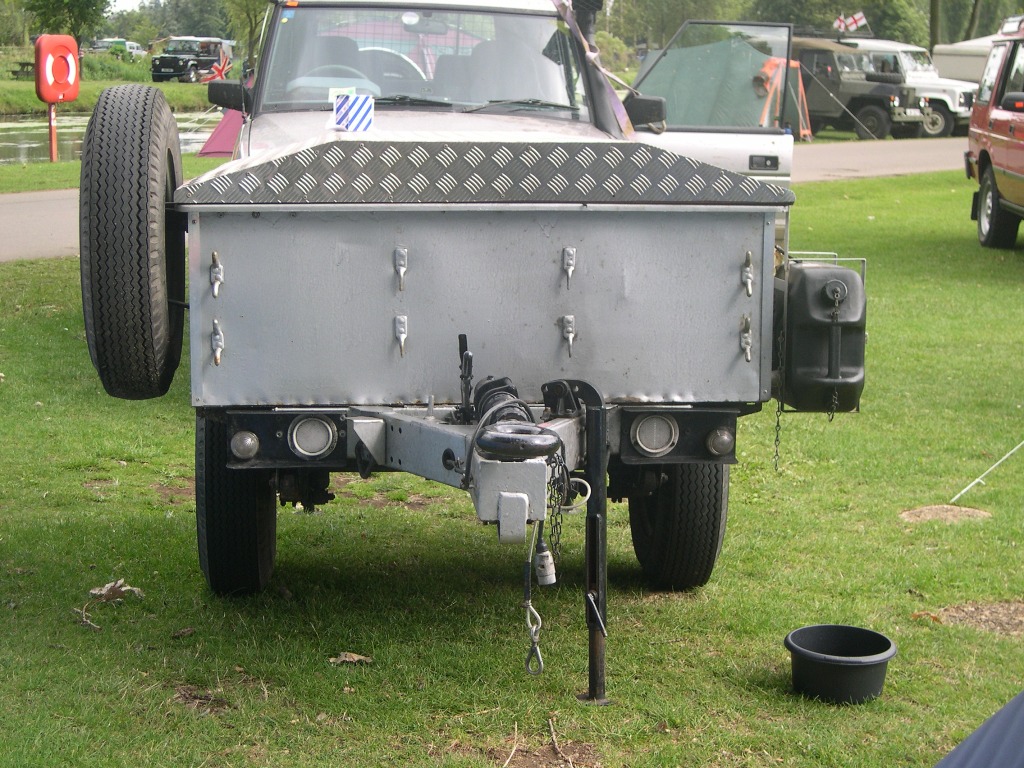

1) Sur une Narrow track cela peut donner ça:

4) Avec arceau pour augmenter le volume.

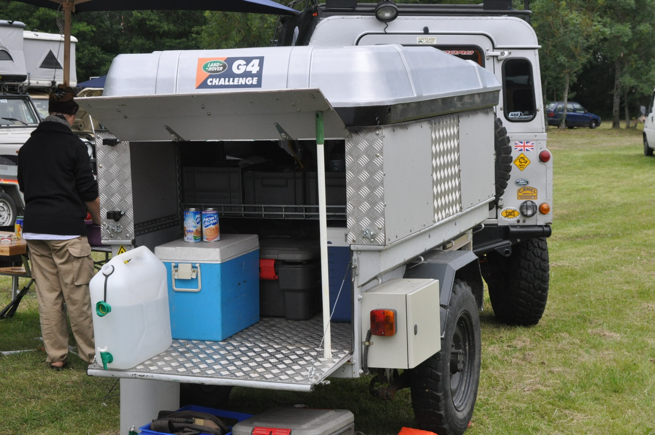

5) En dur:

8)Donc dans ton idée on se rapprocherait a ce genre de réalisation:
9) Une autre belle réalisation dont on peut s'inspirer mais, il serait dommage d'y mettre du bois ou des gravas. Une autre photo de la belle ici

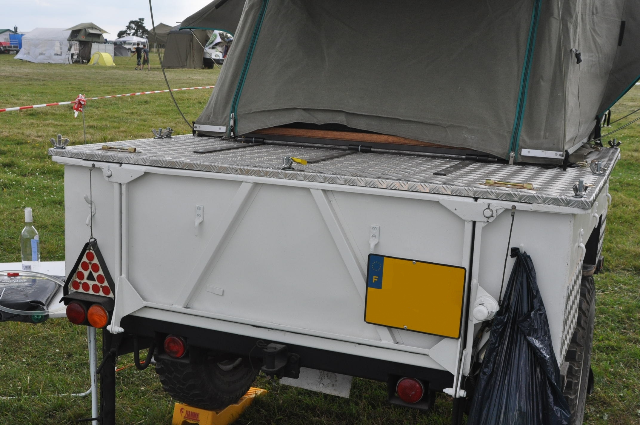

11) Que dire de celle là, j'en suis encore a me le demander? Regarde le système de fixation de la tôle par papillon a chaque angle.
12) Sous un autre angle. Je ne sais pas pourquoi l'œil est fermé avec deux petites plaques de tôle? Le vole je présume? A creuser...

Les deux tôles rouge c'est en effet pour ce protéger du vol, j'ai déjà vu cela sur le net, mais avec une tôle plus grosse.

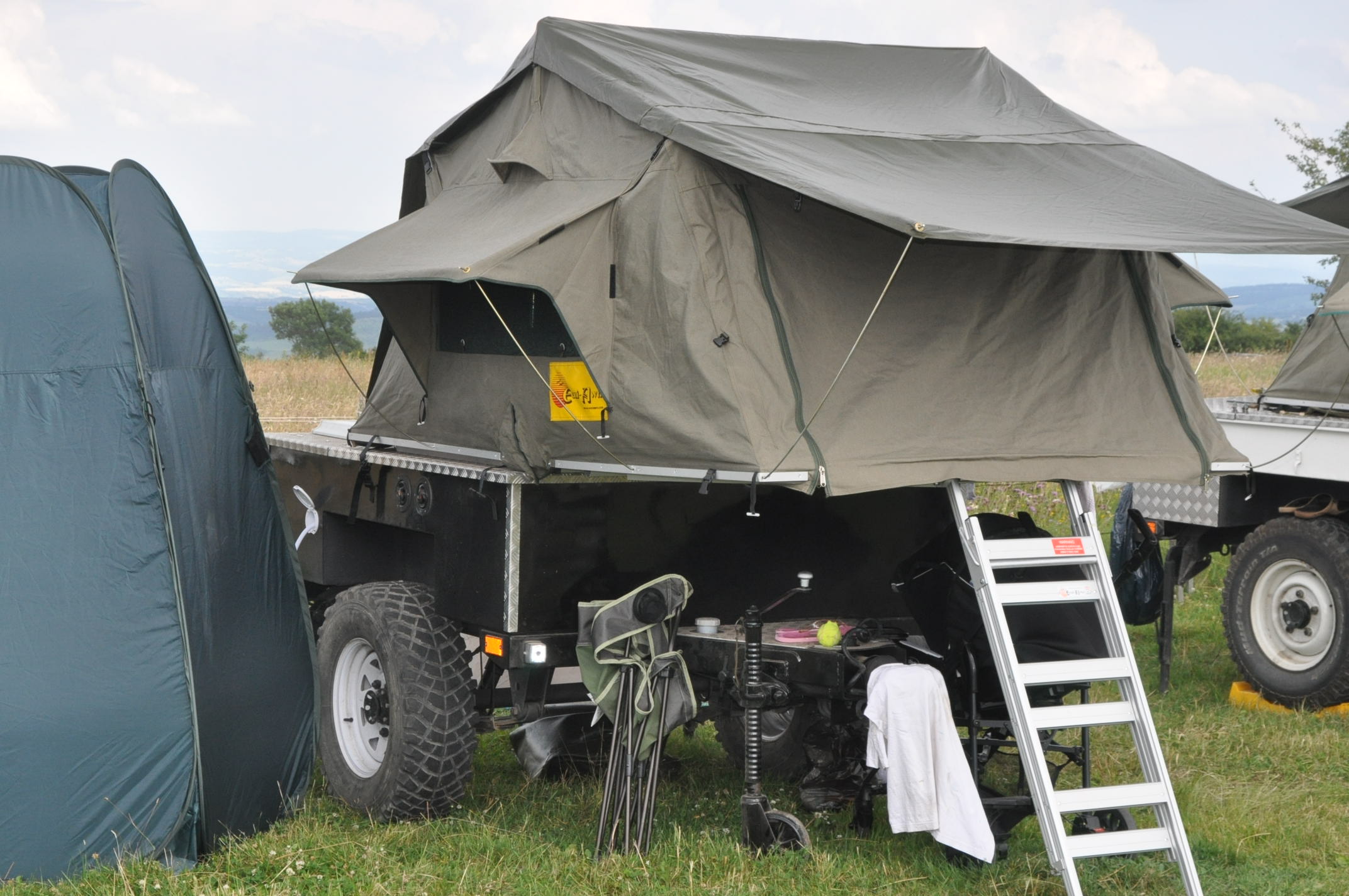

Salut, :D là! on tient le bon bout, remorque, pneu, tente de toit, surélévation. Enfin presque, :( car ,la remorque c'est une narrow track, ou un haillon a été réaliser par le propriétaire.

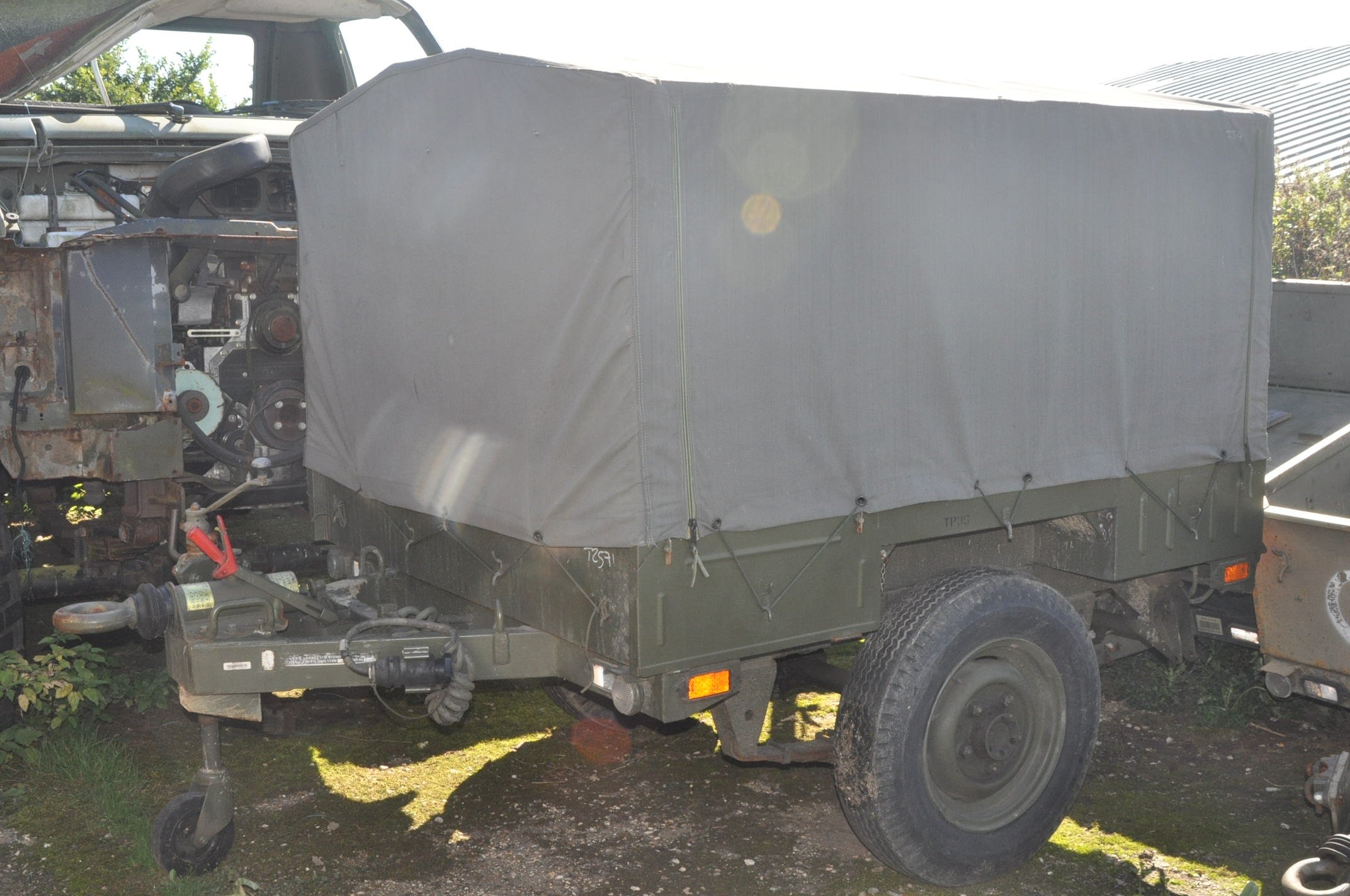

La baraque à frite existe presque, versus la popote roulante militaire. Avec des tables pliantes qui servent de ridelles sous la bâche qui sert elle même d'auvent. Si elle est complète, elle à ses gamelles et sont système de chauffe. De quoi faire la bouffe pour une compagnie.
On peut remarquer que la hauteur de la caisse est plus basse que les modèles standards. On voit aussi la petite porte fermée avec deux petites fermeture anti-luce, il y en une de chaque coté sur l'avant. Sur l'arrière, il y a les aérations pour la partie chauffante. Dans le passage de roue une connexion gaz peut-être?
Dommage que ce modèle soit vide, mais il permet de se rendre compte de la hauteur de caisse et de la fonctionnalité des deux petites trappes latérales.
