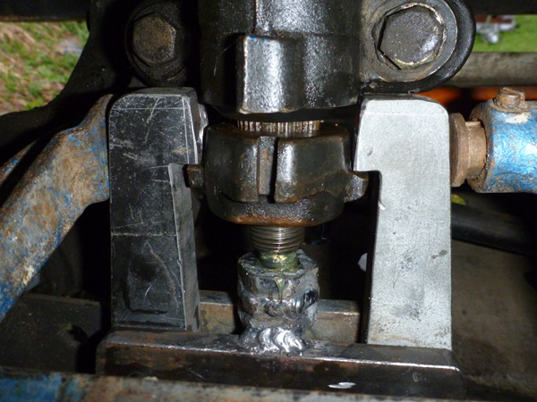

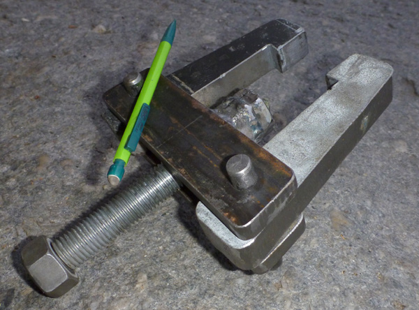

Mais bref, après une tentative d'observation (vaine !) avec un arrache Fa...m 1 Tonne, j'ai potassé les déboirs des uns et des autres sur ce forum au sujet de la bielette pendante dont je devais changer la rotule... Un gros arrache "de marque" valant plus que son pesant de ferraille, et risquant apparemment de peut-être passer l'arme à gauche dans l'operation, j'ai sorti qqu bouts de toles épaisse et joué de la meuleuse => un extracteur "spécifique" qui me semble bien proportionné à son utilisation => un bielette qui est sortie "facilement" (deux calculs, concordantes et basés, sur d'une part le couple exercé pour faire tourner le vis, et d'autre part sur la surface matée en bout de griffe, laissent à penser que la force de traction exercée fut de 3 à 4 T, pas grand chose finalement, mais au moins je pouvais voir venir...).
Je n'ai pas eu la patience d'attendre d'avoir fait un etrier "anti-ouverture" et j'ai utilisé un serre-joint en lieu et place, mais nul doute que vu que ca fonctionne je ferai sous peu un etrier, histoire de finir l'outil...

C'est un bon outil que tu nous a fait là.C'est vrai que le prix des arraches de qualité est complètement prohibitif.Ceux bon marché, quand à eux servent bien en dépannage mais ne sont parfois pas très bien conçuts et doivent être réservés pour de faibles efforts.
Le top, c'est de trouver un écrou et une vis en pas carré (vieil étau) pour fabriquer un arrache puissant .

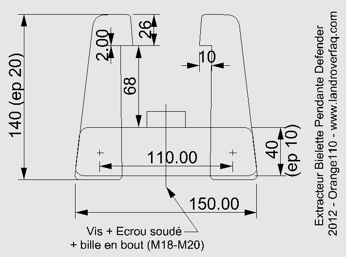

Peux tu nous donner les côtes de l'extracteur ?
T'as réussi à faire les griffes sans utiliser de fraiseuse ?

Quand je serais de retour à la maison (je suis pas loin, hein, mais sur place...) pas de pb pour les cotes.
En attendant, disons que les griffes sont découpées dans de la tole de 20mm, les traverses dans de la tôle de 12mm, les axes font 12mm de diam (c'est le point faible, il faudrait 14 en "acier dur"), et vis M20 (écrou "doublé", je n'étais pas sur de la tenue du filet)
Oui, réalisation sans fraiseuse, juste avec une meuleuse 125mm et des disques de 1mm, tracé (bien positionnés !) et découpe des deux cotés de la plaque... Perceuse à colonne quand même pour les perçages...

Dc les côtes de l'extracteur => en jpg que j'essaye de joindre + en pdf (impression échelle 1 directement)
Note : le haut de la griffe (26 mm) est un peut-être un peu haut, le rammener à 20 mm ne poserai pas de pb et laisserai un peu plus place entre le haut de l'extracteur et le bas du carter du boitier de direction.
