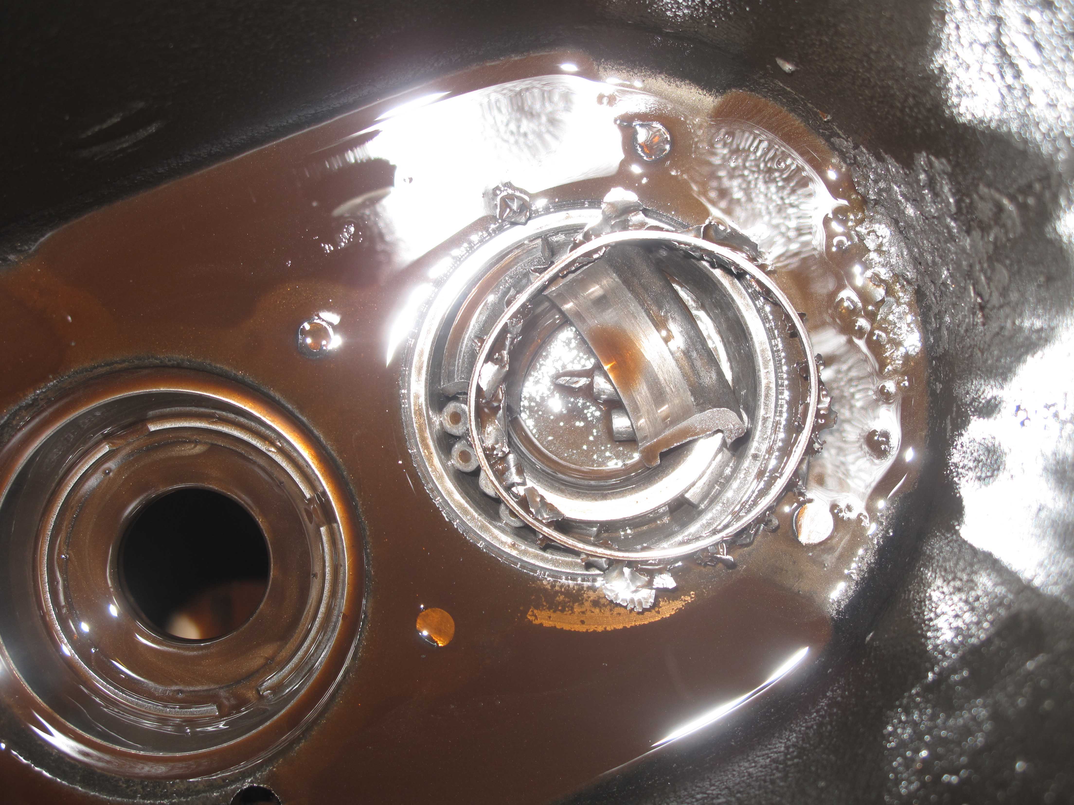

En suivant l'excellent sujet de Torero sur la remise en état d'une boite R380 sur un TD5, je me suis lancé dans la réfection de la mienne car j' avais un bruit de ferraille pas sympathique du tout.
Voila sur quoi je suis tombé:
J' ai roulé 40 km comme cela, uniquement en 4ème longue/courte.

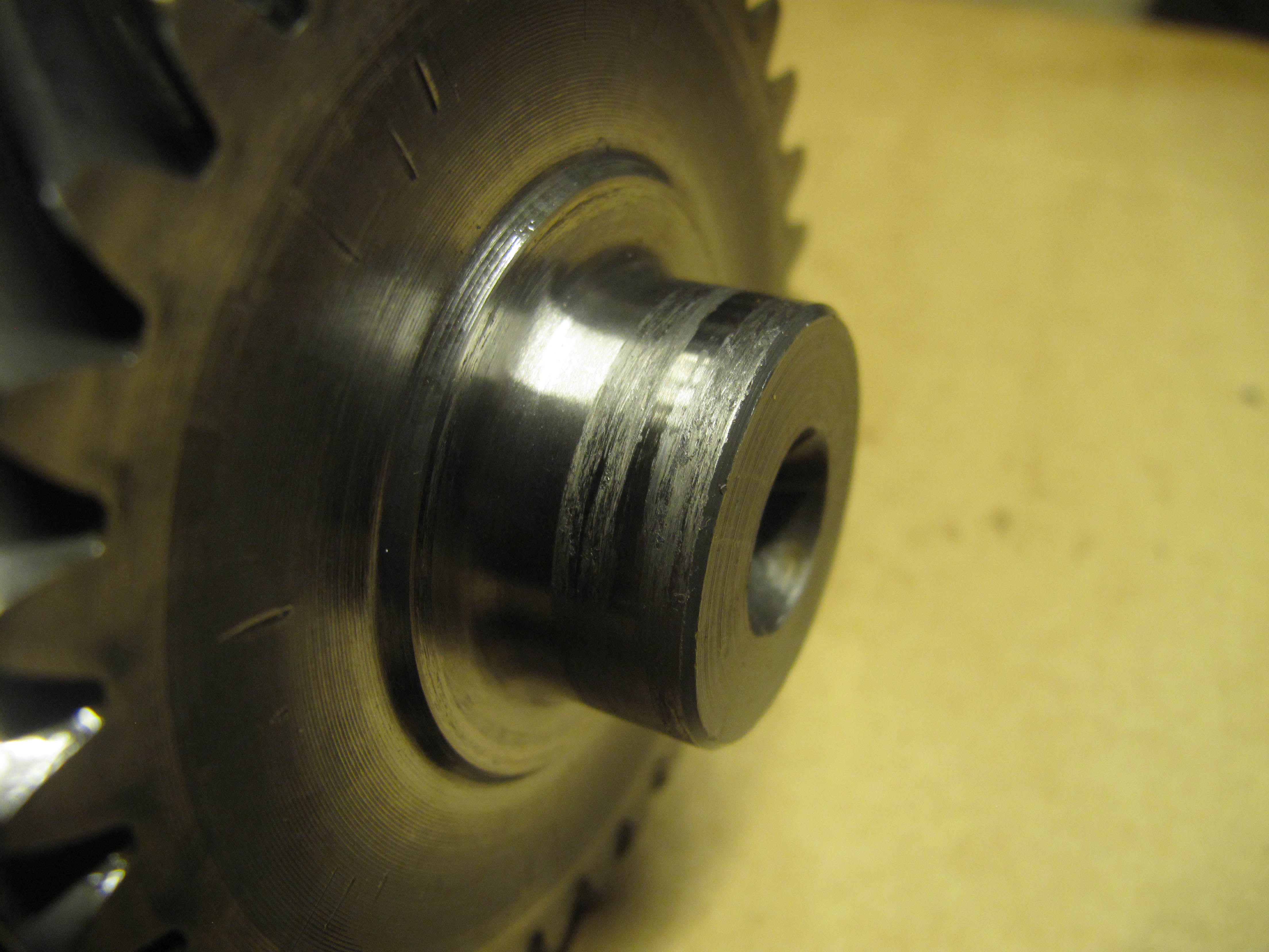

Voici comment est l' arbre intermédiaire au niveau de la portée du roulement:
D' après vous est ce que je peux remonter l' arbre dans cet état où que faire autrement ?

Redonner du poli miroir avec du papier de verre 400 et du 800, puis tester un roulement neuf dessus pour voir comment il tient et évaluer le jeu éventuel qu'il peut y avoir.
Si pas de jeu, tu peux le remonter avec de la loctite verte 648. Il faudra également bien bien nettoyer la boite, pour être sûr et certain qu'il n'y est plus de limaille dedans.

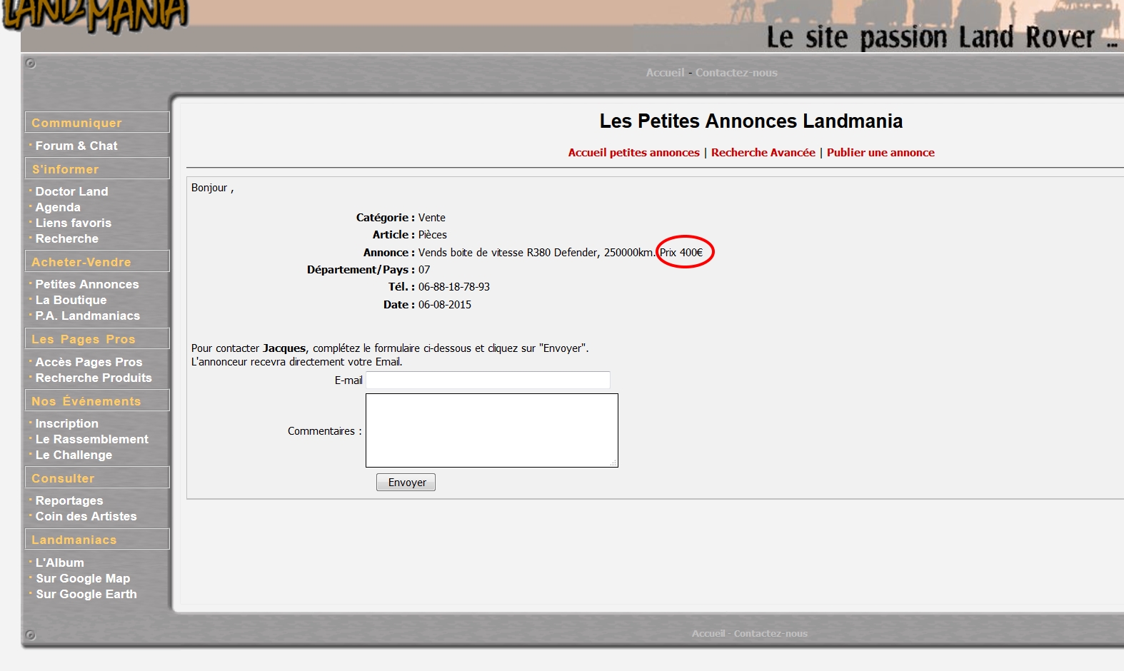

Sinon, c'est soit un arbre neuf: Soit une boite d'occase de 400 à 800€; ou un échange standard Pour du tout neuf

Je recommande de pierrer les "bosses" des grippages et ensuite finir au papier abrasif.eric74 a écrit : D' après vous est ce que je peux remonter l' arbre dans cet état où que faire autrement ?
Le mieux bien sûr est de mettre la pièce sur une rectifieuse donc si tu as un atelier de mécanique (avec tours et rectifieuses) dans ta région.
Après, il faut faire un peu de métrologie.
Vérifier le diamètre et la cylindricité de la portée.
Je peux t'aider pour les valeur. Il suffit de me donner le diamètre de la portée du roulement.
Si la cylindricité est bonne et que tu es dans la tolérance : c'est bon.
Si la cylindricité est bonne, mais en dehors de la tolérance..... mais qu'il y a toujours un petit serrage : Loctite à petite dose pour le dépannage.
Si la cylindricité est bonne, mais en dehors de la tolérance..... mais qu'il y a jeu (le roulement se monte et se démonte facilement : poubelle
Si la cylindricité est mauvaise : essaie de rattraper, si tu n'y arrives pas : poubelle.
Attention : les morceaux du roulement détérioré ont pu se balader dans la boite de vitesse et tu peux avoir des dommages collatéraux. Vérifie bien. Mon conseil : démonte tout.

As tu conscience que si ta portée n'est pas cylindrique, la bague intérieure du roulement prenant la forme de l'arbre va tourner comme une patate ? J'exagère mais pour un roulement c'est important. Et que si le roulement ne tourne pas rond....ben l'arbre non plus......eric74 a écrit :Je me lance dans la semaine à toiler l'arbre au papier de verre (je n'ai pas de quoi pierrer et je ne sais pas faire) puis vérifier la cylindricité.
Un micromètre (palmer), cela ne coûte pas si cher..... de 60 à 100 € pour un modèle de marque.

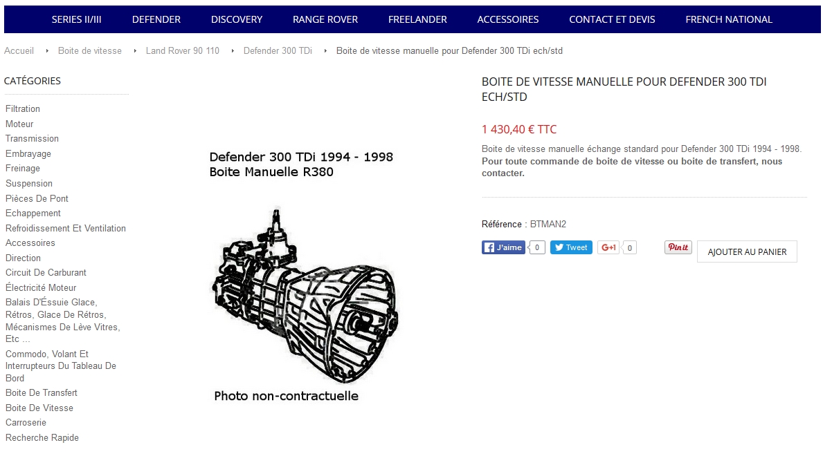

et quand on voit le prix ici env 127€ ça peut valoir le coup de le remplacer...
je suis d'ailleurs étonné qu'il soit facturé + du double ailleurs même sur des sites connus pour des prix assez bas...

Effectivement, il ne me serais pas venu a l'idée d'aller voir chez eux. Ils ont peut-être un gros débit. Mais a ce prix là, je ne suis pas sur qu'un usinage vaux le coup si tu dois le payer.nanard833 a écrit :
je suis d'ailleurs étonné qu'il soit facturé + du double ailleurs même sur des sites connus pour des prix assez bas...![]()

Apres avoir à peu près supprimer les rayures sur l'arbre avec du papier de verre, j 'ai mesuré le diamètre de l'arbre au micromètre : entre 31,80 et 31,81mm. Le roulement a un diamètre de 31,75mm (LM67048)

Il faut au minimum que l'arbre soit en m6, donc +0.022 à +0.037 mm par rapport au diamètre de 31,750 mm, donc cela devrait aller. Reste: as tu vérifié la cylindricité ?eric74 a écrit :Apres avoir à peu près supprimer les rayures sur l'arbre avec du papier de verre, j 'ai mesuré le diamètre de l'arbre au micromètre : entre 31,80 et 31,81mm. Le roulement a un diamètre de 31,75mm (LM67048)

Pour la cylindricité, j'ai mesuré au micromètre en 4 endroits différents sur la circonférence de l'arbre. Demain je mettrai l'arbre sur un V et je regarderai au comparateur.
