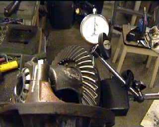

10/ Réglage du jeu entredents du couple conique
Une fois le pignon d'attaque correctement précontraint et son écrou serré sur la tulipe (mais sans le joint spi, car s'il faut régler la distance conique, il sera à démonter et donc détruit !), on peut passer au jeu entredents du couple conique.

Le réglage se fait en mesurant le mouvement libre d'une dent de la grande couronne lorsque le pignon d'attaque est
immobile.
On place la pointe du comparateur au milieu d'une dent et on fait doucement bouger la grande couronne; bien sûr, le boîtier de différentiel et ses roulements sont en place, et il est boulonné sur la grande couronne.
Le réglage s'effectue en approchant ou éloignant la grande couronne grâce aux écrous de serrage des roulements dans les demi paliers (les écrous à encoches). A chaque mesure, on doit resserrer les demi paliers après avoir amené les écrous en butée contre les chemins des roulements du boîtier de différentiel. Le serrage des boulons de paliers est de 80 à 10 Nm
Mesure du jeu avec un comparateur à balancier
Aligner la fente de la plaque d'immobilisation avec une fente de l'écrou
Le comparateur à balancier est le plus pratique à utiliser. Il est moins courant que le comparateur axial car plus onéreux et plus fragile. Mais ce dernier reste parfaitement utilisable : sa pointe doit être placée dans un axe tengent à la circonférence de la grande couronne.
Utilisation d'un comparateur axial.
Remarquez l'orientation de l'instrument

Le jeu entredents obtenu doit se situer entre 0.10 et 0.15 mm environ. Là aussi, une fois le bon réglage obtenu, faire jouer doucement l'ensemble pour se mettre le truc dans les doigts et l'oreille. Pour cela le plus facile est de faire tourner le pignon d'attaque jusqu'à sentir le contact contre les dents de la grande couronne.

Concernant les moyens de mesure, il est possible, avec des doigts de fée, de passer une cale d'épaisseur entre les dents du pignon d'attaque et de la grande couronne, mais comme la taille de la denture est hélicoïdale, la mesure est très imprécise. Après essais et contrôle au comparateur, on constate que la méthode "au doigts et à l'oreille" donne de meilleurs résultats, bien plus rapidement, et sans se compliquer la vie.
