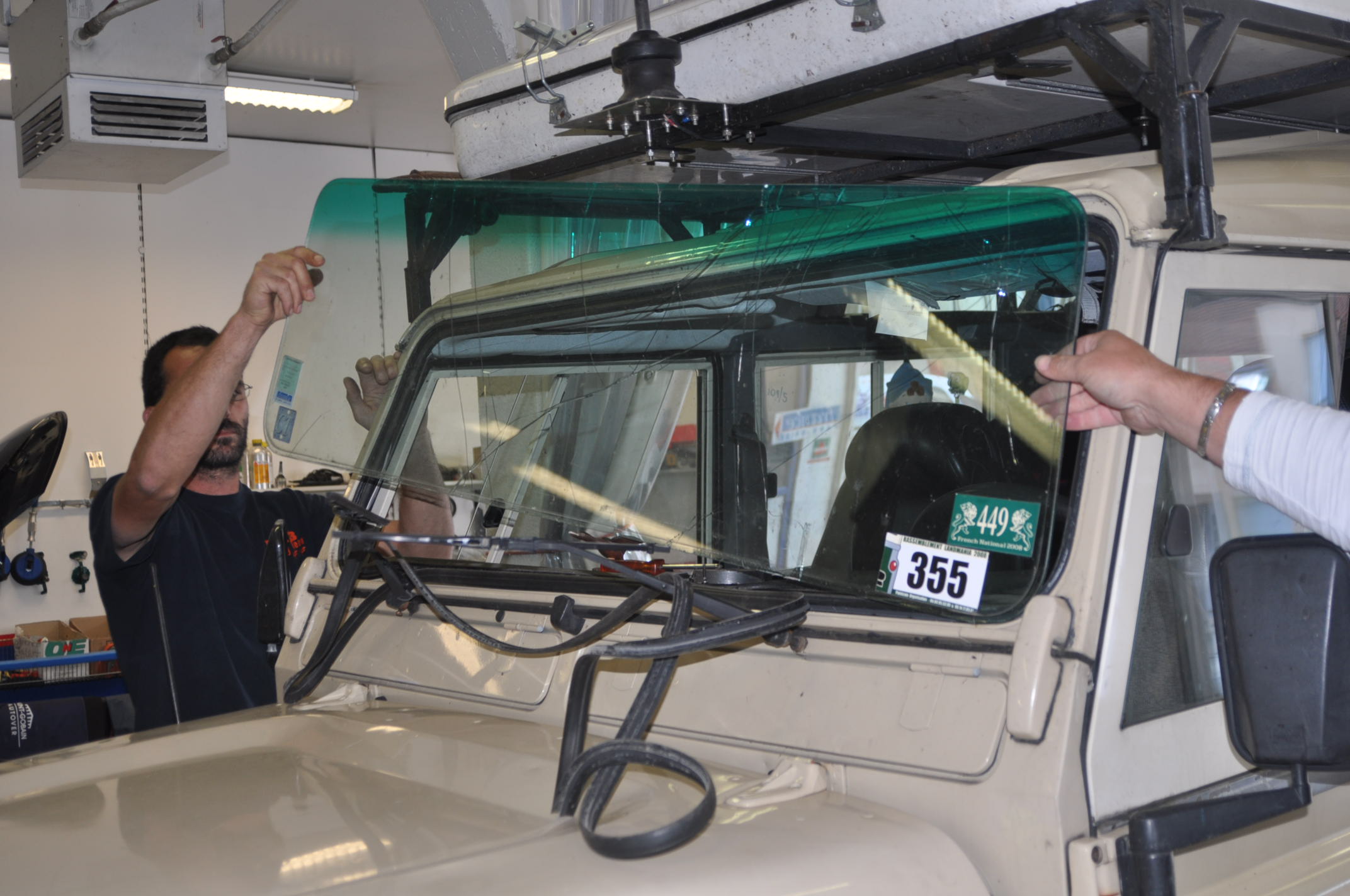

1) Mettre le joint sur le parebrise.
2) Mettre de la graisse silicone ou mieux de l'eau savonneuse sur le joint.
3) Mettre la cordelette dans la gorge du joint, là ou le cadre prendra place. Les bouts de cordelettes doivent être en position basse.
4) Mettre le bas du parebrise en place avec bout de cordelette vers l'intérieur de l'habitacle.
5) Pendant que l'un pousse le parebrise contre le cadre (sans forcer), l'autre à l'intérieur tire sur la cordelette pour forcer la lèvre du joint à ce mettre en place.

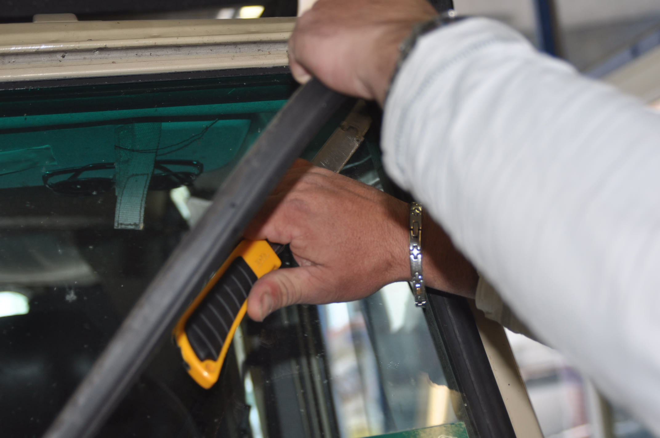

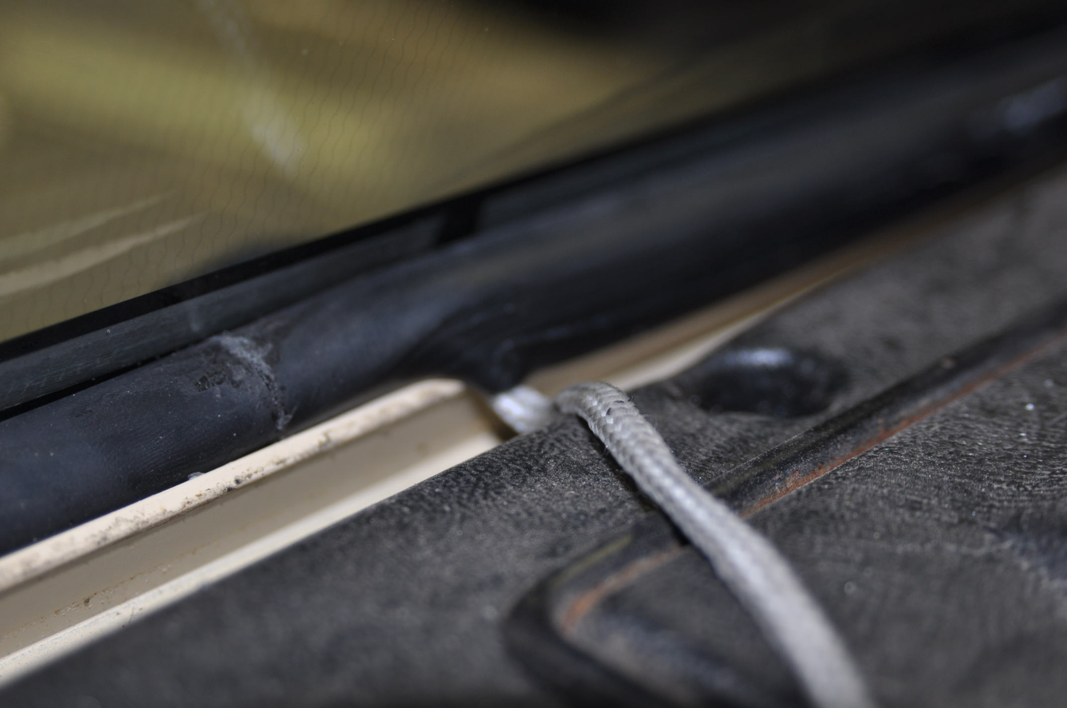

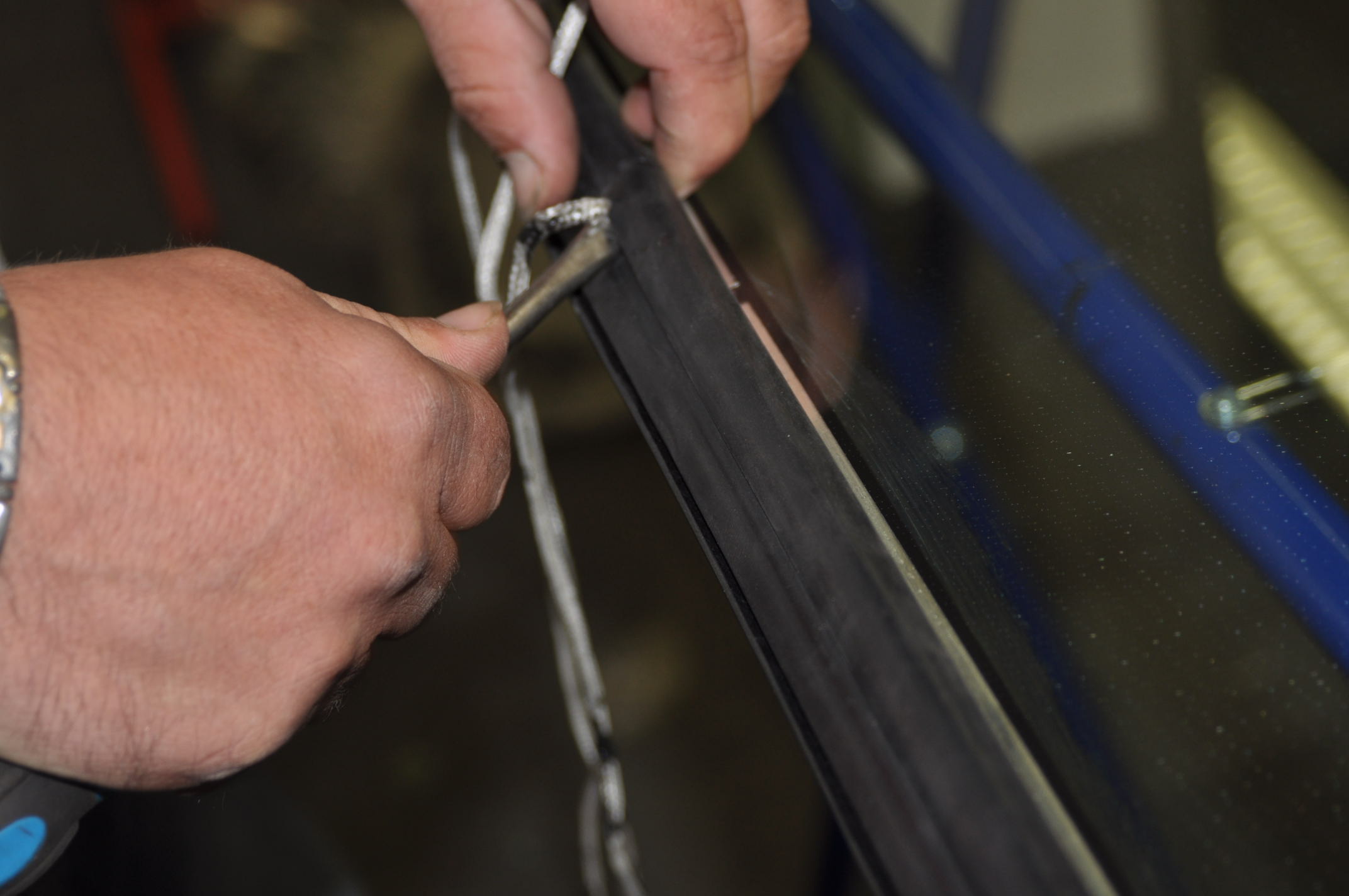

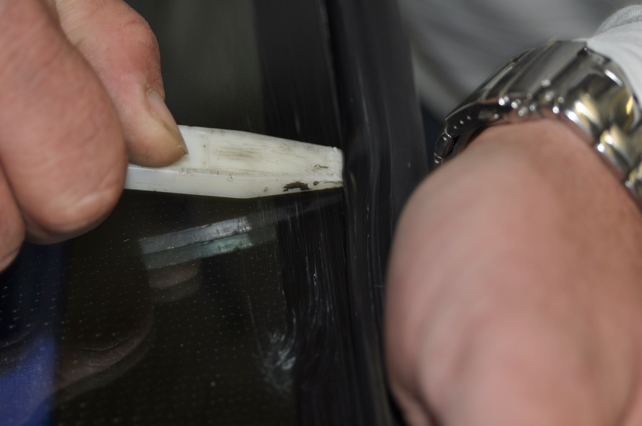

1) Si tu changes que le joint coupe l'ancien.
2) Comme le dit Pater a deux, c'est mieux... :mrgreen:

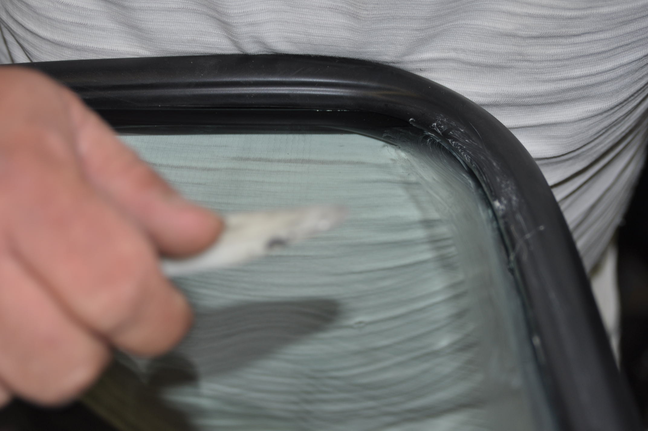

3) Place le nouveau joint sur le parebrise en t'aidant d'un os.
4) Surtout pour le final, un peu de savon à pneu aide bien.

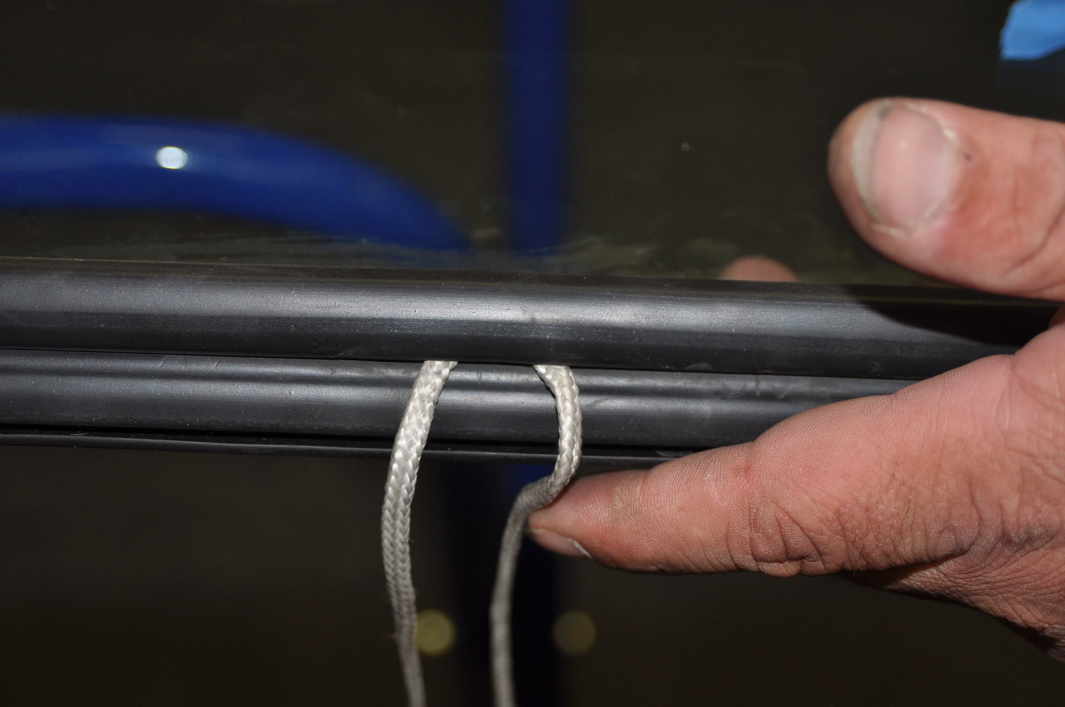

5) Mise en place de la ficelle.
6) Au final tu fais croiser la ficelle sur 2cm. Le bout de ficelle de droite part sur la gauche et vis vers ça.
7) Celui de dehors est sensé appuyé... Mais il fait une pose le temps de la photo. Le départ du tirage de la ficelle c'est fait par la droite. Tu peux noter que les seuls choses démontées, sont les petits caches verticaux de part et d'autre du parebrise et le rétroviseur.
8 ) La ficelle coté gauche est en attente. Tu peux aussi repérer la jonction collé du joint de pare brise qui se place en bas au milieu.

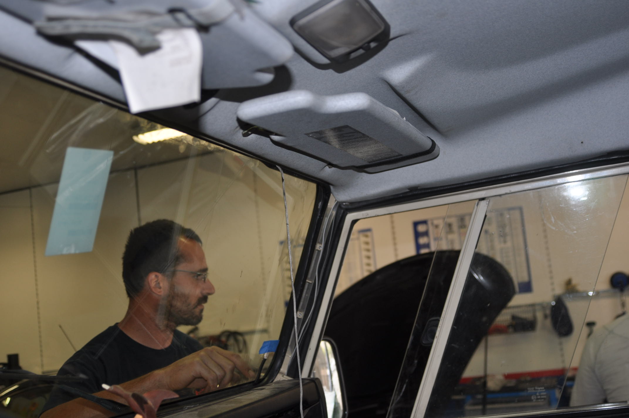

9) Une fois que la ficelle a terminé son tour, remontage des caches. Il faut faire attention de ne pas pincer ou percer les fils qui montent au plafonnier derrière le cache gauche lors du vissage.

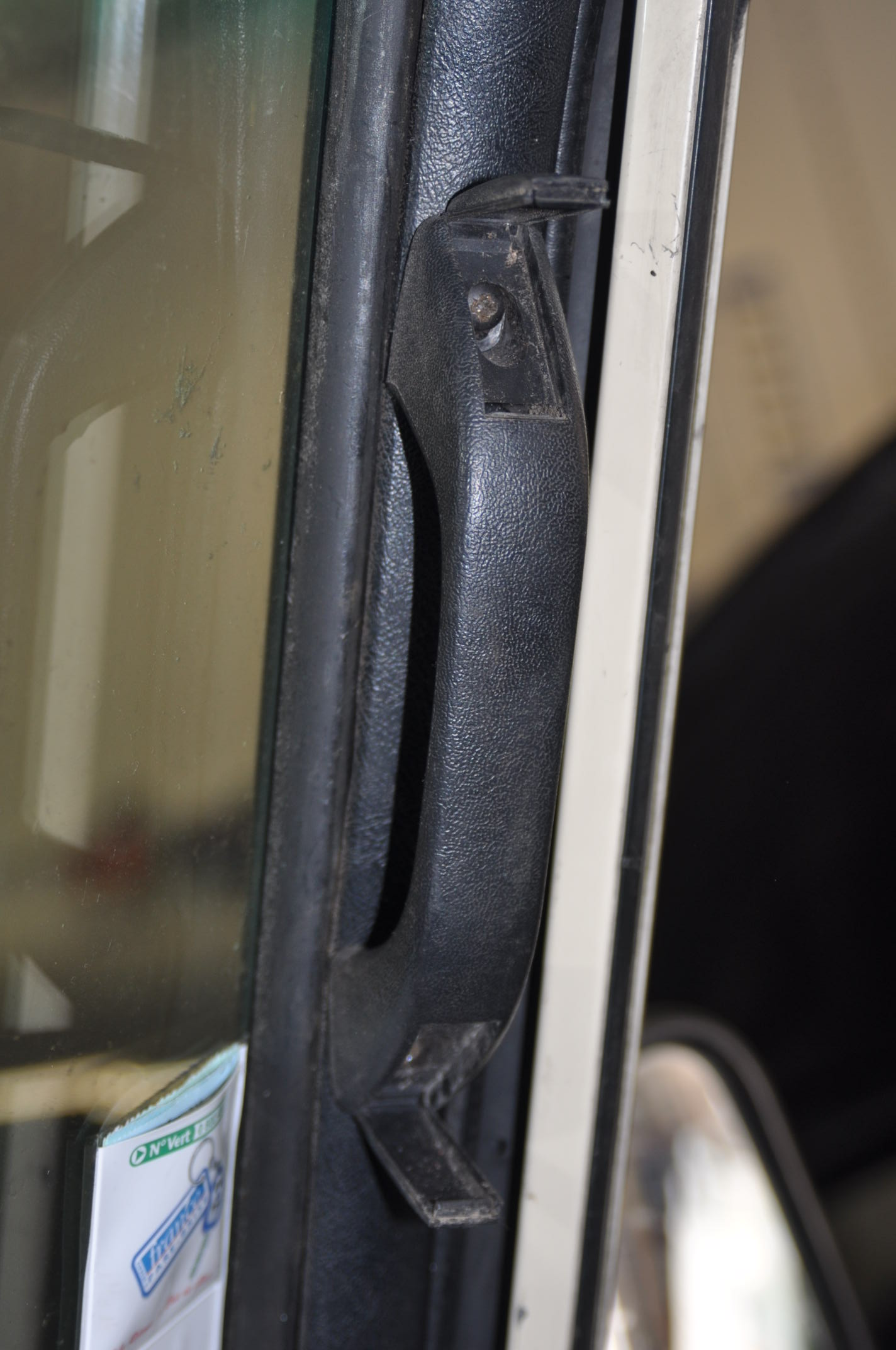

10) Cache droit, une poignée de porte a le même entre-axe que les vis de fixation. Cela permet à belle maman de se hisser à bord.

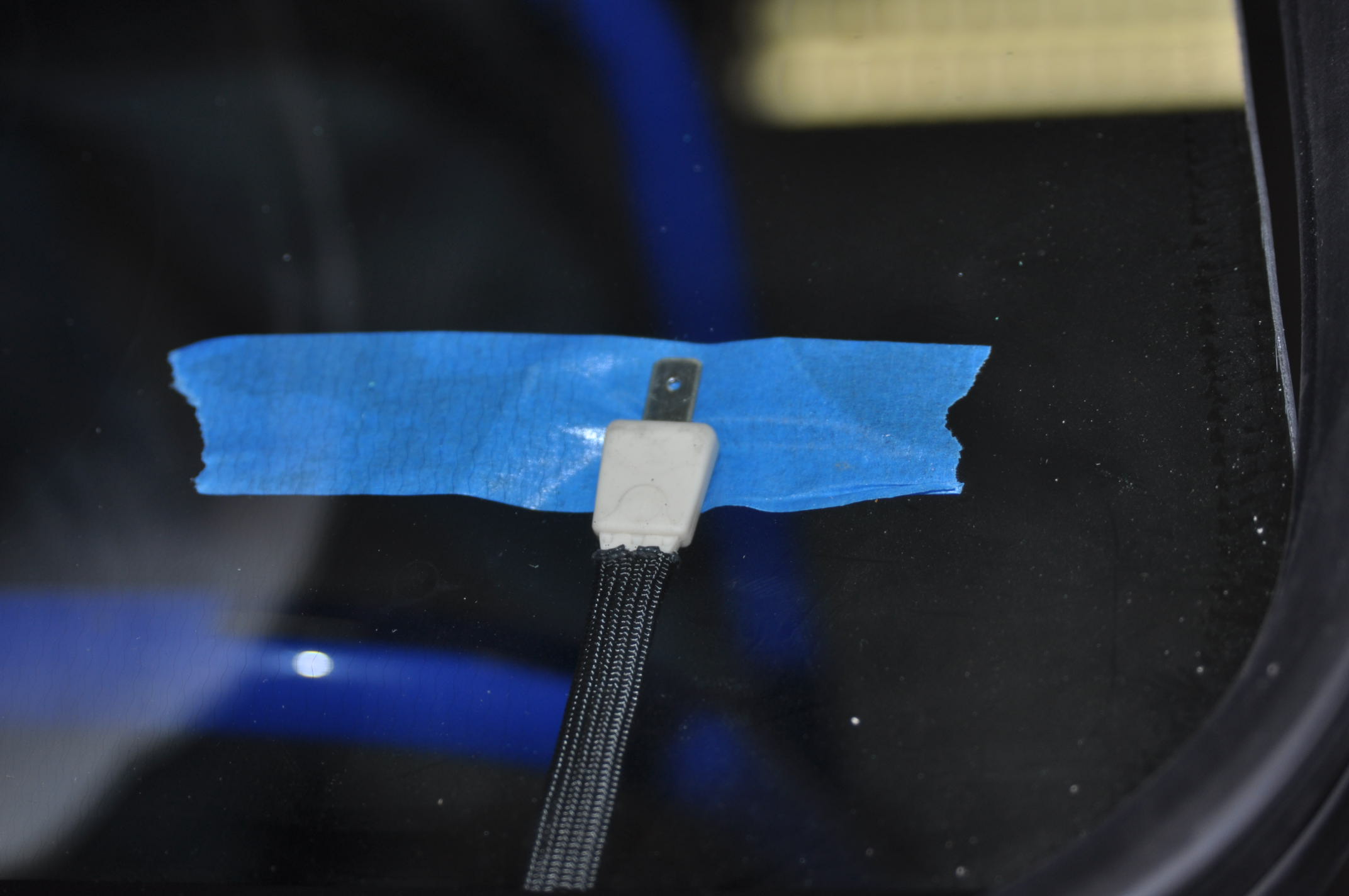

11) Le retro :? OK, la photo est pourrie. OK la photo n'est pas très utile.
12) Et les branchements électrique... Toujours pas fait car heu pas très utile non plus... :wink:
