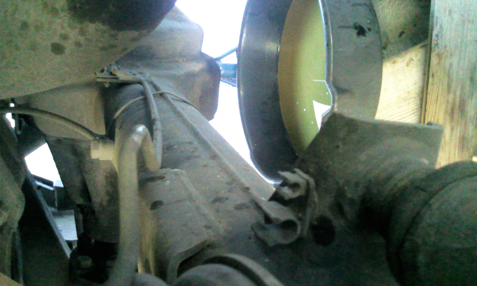

L"absence de durites souples au niveau des étriers de freins. Cela nous permet-il de suspendre l'étrier sous l'aile arrière sans endommager la canalisation rigide? Oui à condition de dégrafer le tuyau du pont on tord ainsi le tuyau très légèrement et ce sur une grande longueur sans dépasser la limite élastique.
l'étrier suspendu sous l'aile
le tuyau dé-clipsé
le tuyau dé-clipsé

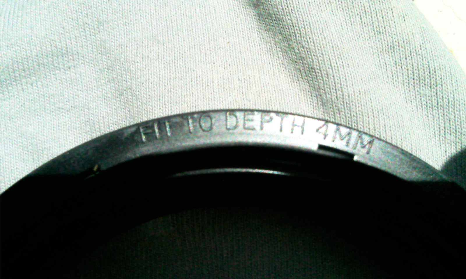

The Pater a écrit :Si c'est un joint récent, un FTC 4785, alors il faut l'enfoncer de 4 mm, avec la grande lèvre vers l'extérieur comme indiqué à la fin du sujet que tu as évoqué.
c'est effectivement un FTC 4785 G
par contre la forme ne me parait pas tout à fait identique ici on voit peut-être mieux:

Normalement il faut pousser le joint à fond, lèvre dirigée vers le différentiel.
Le nouveau joint me semble bizarre. Peux tu faire un dessin en coupe ?
Bon je vais re-potasser ton sujet :mrgreen:
Lis ce qui est écrit en petit sur ton nouveau joint... c'est comme dit le pater :mrgreen:
Re: Aperçu révision moyeux AR disco 300 tdi

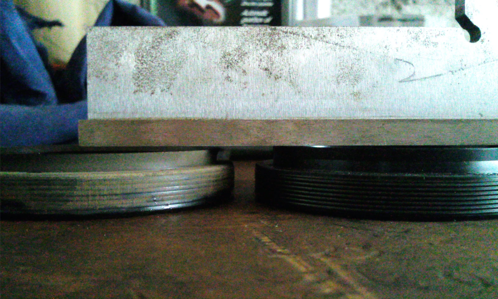

Il semble qu'il y ait une petite différence de hauteur entre les deux modèles (usure du vieux joint contre la fusée -290000kms-?)
Pas sûr car l'enfoncement mesuré sur le vieux joint encore en place est lui de 3 mm :roll:
contrairement à ce qui est indiqué sur les deux joints :?
vieux joint
vieux joint
joint neuf
joint neuf

Feub a écrit :J'ai jamais changé ce joint, donc... mais la que tu as tout démonté, tu dois voir si il est en butée ou pas?
oui je pense qu'il est effectivement en butée:
Feub a écrit :De toutes façons, le nouveau est bien différent,
pas si différent que ça je crois :wink:
Feub a écrit :mais je penses que la tôle doit être faite pour venir en butée avec la fusée non?
c'est possible.
The Pater a écrit : Normalement il faut pousser le joint à fond, lèvre dirigée vers le différentiel.
oui d'accord voir au dessus
The Pater a écrit :Le nouveau joint me semble bizarre. Peux tu faire un dessin en coupe ?
Ok wait and see A+

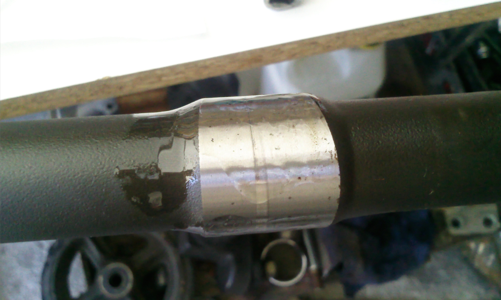

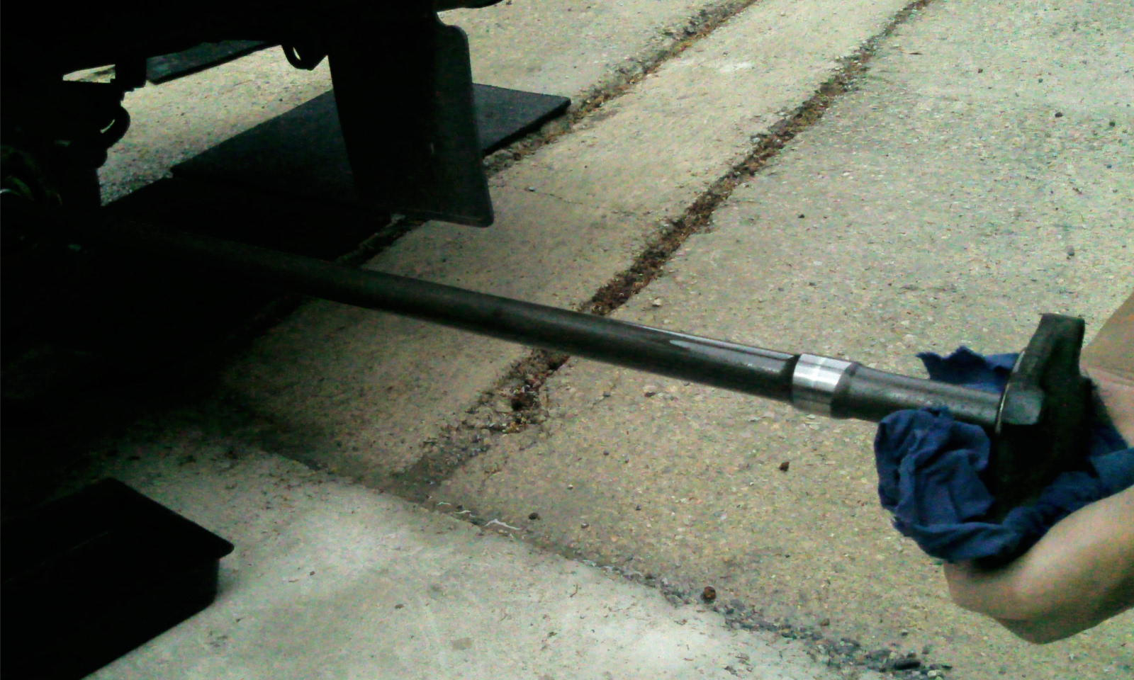

3) dépose de l'arbre et de la main meneuse: (un seul morceau :mrgreen: ou faire des trous dans le mur si ça passe pas comme dit Feub :lol: )

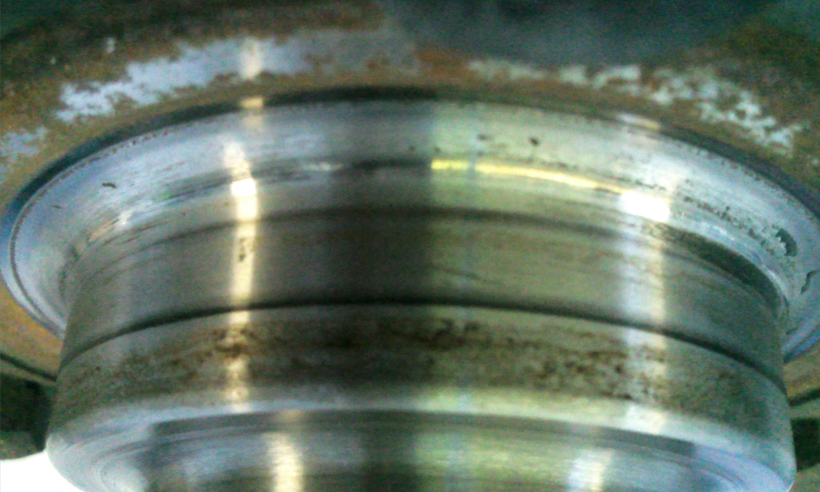

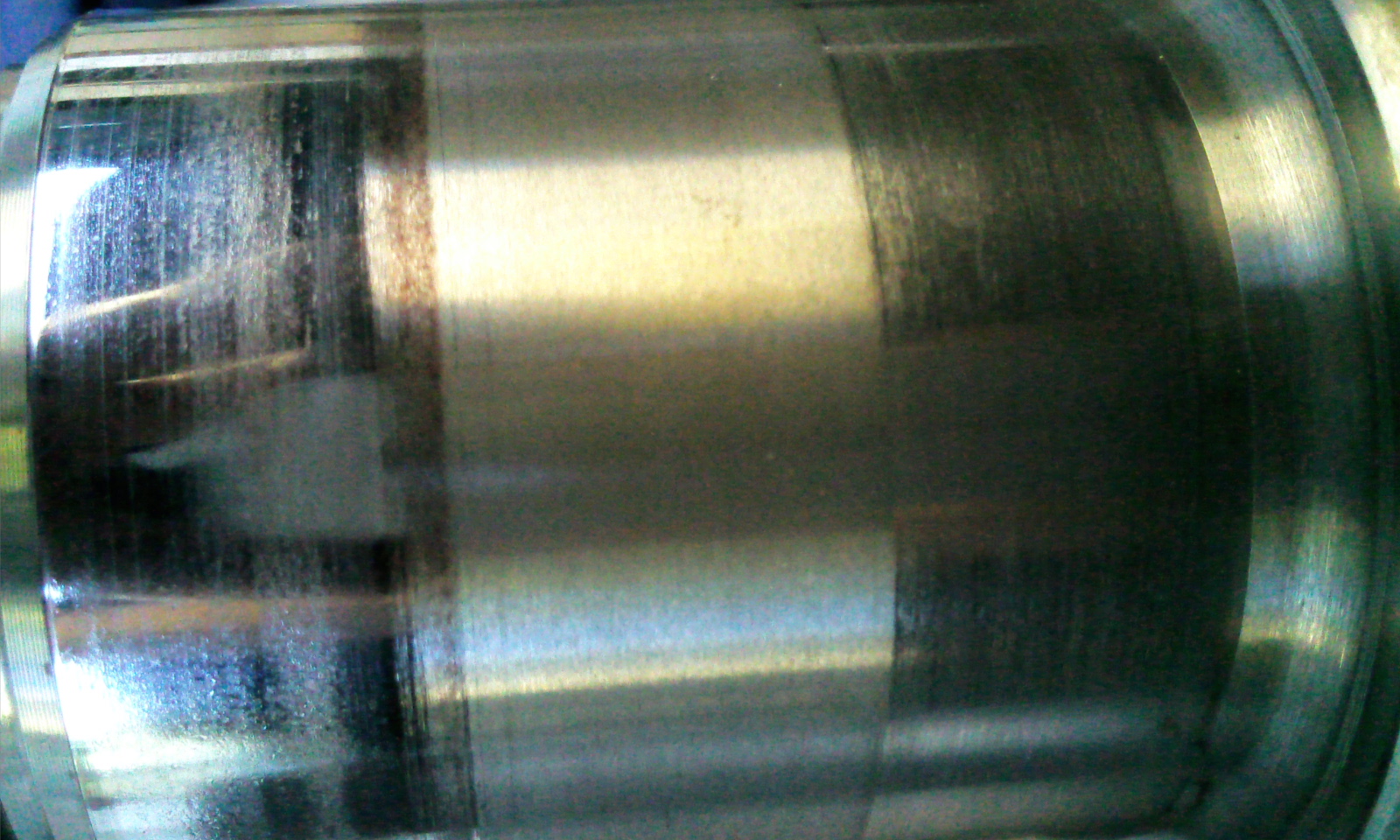

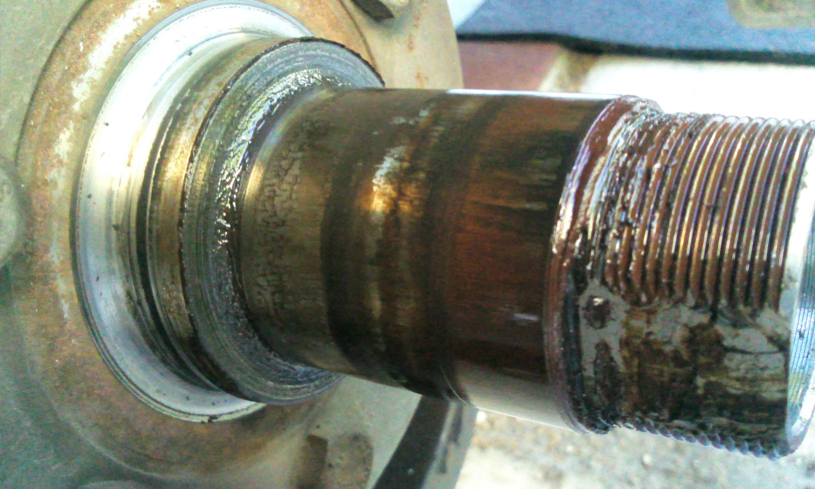

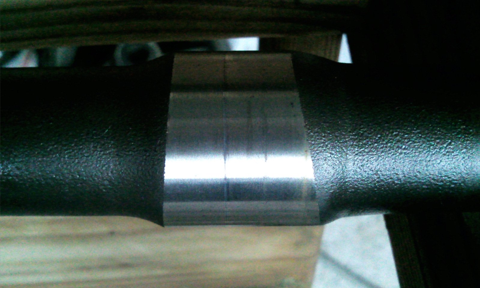

état de la portée du joint spi qui empêche l'huile de pont de ficher le camp dans les roulements de moyeux (qui n'aiment que la graisse :( )
état des cannelures

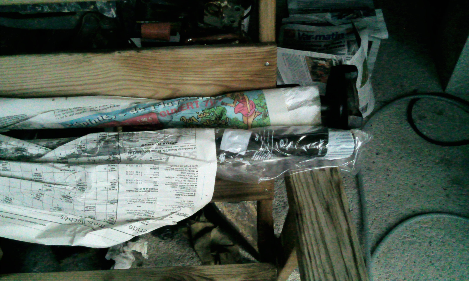

4) emballage des arbres:

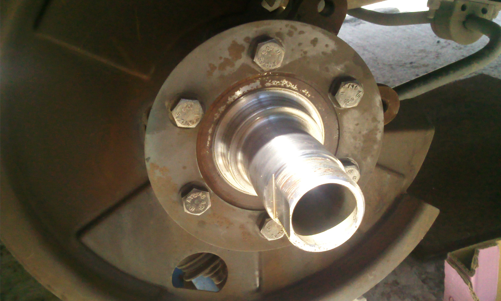

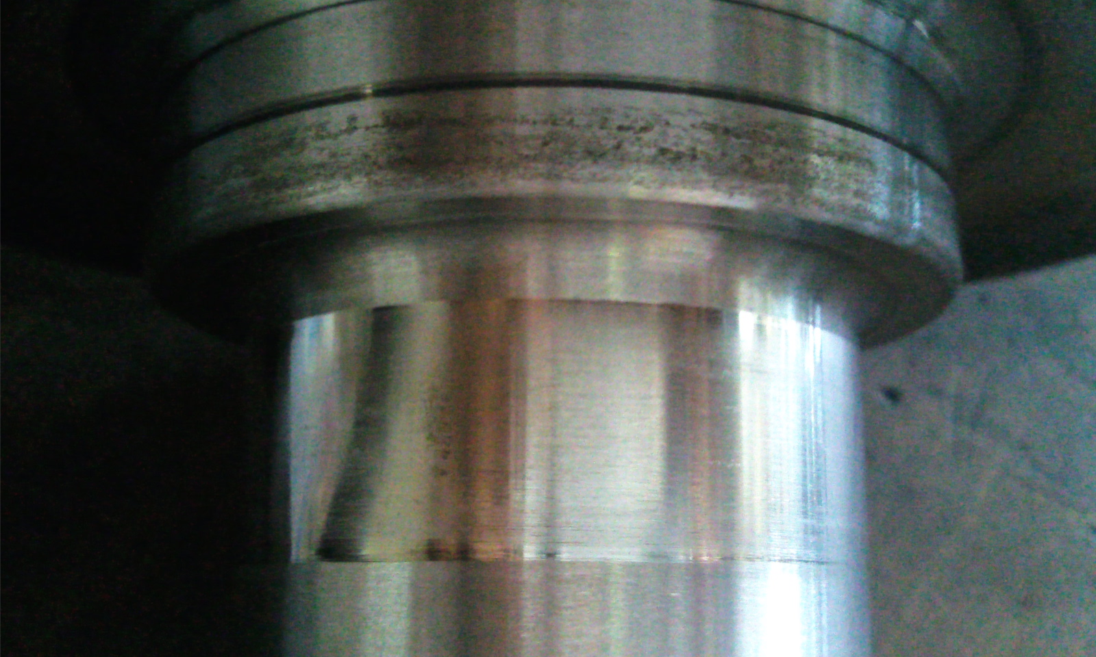

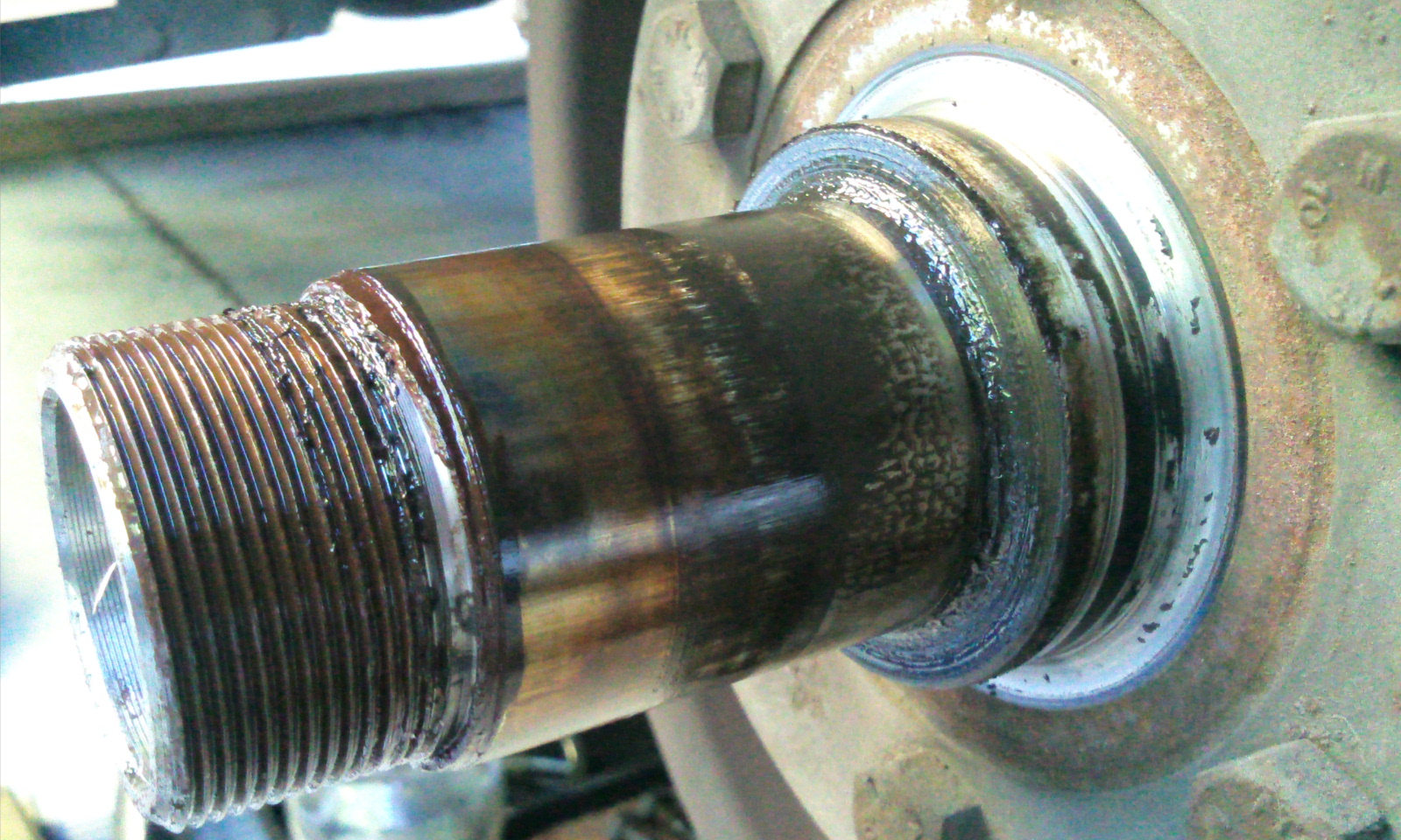

L'état de la fusée
les portées aprés toilage (voir plus loin avis du Pater)

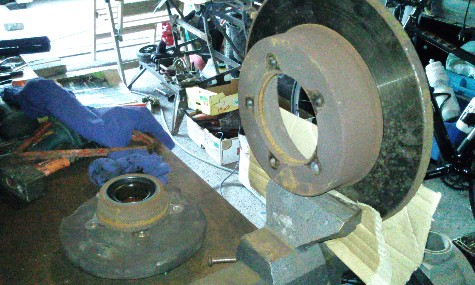

6) Séparation du disque et du moyeux:
séparation du disque du moyeu, j'ai procédé avec délicatesse....en utilisant les plans inclinés de certains pied de biches et autres burains....(deux de chaque côtés pour la symétrie et.....de grand coups de marteau...voulait pas venir le bougre!!!
la belle portée rouillée qui m'a fait ch***
et voilà le travail
et voilà le travail

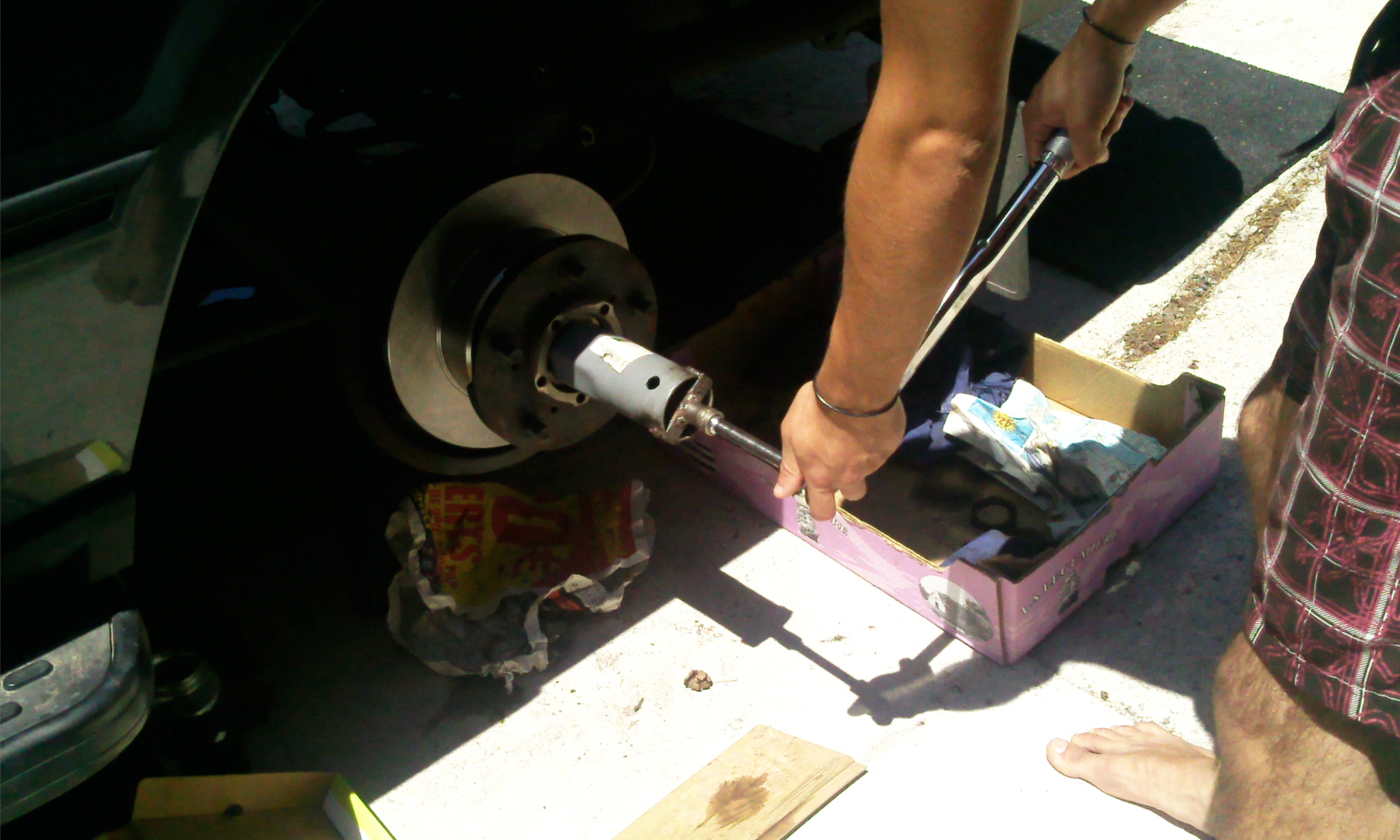

7)pose du nouveau joint sur la fusée
j'utilise une douille de 30 pour l'emmanchement
pousser jusqu'à l'épaulement

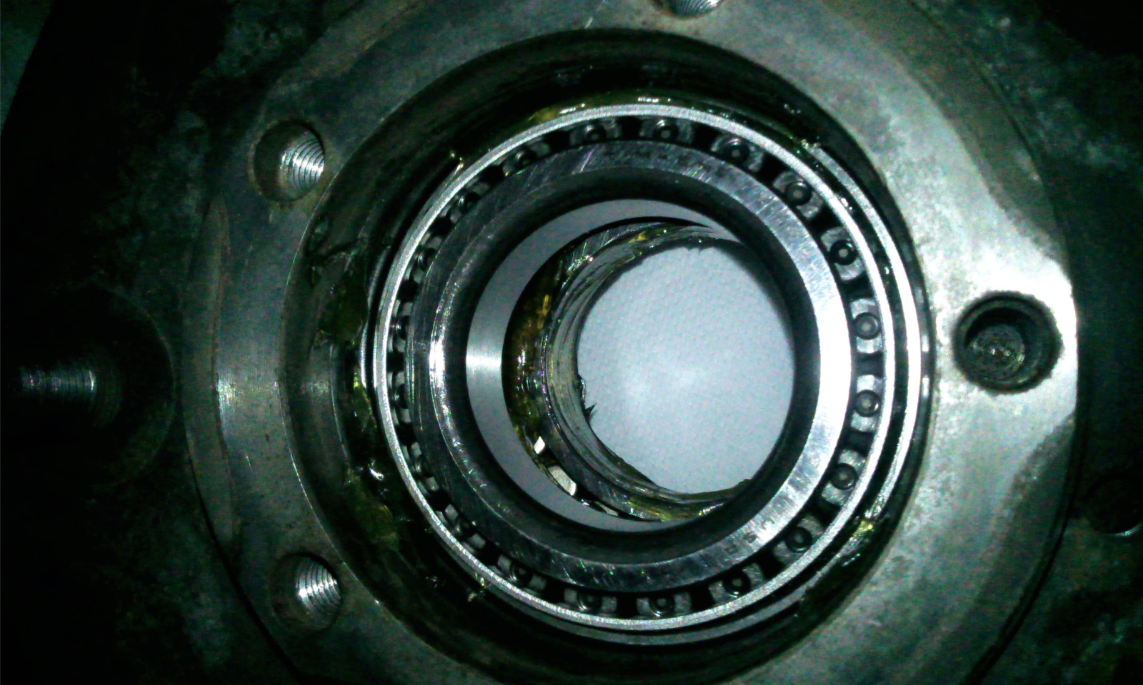

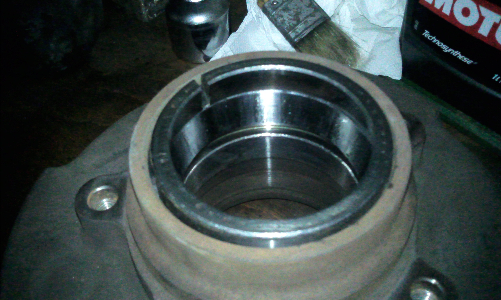

8 )pose des bagues intérieures des Timkens dans le moyeu:
utiliser une vieille bague coupée à la disqueuse pour tapoter dessus et pouvoir la retirer quand elle sera enfoncée derrière la neuve (penser aussi à repérer le roulement qui va avec sa bague en le remettant dans sa boite ou vous écrivez "différentiel" ou "extérieur")
ça descend...
ça descend...
on continues avec un tube adapté au bon Ø
Modifié en dernier par nanard833 le 15/07/2011 17:19, modifié 2 fois.

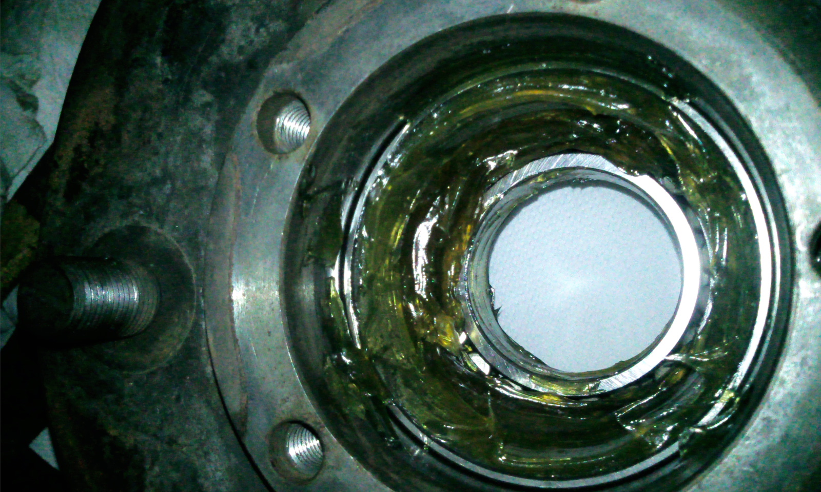

graisser l'autre côté

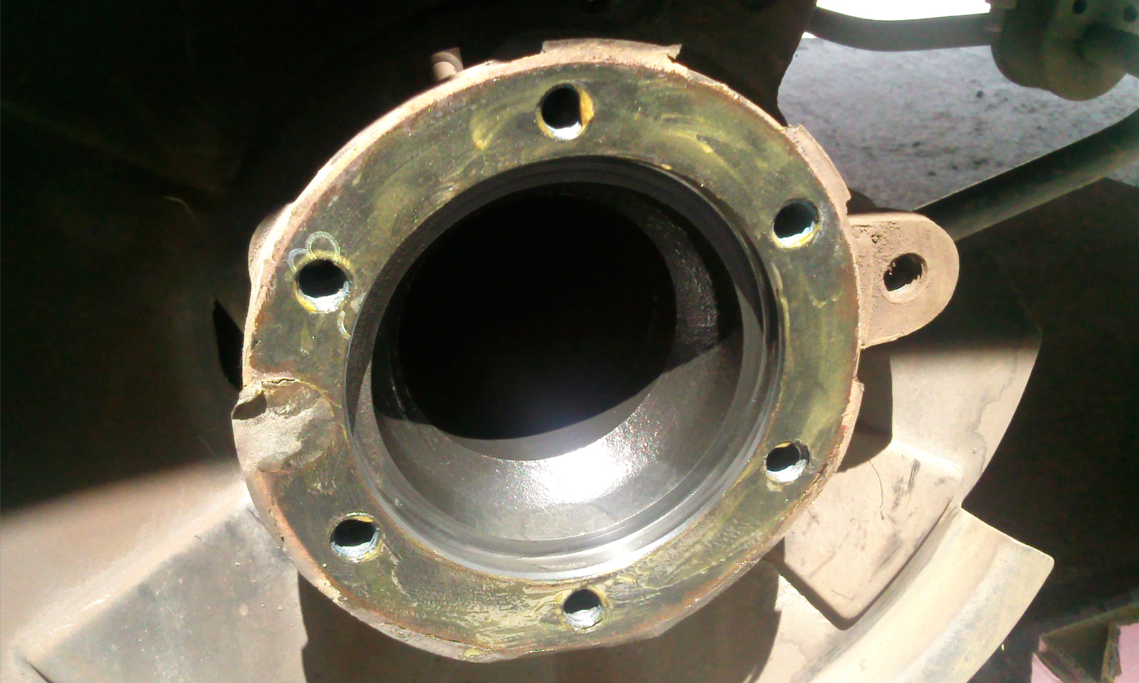

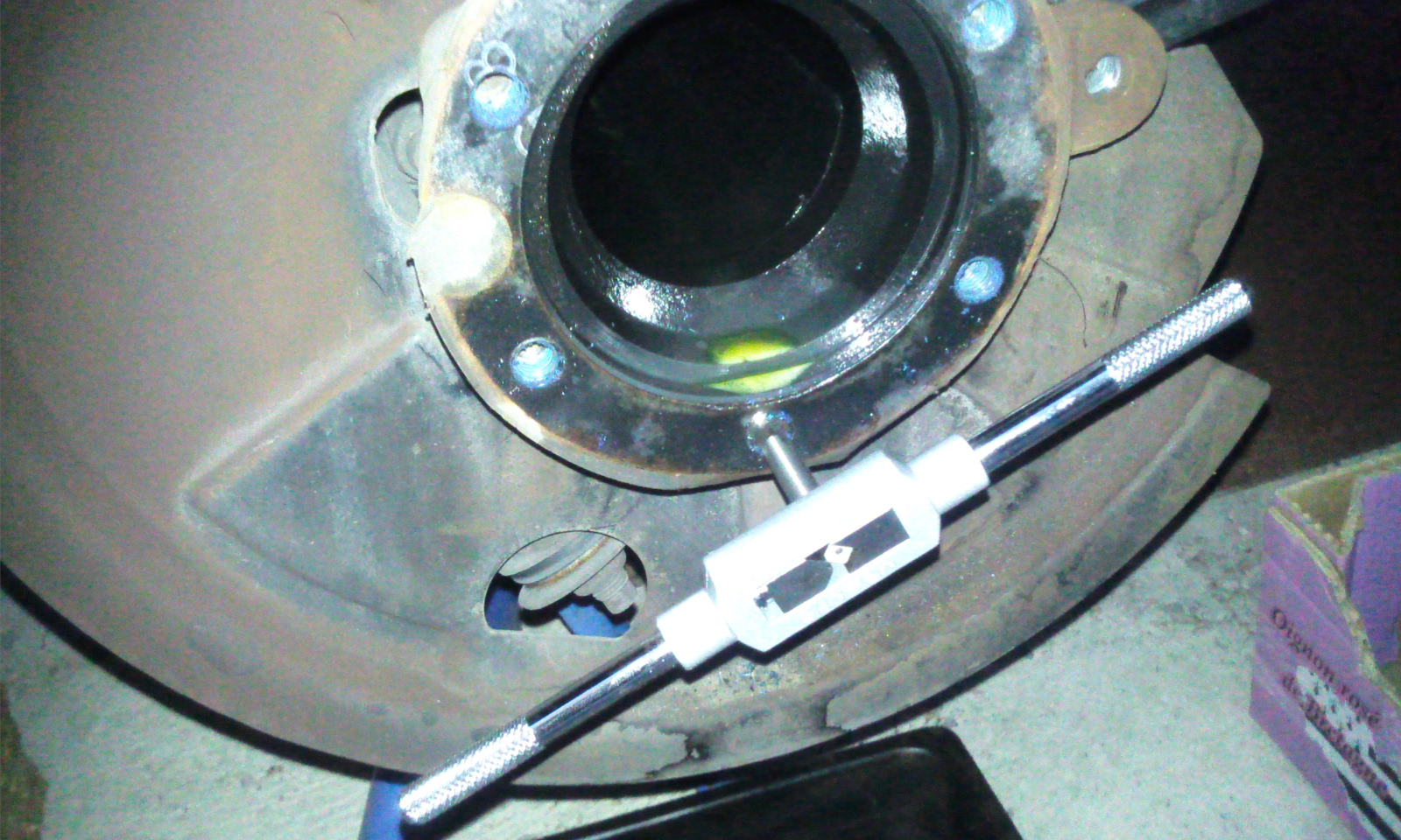

10) repose de la fusée sur le pont
enduire les deux faces du joint papier et le coller sur le pont
nettoyer les filets des vis à la brosse rotative
fixer la fusée avec son pare-boue avec les 6 vis enduites au frein filet fort 270 serrage à 65Nm

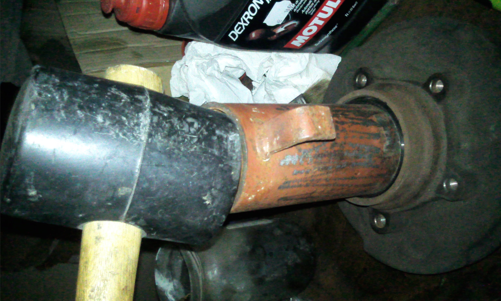

huiler légèrement les portées de roulements et du spi

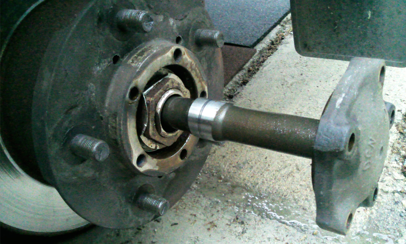

11) repose du moyeu, de la "main meneuse/demi arbre" , réglages
mettre l'ensemble "moyeu/disque/ roulement" en place sur la fusée (se débrouiller pour maintenir la cage extèrieure en place tout en "navigant" pour faire monter la lèvre du gros spi sur sa portée
monter la rondelle d'appui
monter l'écrou de réglage
serrer l'écrou de réglage à 50Nm, désserrer et recommencer l'opération, désserrer de 90° et resserer à 10Nm (voir la procédure du Pater)
enduire l'écrou de réglage de graisse et poser la première rondelle pour faire y une empreinte
positionner la rondelle dans l'étau suivant l'empreinte de la face à plier
plier suivant l'empreinte à l'aide d'un petit marteau
emboiter la rondelle sur l'écrou de réglage

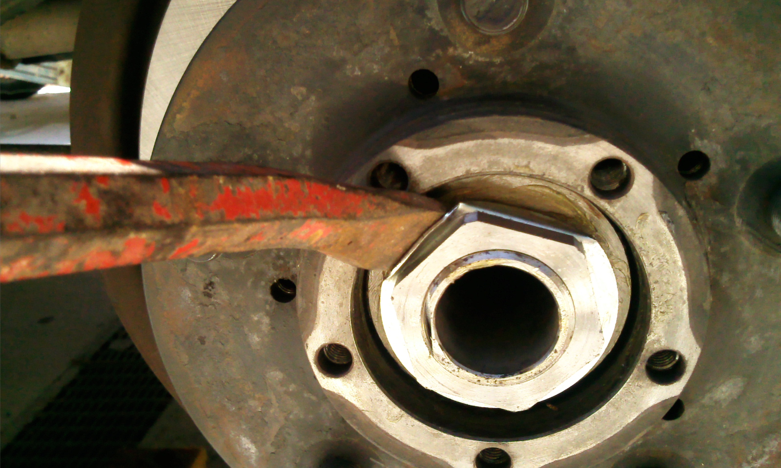

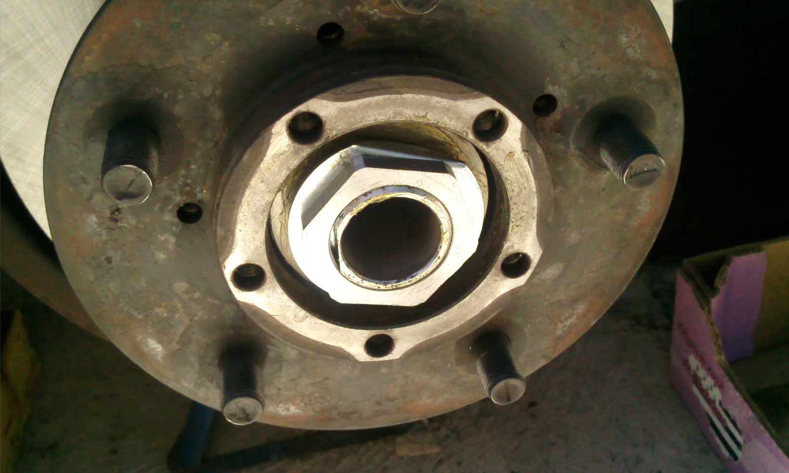

monter le contre écrou
serrer le contre écrou à 50nNm
rabattre la rondelle frein sur le contre écrou avec un outil trés large pour ne pas "blesser" le bord du moyeu ou vient s'appuyer la main meneuse
tapoter sur l'outil pour que la rondelle épouse bien la forme de l'écrou qui doit être parfaitement freiné et maintenu en position
comme ça!!
comme ça!!
huiler la portée du petit spi de la fusée (celui qui empêche l'huile du pont de se barrer....
engager l'arbre délicatement (faire gaffe au petit spi et viser les cannelures du différentiel...).Bloquer la rotation du moyeu avec une barre quelconque et bloquer les vis à 65Nm

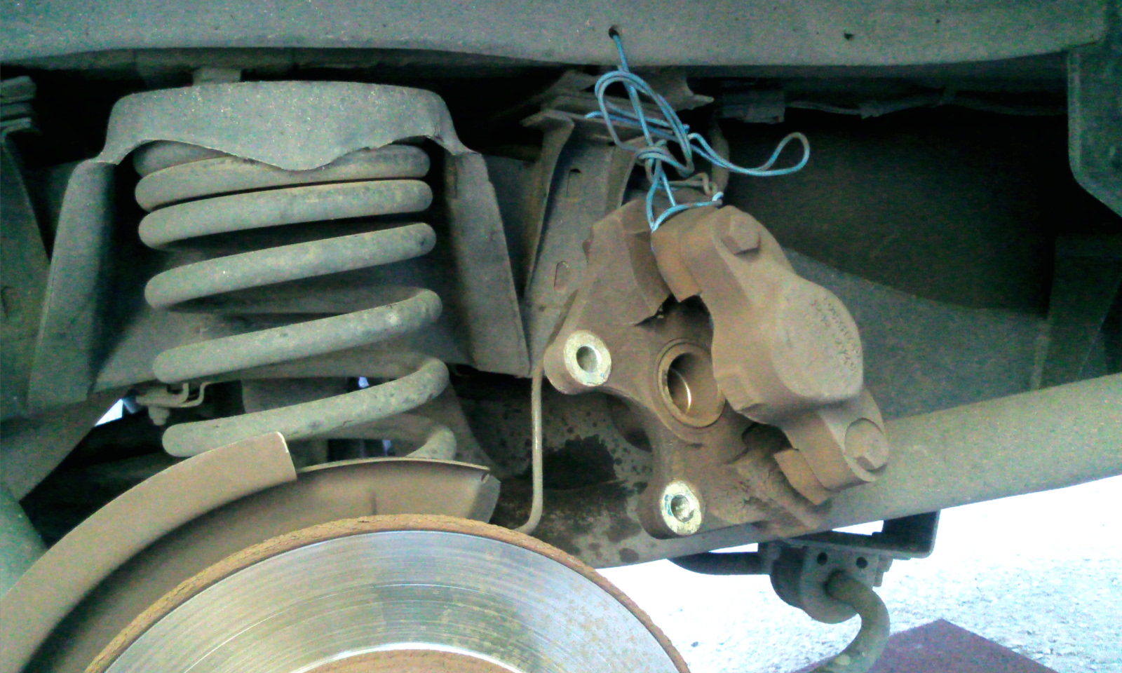

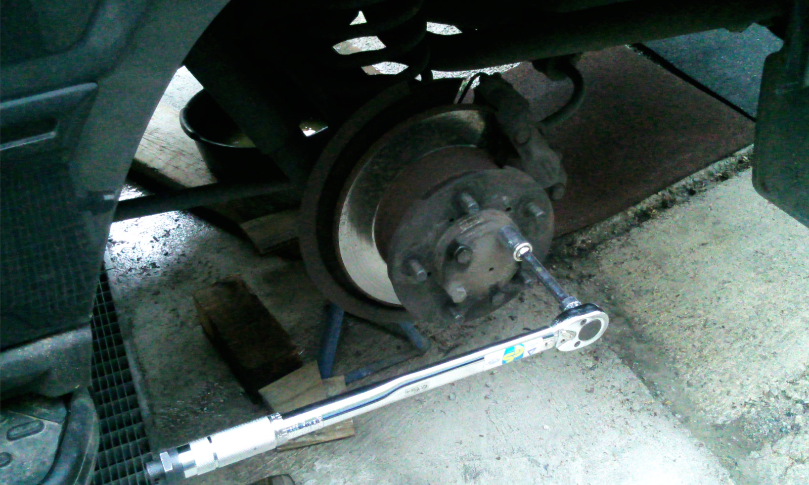

repose étrier et plaquettes
remonter les étriers (les 2 vis enduite de frein filet fort et serrées à 82Nm) les plaquettes avec les tôles antibruit et leurs goupilles (engagées de l'intérieur vers l'extérieur suivant le montage d'origine) recourber les bouts.

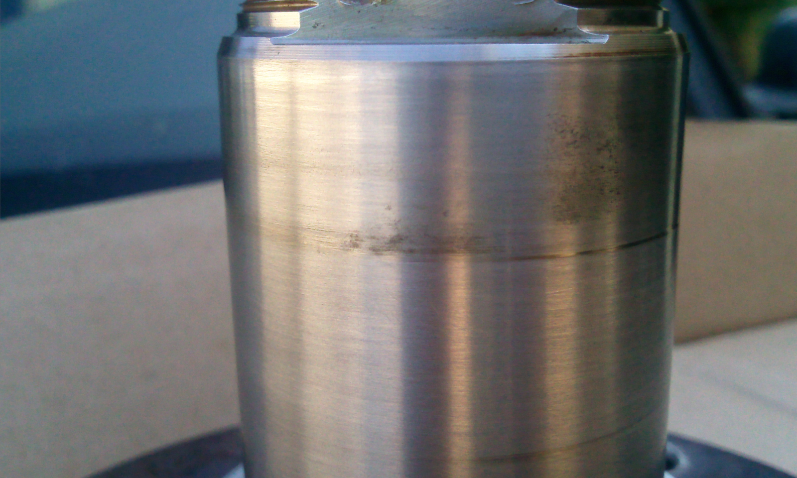

quelqu'un a t-il un avis sur l'état de ma fusée? jetez un coup d'oeil ici merci :mrgreen: Je pensai la réutiliser :roll: A+

nanard833 a écrit :
l'ancien à gauche
Pour être bien sûr, ton croquis montre le joint n°7 ou le n°8 ?
Car si c'est pour le n°8 (joint entre arbre de transmission et fusée), la lèvre ajouté ne sert à rien. Et, AMHA, la conception du joint ne doit pas bien laisser passer l'air (dilatation thermique) du moyeu au pont.
c'est la coupe du n°8
The Pater a écrit :la lèvre ajouté ne sert à rien.
ok
The Pater a écrit :Et, AMHA, la conception du joint ne doit pas bien laisser passer l'air (dilatation thermique) du moyeu au pont
je ne te suis pas trés bien sur ce point, car mis à part la protection métallique (qui n'est pas une lèvre :wink: ) le profil du nouveau joint est identique à l'ancien qui a trés bien fonctionné jusque là :roll:

nanard833 a écrit :quelqu'un a t-il un avis sur l'état de ma fusée? jetez un coup d'oeil ici merci :mrgreen: Je pensai la réutiliser :roll: A+
J'ai pas tout regardé car pour 7 photos, il m'a fallu 25 minutes de téléchargement.
Elles semblent réutilisables d'après les photos (out of focus and very noisy) :wink:
Pour les portées des roulements passe un coup de toile émeri pour mieux voir.
Pour la porté du joint, après le passage de la toile émeri, vérifie avec un ongle si les gorges créées par le frottement des lèvres ne sont que visibles, ou qu'elles sont suffisamment profondes pour que tu les sentes.
ok merci je m'y colle A+
-lis au dessus pour le joint-

nanard833 a écrit : c'est la coupe du n°8
Ah ? car la coupe ne correspond pas à la photo de ton inter d'hier à 13:14.
Où est la protection métallique ajouté sur ton croquis ? Si la lèvre qu'il y a en plus vient contre la "protection métallique" alors cela a un sens de l'avoir.
Quand j'avais fait mon démontage de la fusée, je m'étais aussi demandé la même question car, comme toi, j'avais ces types de joints (d'après la photo).
Le joint d'origine avait la lèvre dirigée vers le moyeu et non le différentiel. Cela m'avait étonné, car en contradiction avec les dessins du manuel et le fait que l'air, d'après le manuel, en cas de surpression, passait du moyeu au bol...puis au pont où il y a la mise à l'air libre.
