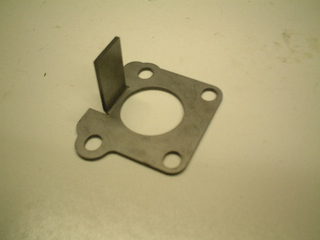

c apres avoir demonter console centrale et isolation on arrive a voir le dessus de la boite, reste un cache de la boule du selecteur ou se trouve les ressorts qui ramennent le selecteur au milieu, il y a entre les deux ressorts une plaque, qui les tiens ecartes et encore c pas sur car le selecteur tien ecarte aussi, une plaque qui est un bout tordu vers en haut bien sur et dont la base maintien la boule du selecteur part 4 boulons. cassée cette piece c calée contre le levier et empechait de passer la marche AR. c en sortant le dernier cache que la piece cassée c liberée et a libérée la marche ar.
maintenant est il utile de changer cette plaque car il semble que a force de passer les vitesses elle bouge dans les ressorts ce qui provoque sa cassure a la pliure. :?:

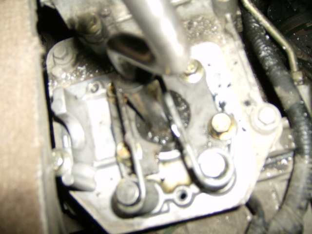

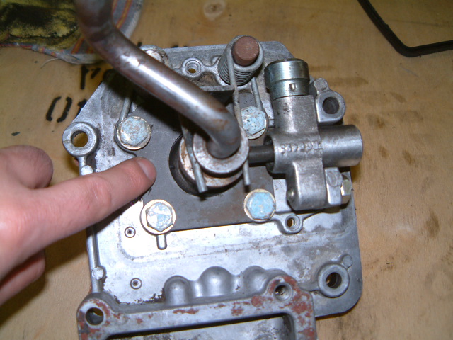

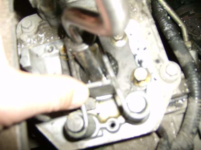

ah je vois que mau se pose toujours les memes questions :wink:
disco 300 donc r380 c vrai que je n avais pas donner les expliquations techniques :roll:
voici les photos pas super
vue de dessus du levier
mon doit tien la piece en question
un peu flou
un peu flou
seb

sebas a écrit : maintenant est il utile de changer cette plaque car il semble que a force de passer les vitesses elle bouge dans les ressorts ce qui provoque sa cassure a la pliure. :?:
AMHA, sans cette plaque, le rappel du levier en position centrale sera moins franc. Il y a donc un risque de passer un mauvais rapport ou que le rapport ne s'engage pas rapidement.
