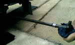

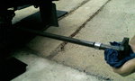

Pour ceux que ça intéressent, J"ai trouvé pratique de pouvoir se faire une idée rapide sur ce qui les attend pour les moyeux AR de leur disco 300 tdi, pour l'approfondissement, ils liront avec un grand intérêt le best seller du Pater sur les moyeux AV de son def 300tdi ici car de nombreux détails diffèrent et m'ont amené à me poser certaines questions par exemple:
La main-meneuse et le demi-arbre de roue étant indissociable contrairement à l"avant: on doit sortir l'ensemble :o Si on cherche à le faire alors qu'on est dans un garage pas très large (ce qui est le cas du mien :| ) ben c'est impossible car ça bute contre les murs :mrgreen:
le long côté conducteur
le court côté passager

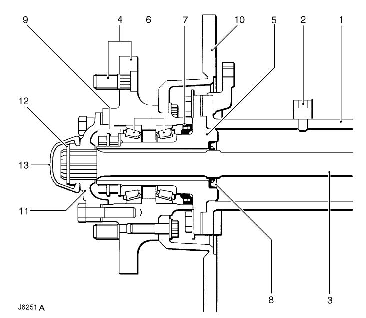

nanard833 a écrit : je me pose quand même une question sur le positionnement du joint: y a t-il une côte d'enfoncement à respecter ou vient t-il en butée contre l'épaulement?
Le joint n°7 ?
Ben....cela dépend de la référence du joint.
Si c'est un joint récent, un FTC 4785, alors il faut l'enfoncer de 4 mm, avec la grande lèvre vers l'extérieur comme indiqué à la fin du sujet que tu as évoqué.
Le joint n°7 ?
Je penses qu'il parlait plutôt du n°8, mais par contre il n'est pas au même endroit qu'a l'avant...

Feub a écrit :Je penses qu'il parlait plutôt du n°8,
oui le n°8, celui là:
avec le joint neuf à droite FTC 5268 ce modèle comporte une flasque métallique
Feub a écrit :mais par contre il n'est pas au même endroit qu'a l'avant...
oui, à l'avant le joint est monté derrière la cage à aiguilles et non en bout de fusée. Feub, tu confirme qu'il est positionné contre l'épaulement?
The Pater a écrit :Si c'est un joint récent, un FTC 4785, alors il faut l'enfoncer de 4 mm, avec la grande lèvre vers l'extérieur comme indiqué à la fin du sujet que tu as évoqué.
c'est effectivement un FTC 4785 G
par contre la forme ne me parait pas tout à fait identique ici on voit peut-être mieux:

nanard833 a écrit :Salut,

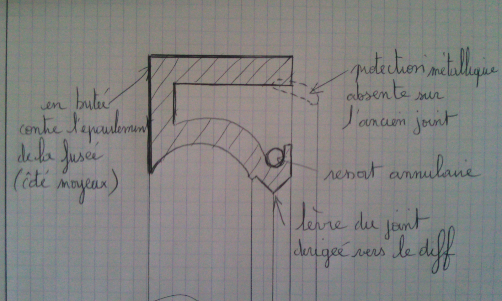

Normalement il faut pousser le joint à fond, lèvre dirigée vers le différentiel.
Le nouveau joint me semble bizarre. Peux tu faire un dessin en coupe ?

nanard833 a écrit : Feub, tu confirme qu'il est positionné contre l'épaulement?
J'ai jamais changé ce joint, donc... mais la que tu as tout démonté, tu dois voir si il est en butée ou pas?
De toutes façons, le nouveau est bien différent, mais je penses que la tôle doit être faite pour venir en butée avec la fusée non?

Feub a écrit :J'ai jamais changé ce joint, donc... mais la que tu as tout démonté, tu dois voir si il est en butée ou pas?
oui je pense qu'il est effectivement en butée:
Feub a écrit :De toutes façons, le nouveau est bien différent,
pas si différent que ça je crois :wink:
Feub a écrit :mais je penses que la tôle doit être faite pour venir en butée avec la fusée non?
c'est possible.
The Pater a écrit : Normalement il faut pousser le joint à fond, lèvre dirigée vers le différentiel.
oui d'accord voir au dessus
The Pater a écrit :Le nouveau joint me semble bizarre. Peux tu faire un dessin en coupe ?
Ok wait and see A+
Re: Aperçu révision moyeux AR disco 300 tdi
coupe du joint n° 8 .
Modifié en dernier par nanard833 le 15/07/2011 12:11, modifié 3 fois.

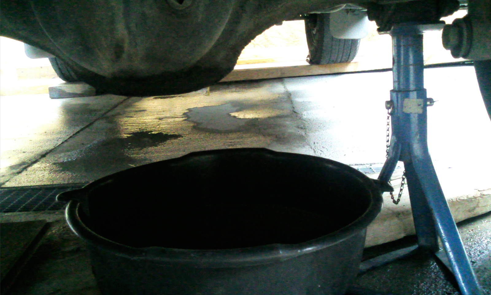

Chronologie des opérations
1) véhicule sur chandelles et vidange du pont:
L'huile a une drôle de tronche :?

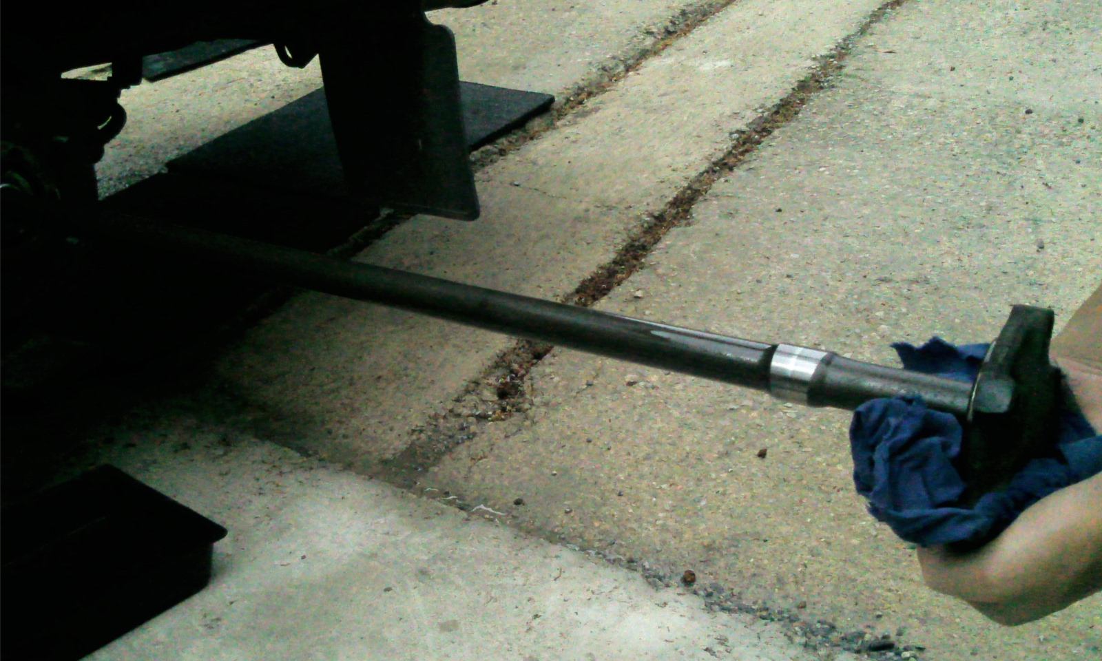

3) dépose de l'arbre et de la main meneuse: (un seul morceau :mrgreen: ou faire des trous dans le mur si ça passe pas comme dit Feub :lol: )

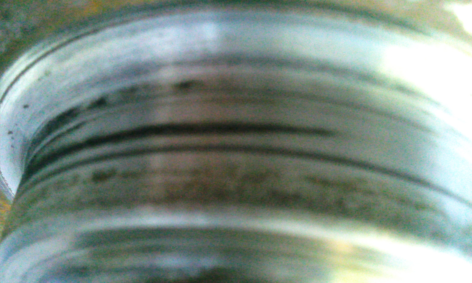

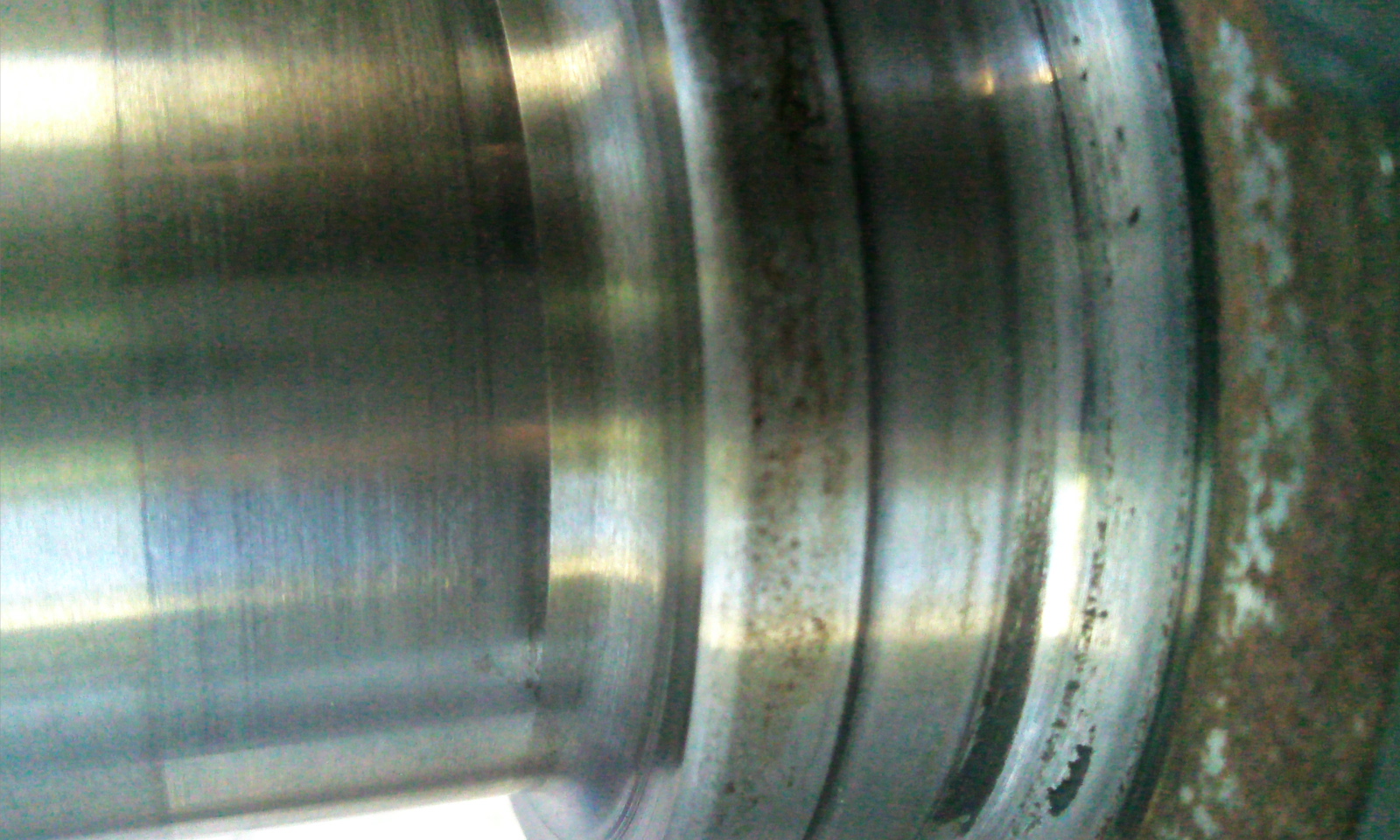

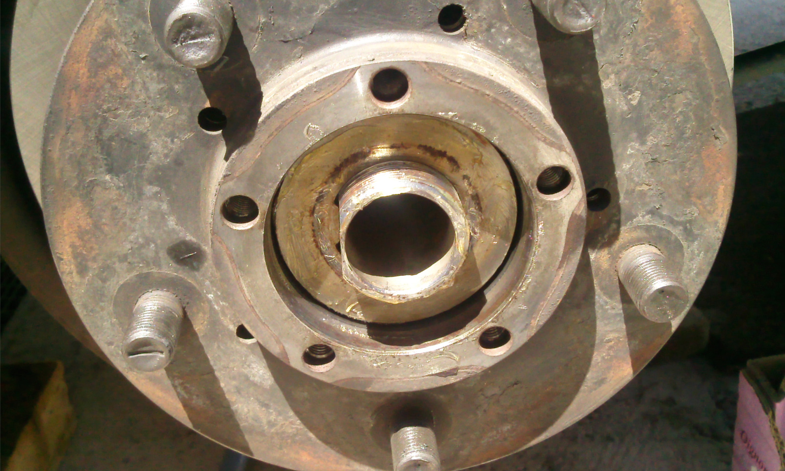

état de la portée du joint spi qui empêche l'huile de pont de ficher le camp dans les roulements de moyeux (qui n'aiment que la graisse :( )
état des cannelures
4) emballage des arbres:

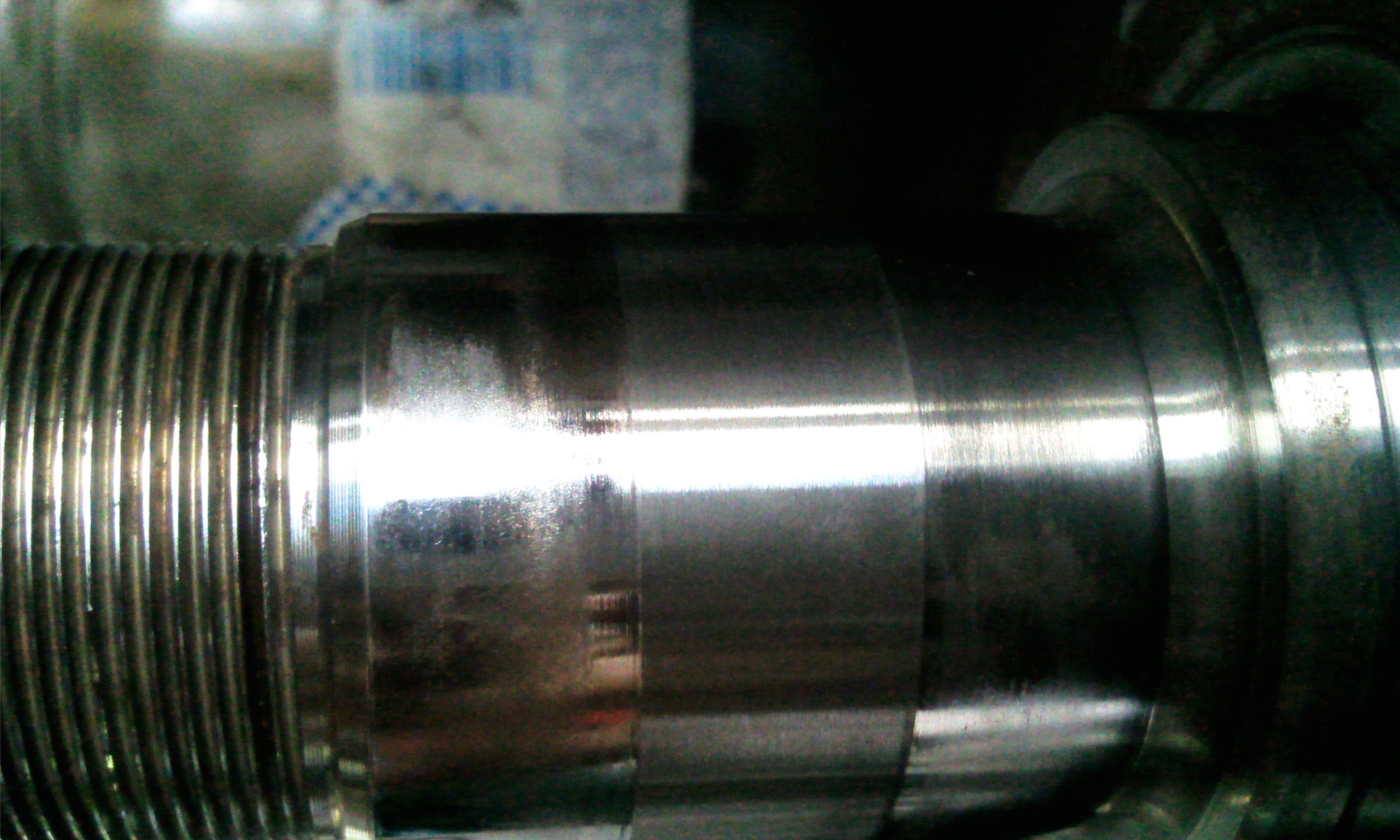

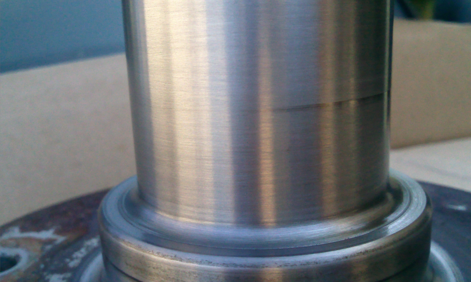

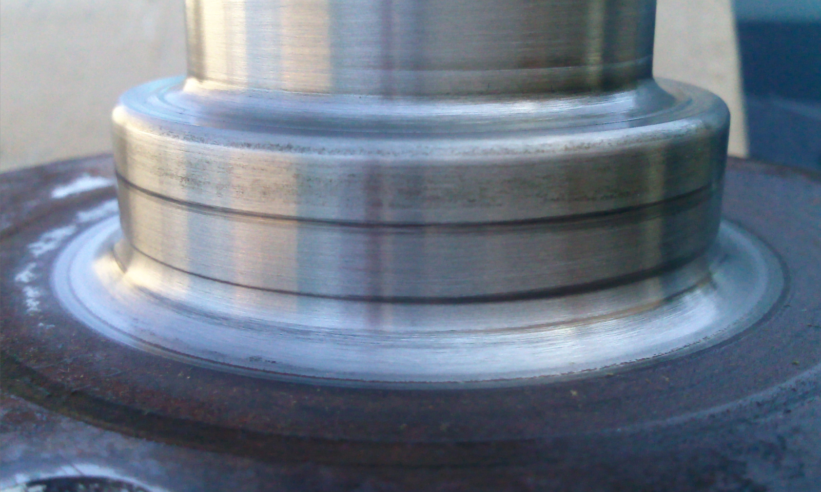

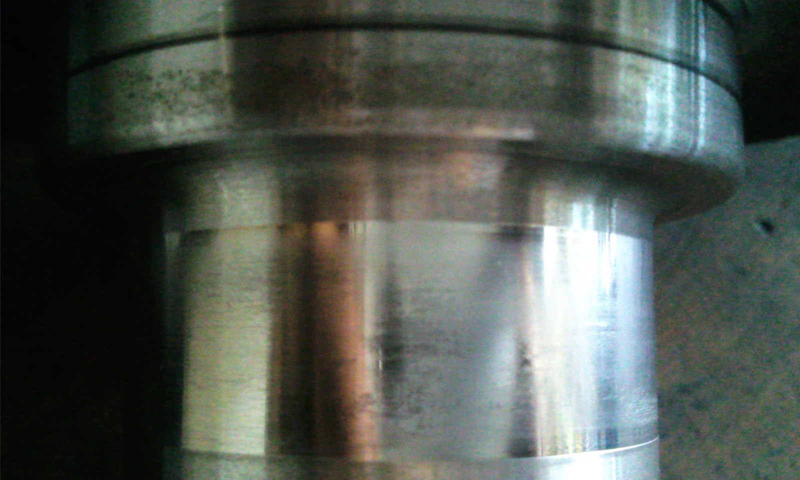

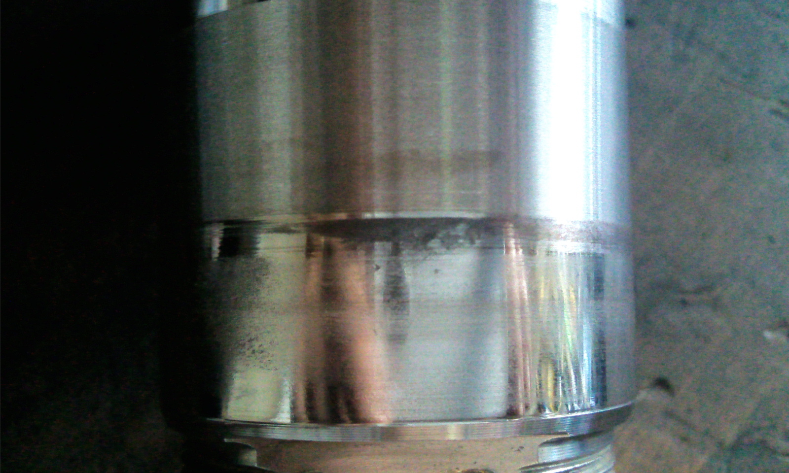

L'état de la fusée
les portées aprés toilage (voir plus loin avis du Pater)

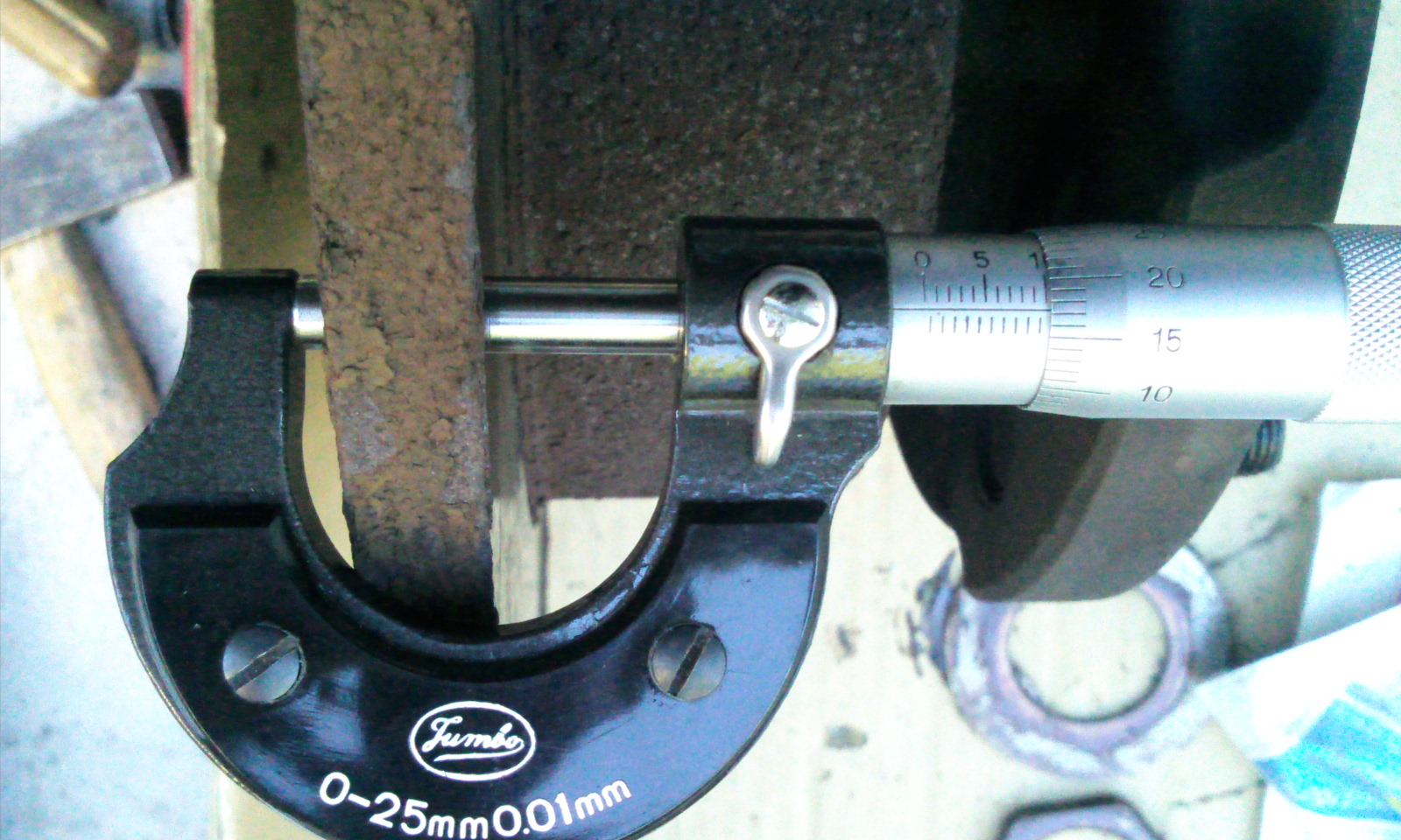

5) Contrôle épaisseur du disque:
10,175 mm cote mini 11 mm pas mal pour prés de 300 000 bornes

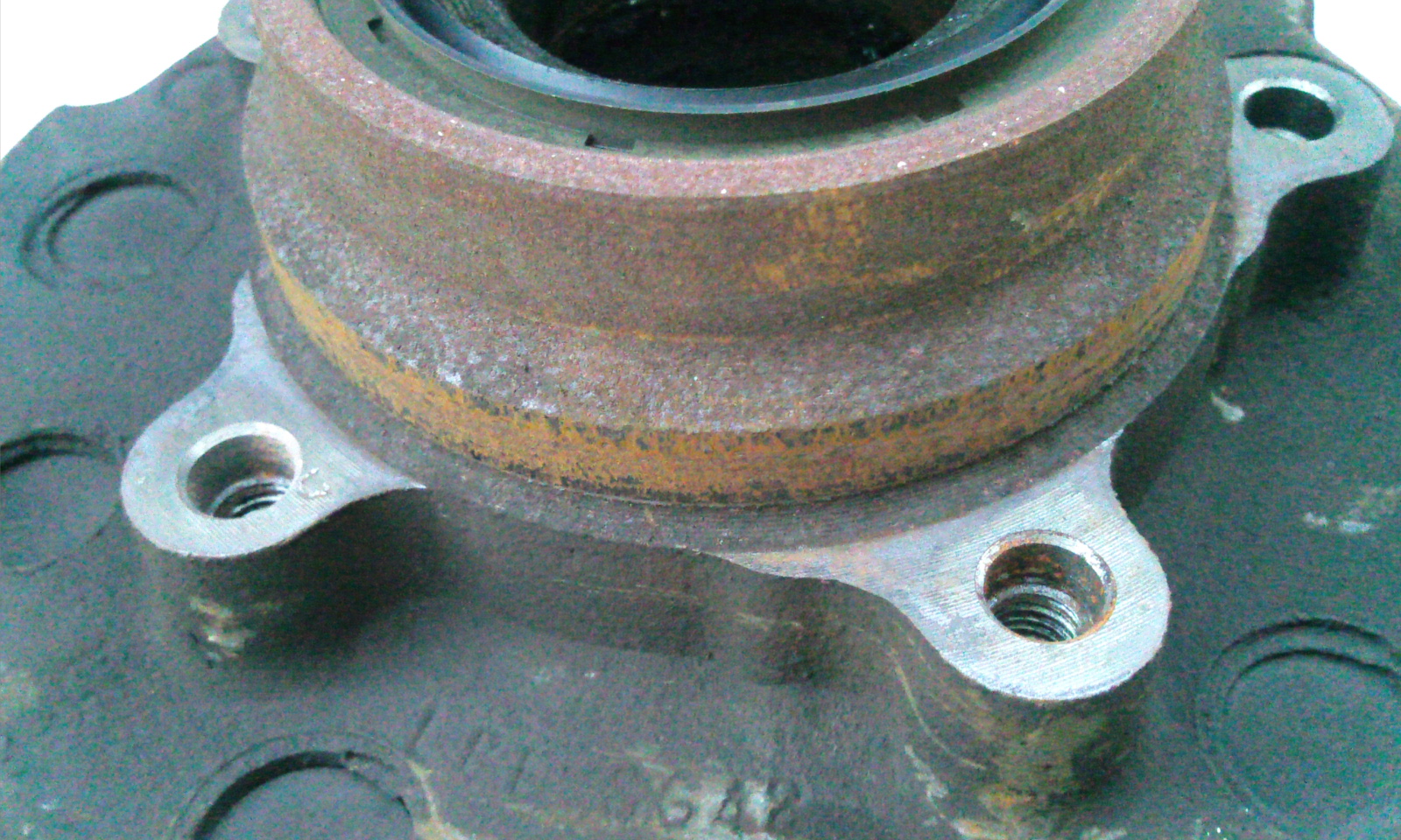

6) Séparation du disque et du moyeux:
séparation du disque du moyeu, j'ai procédé avec délicatesse....en utilisant les plans inclinés de certains pied de biches et autres burains....(deux de chaque côtés pour la symétrie et.....de grand coups de marteau...voulait pas venir le bougre!!!
la belle portée rouillée qui m'a fait ch***
et voilà le travail
et voilà le travail

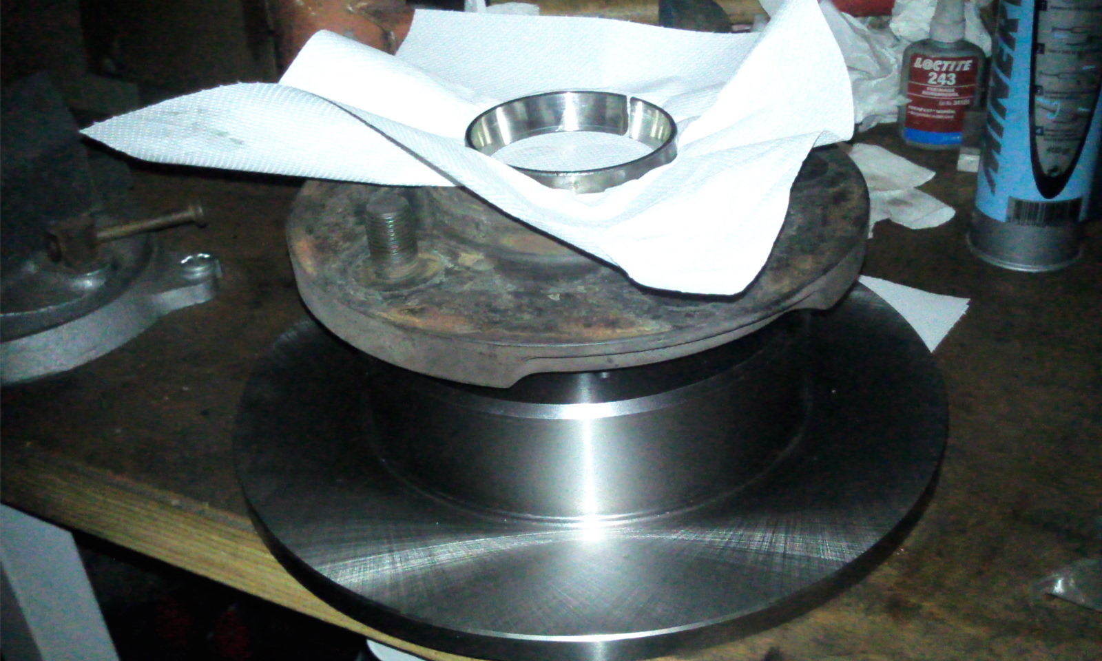

8 )pose des bagues intérieures des Timkens dans le moyeu:
utiliser une vieille bague coupée à la disqueuse pour tapoter dessus et pouvoir la retirer quand elle sera enfoncée derrière la neuve (penser aussi à repérer le roulement qui va avec sa bague en le remettant dans sa boite ou vous écrivez "différentiel" ou "extérieur")
ça descend...
ça descend...
on continues avec un tube adapté au bon Ø
Modifié en dernier par nanard833 le 15/07/2011 17:19, modifié 2 fois.

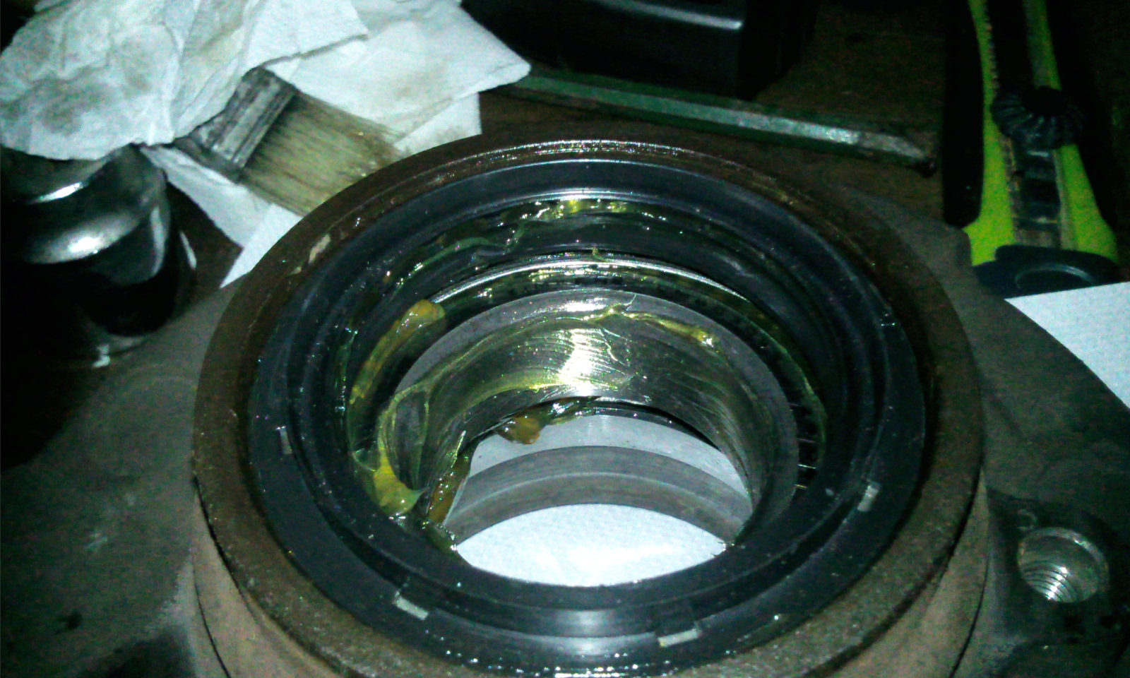

9) pose de la cage à rouleaux et du gros joint à lèvres sur le moyeu:
utiliser la vieille bague pour emboiter le joint, s'en servir aussi pour contrôler les 4 mm d'enfoncement, c'est plus pratique: La bague fait 15 mm de large, elle doit donc dépasser de 11 mm
-remarque: ne pas mettre l'autre cage à rouleaux en place avant le montage du disque car il faut retourner le moyeu et la cage tomberait car rien ne la retient :? -

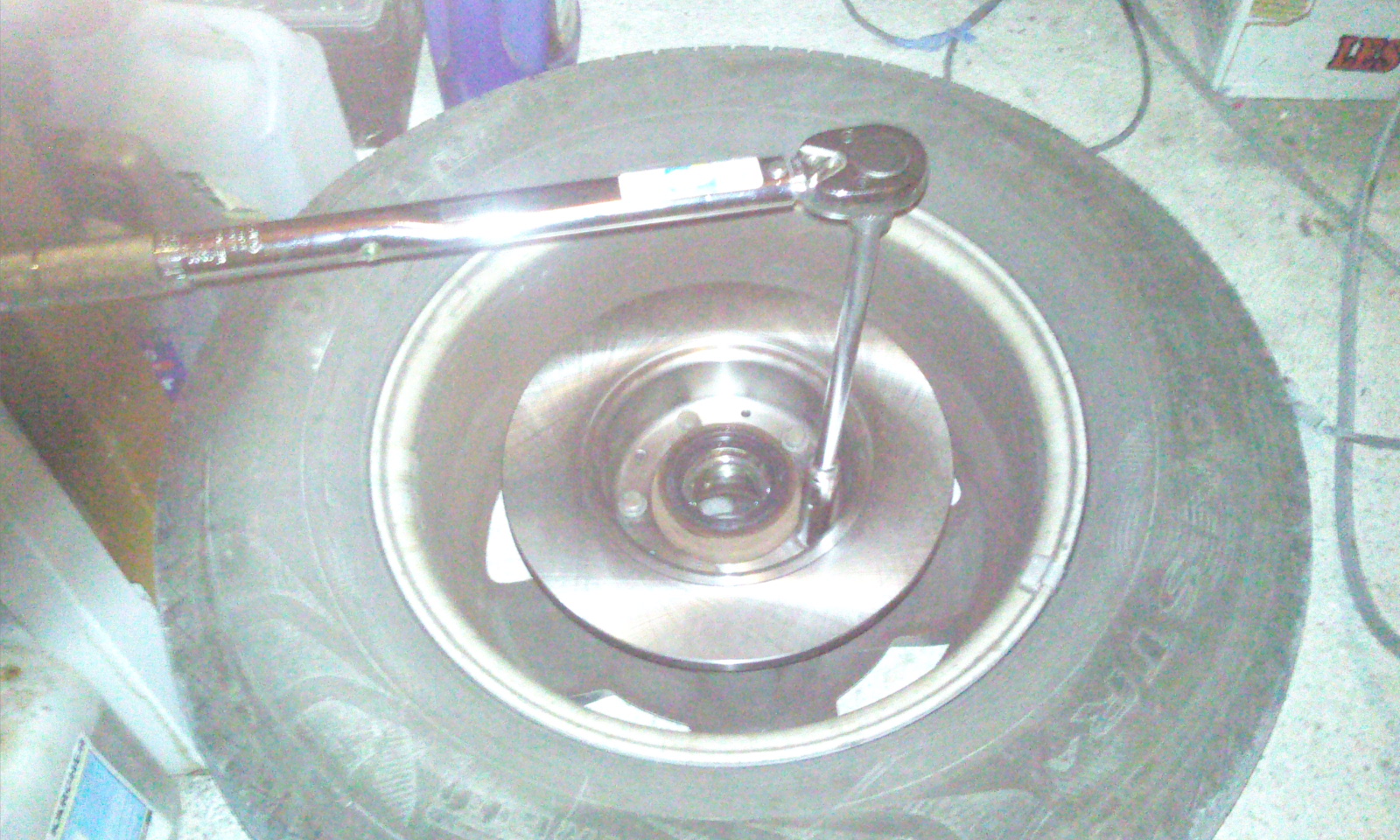

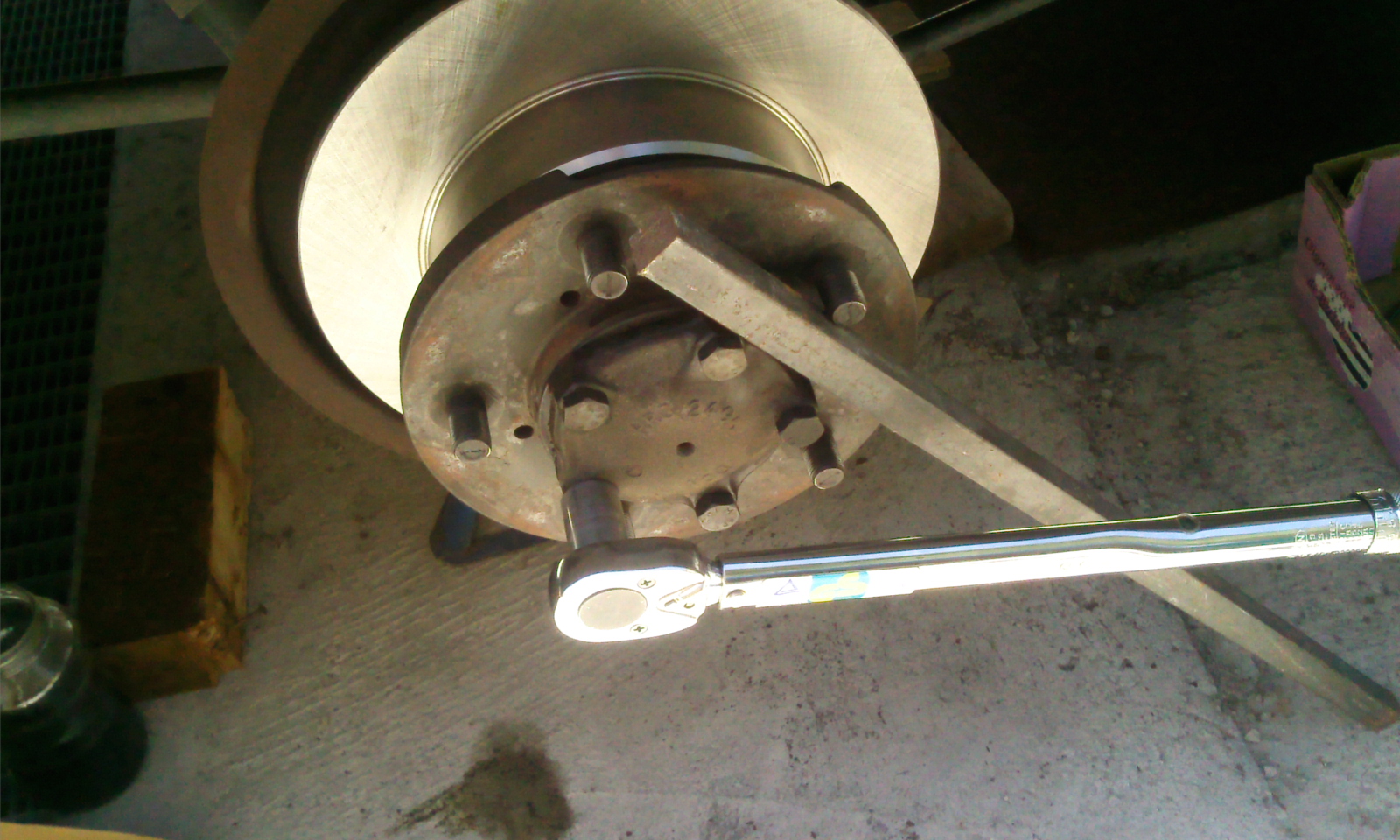

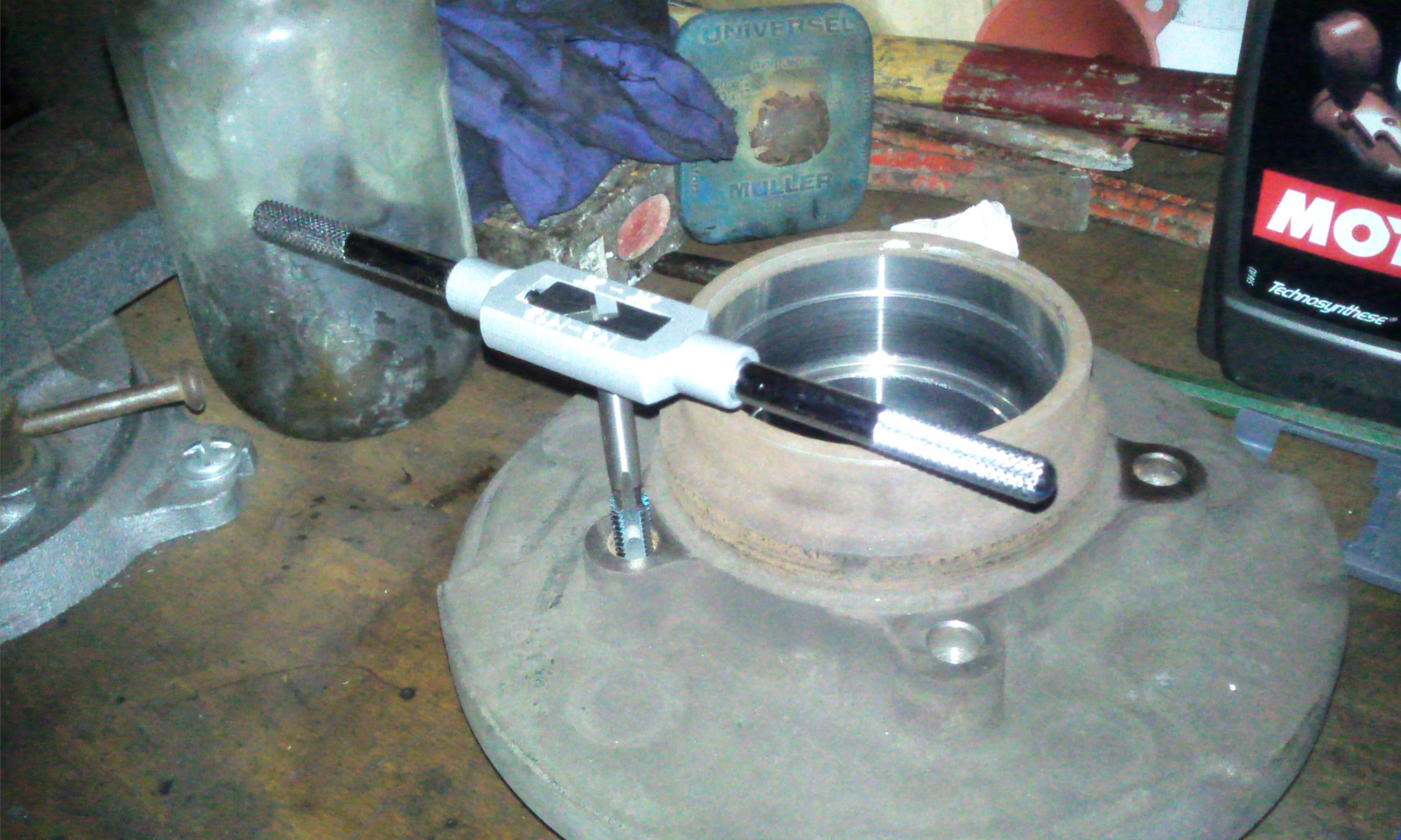

repose du disque serrage des vis à 8 mkg + loctite bleu (tous les trous taraudés ont été passé au taraud M10 et les vis parfaitement nettoyées à la brosse métallique)
ça y est j'ai retrouvé la photo...
faire pareil sur les trous du ponts
graisser l'autre côté
monter la deuxième cage à rouleaux du roulement correspondant au coté noté sur les boîtes (ici"extérieur")
protéger de la me..de avant remontage....

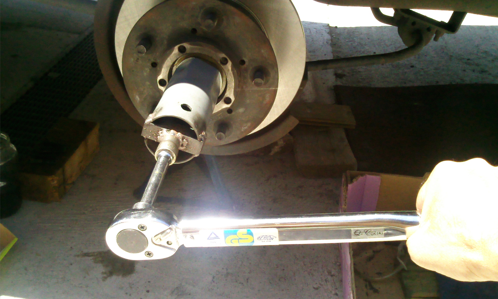

serrer l'écrou de réglage à 50Nm, désserrer et recommencer l'opération, désserrer de 90° et resserer à 10Nm (voir la procédure du Pater)

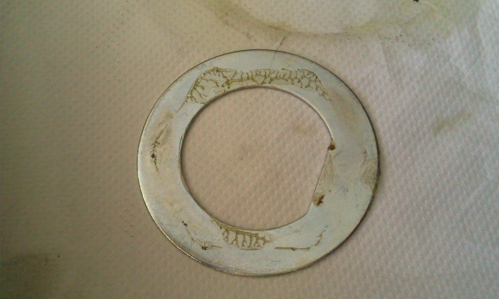

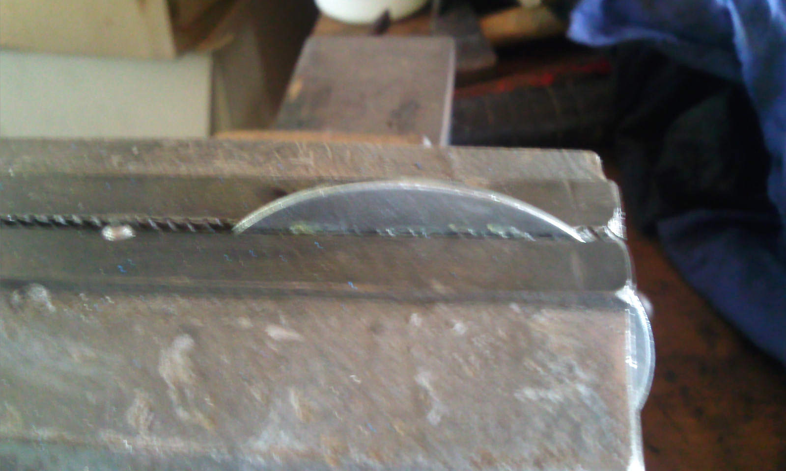

enduire l'écrou de réglage de graisse et poser la première rondelle pour faire y une empreinte
positionner la rondelle dans l'étau suivant l'empreinte de la face à plier
plier suivant l'empreinte à l'aide d'un petit marteau
emboiter la rondelle sur l'écrou de réglage

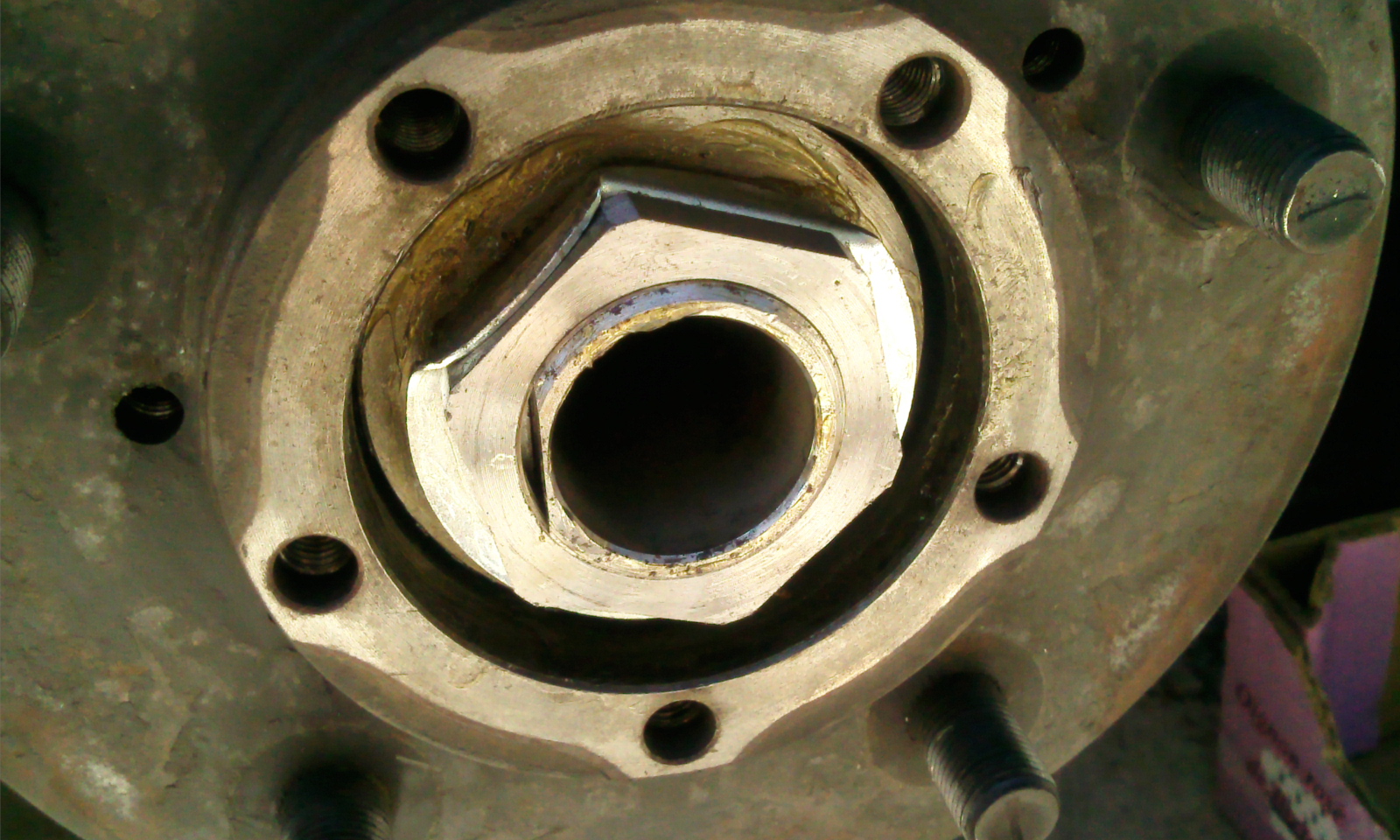

monter le contre écrou
serrer le contre écrou à 50nNm
rabattre la rondelle frein sur le contre écrou avec un outil trés large pour ne pas "blesser" le bord du moyeu ou vient s'appuyer la main meneuse
tapoter sur l'outil pour que la rondelle épouse bien la forme de l'écrou qui doit être parfaitement freiné et maintenu en position
comme ça!!
comme ça!!

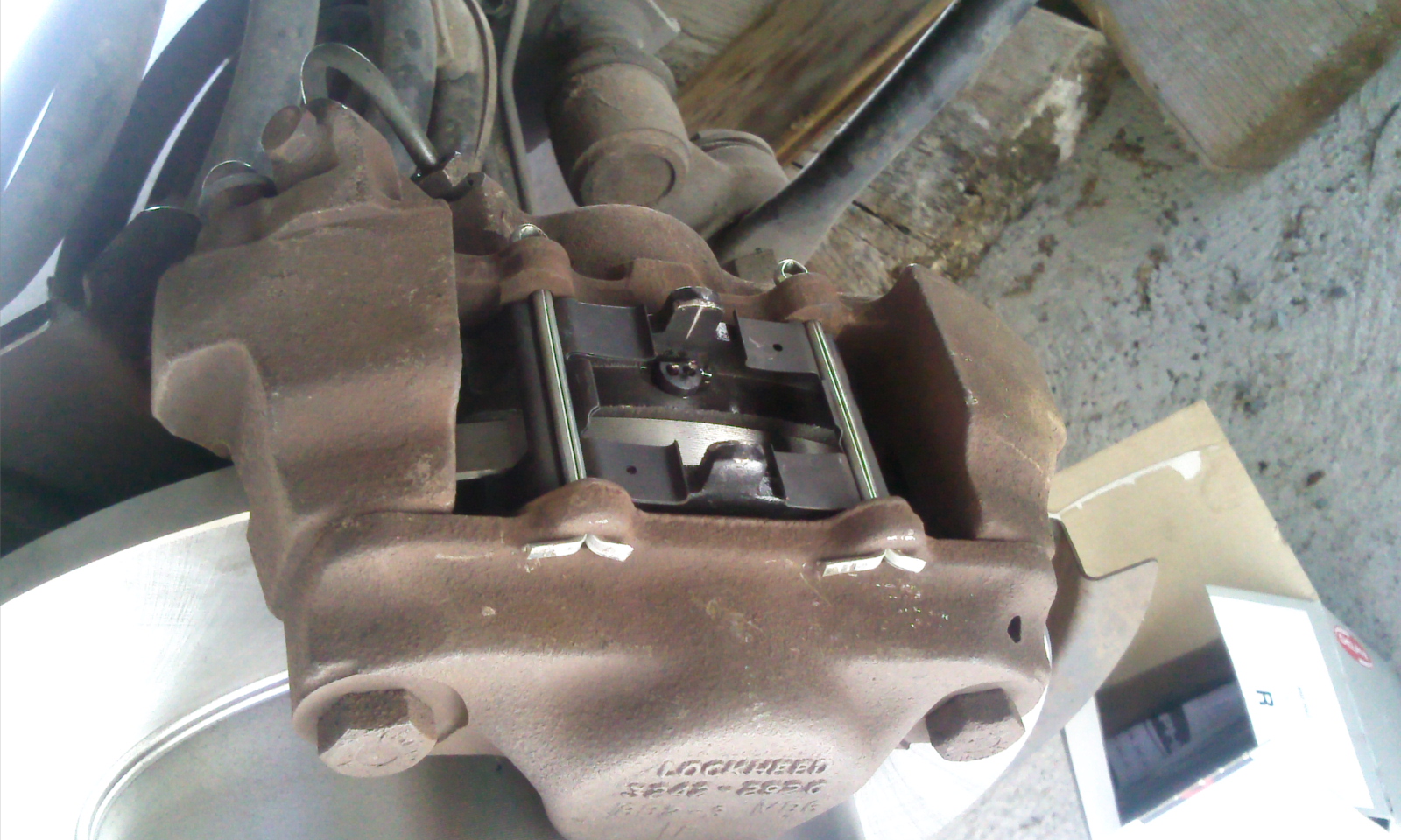

repose étrier et plaquettes
remonter les étriers (les 2 vis enduite de frein filet fort et serrées à 82Nm) les plaquettes avec les tôles antibruit et leurs goupilles (engagées de l'intérieur vers l'extérieur suivant le montage d'origine) recourber les bouts.

quelqu'un a t-il un avis sur l'état de ma fusée? jetez un coup d'oeil ici merci :mrgreen: Je pensai la réutiliser :roll: A+

nanard833 a écrit :
l'ancien à gauche
Pour être bien sûr, ton croquis montre le joint n°7 ou le n°8 ?
Car si c'est pour le n°8 (joint entre arbre de transmission et fusée), la lèvre ajouté ne sert à rien. Et, AMHA, la conception du joint ne doit pas bien laisser passer l'air (dilatation thermique) du moyeu au pont.
c'est la coupe du n°8
The Pater a écrit :la lèvre ajouté ne sert à rien.
ok
The Pater a écrit :Et, AMHA, la conception du joint ne doit pas bien laisser passer l'air (dilatation thermique) du moyeu au pont
je ne te suis pas trés bien sur ce point, car mis à part la protection métallique (qui n'est pas une lèvre :wink: ) le profil du nouveau joint est identique à l'ancien qui a trés bien fonctionné jusque là :roll:

nanard833 a écrit :quelqu'un a t-il un avis sur l'état de ma fusée? jetez un coup d'oeil ici merci :mrgreen: Je pensai la réutiliser :roll: A+
J'ai pas tout regardé car pour 7 photos, il m'a fallu 25 minutes de téléchargement.
Elles semblent réutilisables d'après les photos (out of focus and very noisy) :wink:
Pour les portées des roulements passe un coup de toile émeri pour mieux voir.
Pour la porté du joint, après le passage de la toile émeri, vérifie avec un ongle si les gorges créées par le frottement des lèvres ne sont que visibles, ou qu'elles sont suffisamment profondes pour que tu les sentes.
ok merci je m'y colle A+

nanard833 a écrit : c'est la coupe du n°8
Ah ? car la coupe ne correspond pas à la photo de ton inter d'hier à 13:14.
Où est la protection métallique ajouté sur ton croquis ? Si la lèvre qu'il y a en plus vient contre la "protection métallique" alors cela a un sens de l'avoir.
Quand j'avais fait mon démontage de la fusée, je m'étais aussi demandé la même question car, comme toi, j'avais ces types de joints (d'après la photo).
Le joint d'origine avait la lèvre dirigée vers le moyeu et non le différentiel. Cela m'avait étonné, car en contradiction avec les dessins du manuel et le fait que l'air, d'après le manuel, en cas de surpression, passait du moyeu au bol...puis au pont où il y a la mise à l'air libre.
