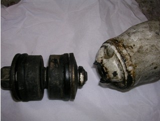

Bonjour a tous, pour continuer un peu ce débat et en savoir plus, voila ce qui vient de m’arriver le weekend dernier lors d’un croissement de pont en douceur sur le disco 300TdI :
Amortisseur arrière gauche sectionné à la base ! (Type Procomp ES9000 + 5cm, 10000 Kms)

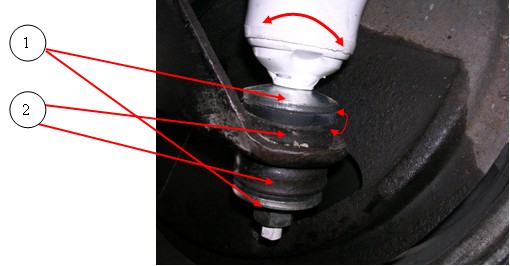

Apres remontage du nouvel amortisseur, je me suis posé certaines questions sur le bon montage de l’ensemble afin de diminuer les contraintes sur la tige d’amorto ? (je sais, j’aurais du me la poser avant !! et je n’avais pas encore internet pour découvrir landroverfaq) (j avais ce montage lors de ma casse)
(1) -Est-ce que les rondelles sont dans le bon sens (d’après ce que j ai pu lire ici, sur les défendeurs avec coupelles(2), les rondelles seraient dans l’autre sens, ce qui parait correct pour avoir une oscillation libre de l’amorto, les silentblocs sont maintenus dans la coupelle et ils ne risquent pas de s’élargir.
- Par contre avec les rondelles dans le sens de la photo (mon ancien montage), lorsqu’ il y a une oscillation, la rondelle vient en butée sur la coupelle et bloc le mouvement d’où un effort a la base de l’amorto?
- Sur le Disco 200TdI du frangin (procomp ES9000 +5cm), il n’y a pas de coupelle d’origine comme sur le 300 donc comment faut il monter les rondelles ? Actuellement elles sont montées comme sur la photos et ne présentent pas d’amorce de rupture malgré les mêmes passage en croissement de pont que moi
Pouvez vous m’éclairer sur le montage correct des rondelles pour :
Un 300TDI avec coupelles ?
Un 200TDI sans coupelles ?

Ta troisième photo ne s'affiche pas.
Sinon, je pense que tu devrais changer le sens des rondelles 1.

Je regardais encore une fois l'image ci-dessus.
Le corps de l'amortisseur semble déformé comme si on avait voulu le plier.
Pourrais-tu faire d'autres photos ?
Y-a-til des traces de choc au niveau de la déformation ?
Non Pater, c'est le look d'origine d'un ProComp, c'est pas cher et pour ce que j'en fait c'est bien :)

Bonjour, :D
Sur les photos on peut voir que la tige est soudée par 2 points.
C'est plus que limite pour du matériel théoriquement prévu pour le TT.
Les amortisseurs d'origine sont autrement plus costaux.

Bonjour a tous et merci de votre interet,javascript:emoticon(':D')
Very Happy
effectivement c'est le look des procomp et aucun choc n'est visible, de plus il y a effectivement 2 soudures pour faire la liaison entre la tige et l'amorto(un peu leger a mon gout en sachant que l'origine est soudé sur tout le tour), ces 2 soudures ont cassées et la base de l'amortisseur est partie avec la tige ce qui a eu pour effet de vider l'huile interieure!!! bon c vrai que si j ai monter les rondelles a l'envers ca le fera pas donc la, avec l'ensemble correctement monté, je verais bien a l'usage. j ai pensé un cour instant a refaire un cordon de soudure sur le neuf mais si c est pour le detruire avant meme de le monter!javascript:emoticon(':(')

Je confirme que tes rondelles sont dans le mauvais sens.
Sur mon Def les tiges des Procomp sont légèrement pliées pourtant avec les rondelles dans le bon sens.Je pense que cela vient du fait que les td5 ont une coupelle soudée sur l'attache inférieure de l'amortisseur.Coupelle que j'ai éliminée, mais les tiges avaient déjà souffert. Ca tient depuis 4 ans comme ça et je fais pas mal de trial avec des gros débattements.
Il peut y avoir eu aussi un serrage trop important.Les amortisseurs d'origine ont un épaulement sur la tige qui limite le serrage, pas les Procomp.Il faut serrer de manière à éliminer tout jeu de l'amortisseur mais pas plus pour qu'il conserve une certaine liberté.

Bonjour, pour les 300TDI avec Coupelles (2)
Tu retournes les rondelles (1)
Image[/url]
Sur la photo les rondelles sont a l'envers.
