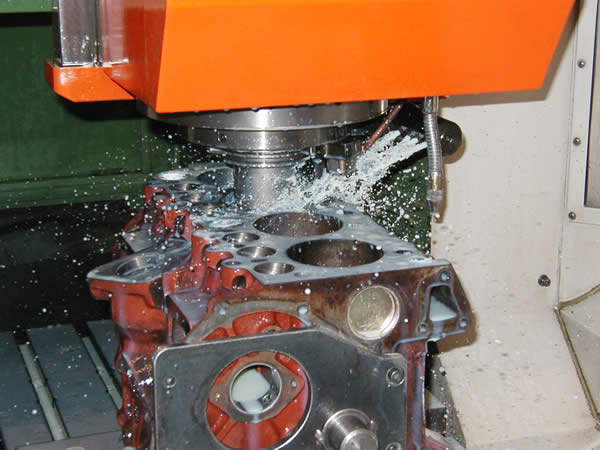

Dans le pire des cas, ces moulins sont ils rechemisables? Sinon avez vous une idée du prix d'un échange standart?
Ce moteur ne comporte pas de chemises, le bloc peut se faire réaléser et il existe deux tailles de piston supplémentaires pour les cas de réalésages.
Une société reconnue dans l'échange standard est Turner Engineering:
http://turner-engineering.co.uk/index.html
Photo prise sur le site de Turner-Engineering montrant le réalésage d'un 4 cylindre LR.
