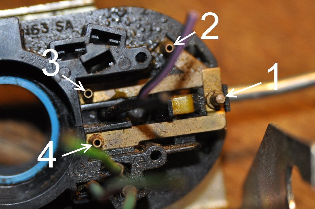

Salut, en fait pour voir certaine des causes de panne possible sur le commodo code phare, d'un defender ou d'un land rien ne vaut une série de photos :wink: .
1) Les dessous du commodo, pour la partie qui nous intéresse. Les clignotants et le klaxon sont laissés de coté.
Les 4 connexions qui sont repérées, sont de piètres qualité, et avec le temps, les vibrations, les manipulations, il n'est vraiment pas rare que l'une d'entre elle se fasse discrètement la poudre d'escampette.
Leur rôle et les conséquences de leur déconnexion:
1 Arrivée du 12V en provenance du petit commodo de colonne.
Si coupé si il n'y a pas le contact à clef. Il est soit direct, soit par l'intermédiaire d'un relais, dans le cas (TD4; Td5; 300Tdi) il y a un relais entre les deux commodos (Fil Bleu).
Si défait, plus de code ni de phare, seulement les appels de phares fonctionnent dut à la connexion 2 .
2 Arrivée d'un 12V permanent même sans la clef de contact. ( fil violet liseré marron )
Si défait, plus d'appel de phares. Le reste fonctionne normalement.
3 Départ vers les fusibles des codes (france) ou via un "relais" bizarre qui permet une atténuation progressive selon le pays (Angleterre). ( fil bleu liseré rouge )
Si défait, plus de codes, appel de phares, et phares fonctionnent.
4 Départ direct vers les fusibles phares ( fil bleu liseré blanc )
Si défait, plus de phares, codes et appels de phares fonctionnent.

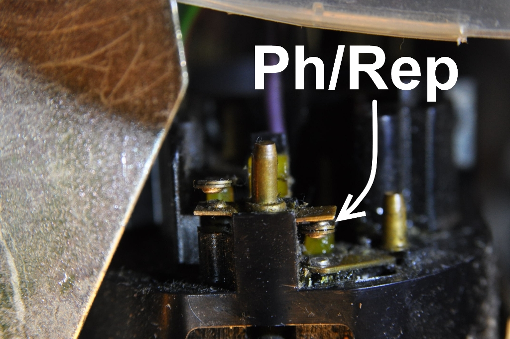

6)Languette mobile en position phare.
Souvent un problème de code de phare, ou d'appel de phare provient de l'oxydation de ces contacts. Déjà vu le contact d'appel de phare fondu incrusté dans le plastique, dut au montage de phares additionnels sans relais.

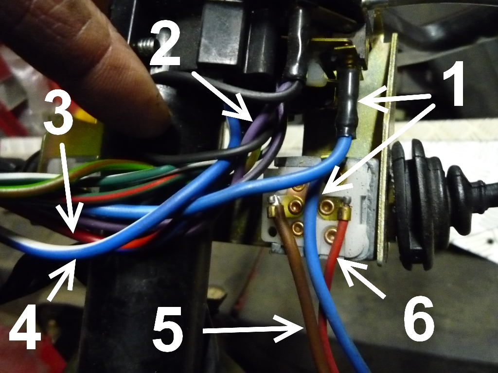

Salut, une suite pour illustrer le câblage.
7) Les deux commodos in situe. Les repérages sont les mêmes que sur la photo 1).
repère 1 : On peut voir sur le commodo de colonne le départ du fil bleu qui amène le 12v au commodo de code/phare. La liaison entre les deux est interrompue par les contacts d'un relais dont parle Thepater. Ce relais est commandé par la clef de contact. Donc si le contact n'est pas mis, la position code/phare n'est pas alimentée. Il n'y aura que les veilleuses qui pourront être alimentées par le fil rouge repère 6. Quant a l'appel de phare fonctionne sans la clef puis que son alimentation est indépendante du fil bleu et se fait par un 12v permanent provenant du fil violet liseré marron.
repère 6 : départ pour les veilleuses ( c'est le seul fil tout rouge d'un faisceau de land )
repère 5 : arrivé du 12v

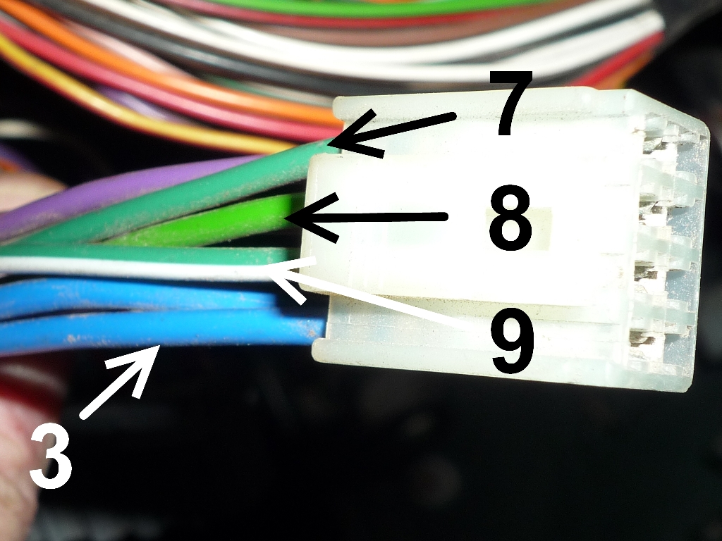

8 ) Connecteur Td5 2001 coté faisceau, on retrouve nos fils avec en plus les autres fonctions. On peut avec un voltmètre ou une lampe teste placer une pointe de touche ou un bout fil a l'intérieur du connecteur pour faire contact avec la partie cuivré du sertissage du fil là où il rentre dans le connecteur. Ainsi on peut contrôler si le problème vient du commodo ou après. Dans le cas de vinitahitit elle peut tester le fil bleu liseré blanc repère 4 si OK, le fil peut être coupé entre ce connecteur et l'arrière du porte fusible.
repère 9 : Klaxon ( violet liseré noir)
9) L'autre coté du connecteur:
Repère 7 : départ vers fusible clignotants droits (vert liseré rouge)
Repère 8 : arrivé de la centrale (vert clair liseré marron).
repère 9 : départ vers fusible clignotant gauche ( vert liseré blanc )

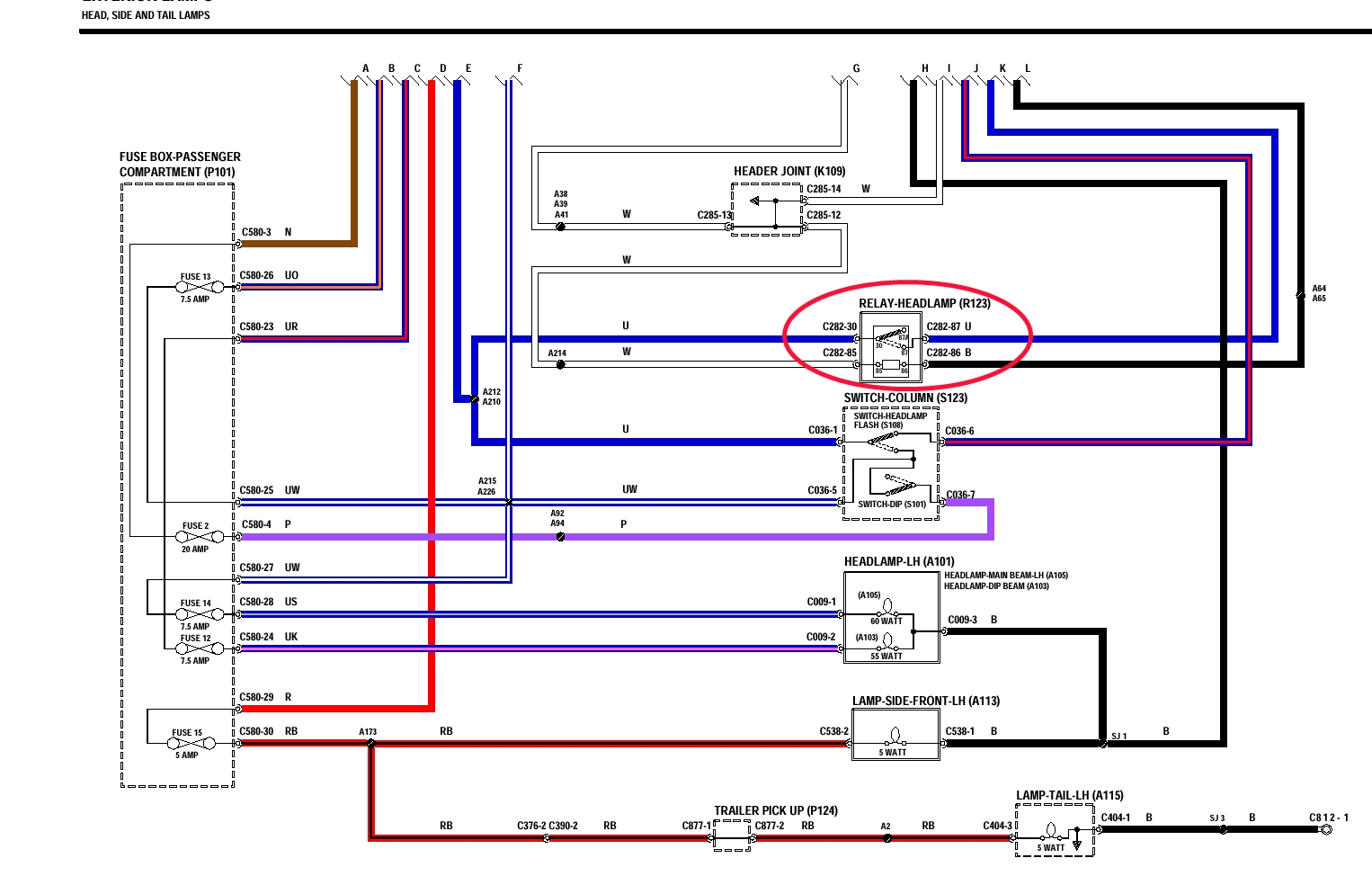

merci lolo, mais je cherche le relais qui coupe l'alimentation du commodo (tu sais, celui qui alimente le fil bleu...). C'est un des 3 jaunes...?
Re: probleme code sur defender
jerome38 a écrit :merci lolo, mais je cherche le relais qui coupe l'alimentation du commodo (tu sais, celui qui alimente le fil bleu...). C'est un des 3 jaunes...?
C'est le relais jaune repéré 2, si c'est bien ce dont tu parles. Il est entouré en rouge donc sur le schéma.
