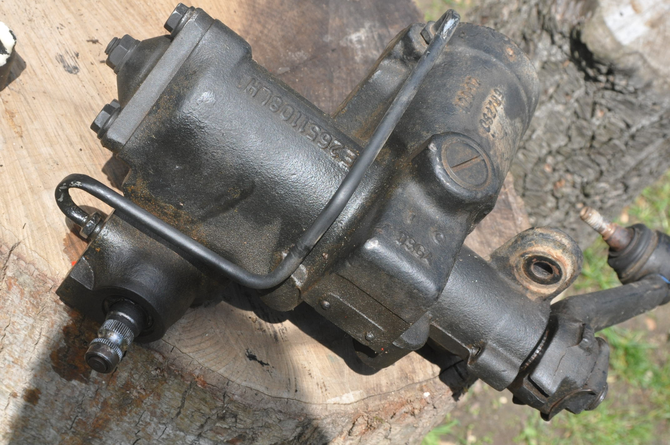

Salut a tous .
J'ai besoin de vos avis et conseils ...
Je suis donc en cours de rest.. reconstruction d'un 200tdi et pas mal de chose ont été refaite :roll:
Je me suis appercu que mon boitier de dir ( adwest ) fuyait par le bas ... bon le cube a 300 000 km !!
Comme la majorité des pieces sont démontées j'ai envie de restaurer le boitier !
j'ai commandé le kit de joint , le boitier est sur l'établi et il faut se lancer ...
A votre avis ?
1/ tant que j'y suis une réfection s'impose
2/ Je ne change que le joint du bas
3/ est il possible de ne démonter QUE la partie verticale sans toucher au reste
Si l'un d'entre vous à déja exectuté cette opération ses conseils seraient précieux

1) La référence du boitier mais c'est tous pareils sur le principe.

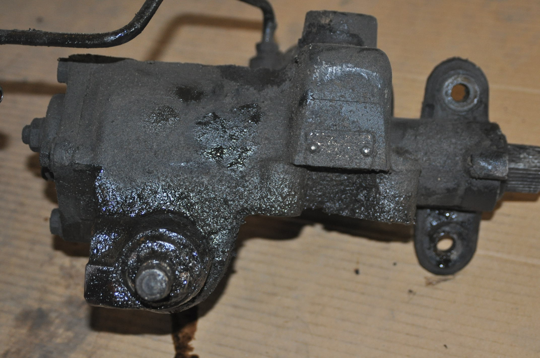

2) L'objet fuyard, mais avant de se lancer bien contrôler que la fuite ne vient pas des petits joint sur les raccords des durites haute pression qui arrive sur le dessus du boitier.

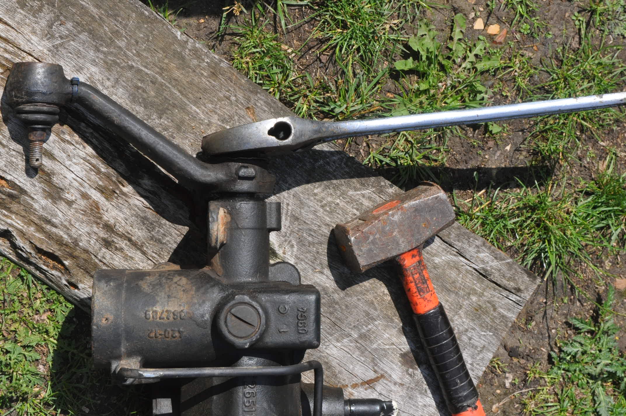

7) Axe secteur ou de sortie avec la biellette pendante en place. On peut remarquer l'encoche et le trou qui permet de positionner en position milieu du débattement en ligne droite le volant bien à l'horizontale; a l'aide d'une pige ( très longue vis de 6 ou un bout de tige fileté).

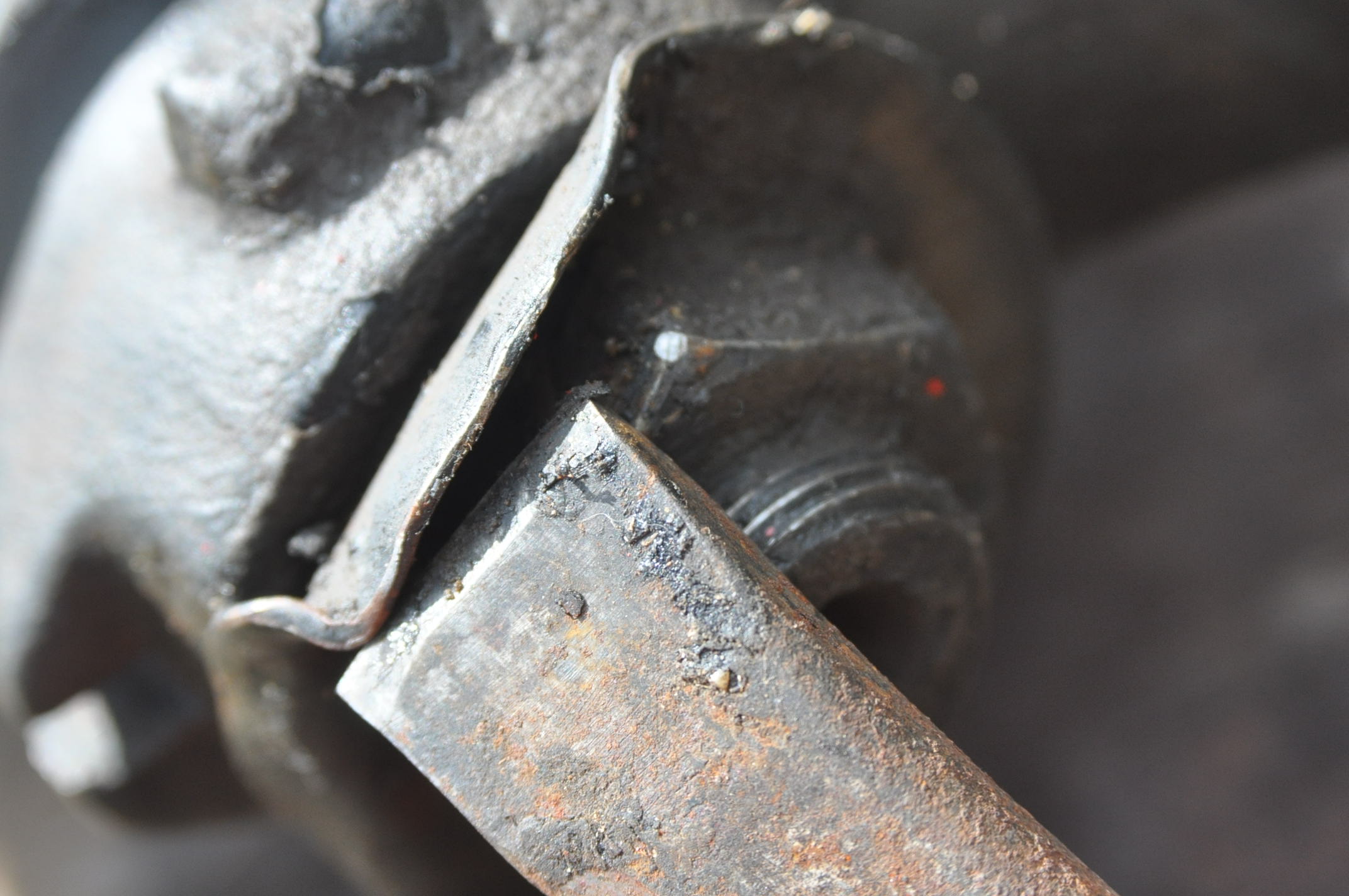

8 ) Détordre la rondelle frein à l'aide d'un burin rond et d'une massette.

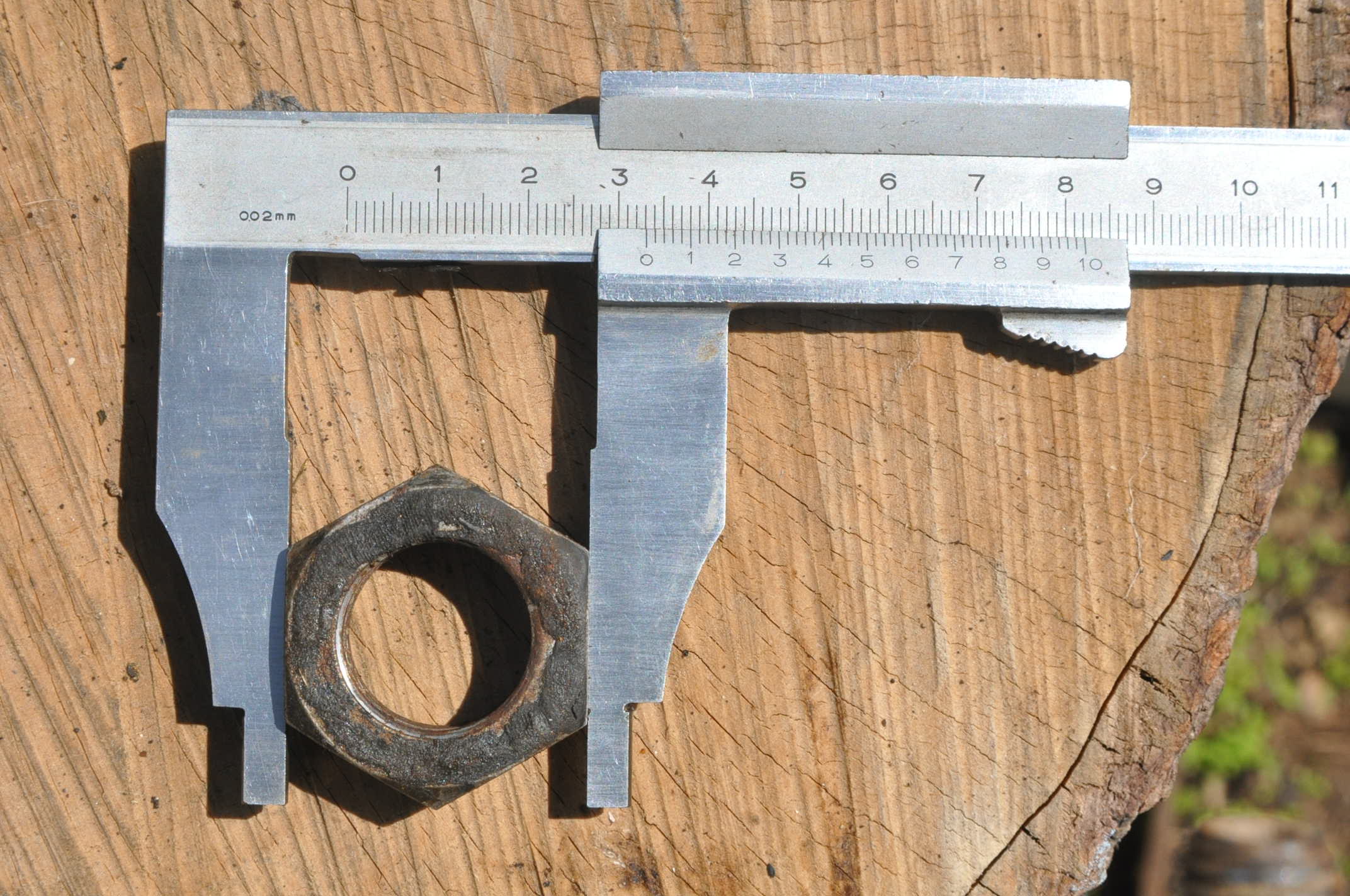

11) Contrôle de l'écrou, c'est peut-être bien une 1"5/16 de pouce. Le mais, car il y en a un, il me semble avoir connu autre chose comme dimension d'écrou du genre 35 ou 1"3/8 de pouce.
Était ce sur le même type de boitier?
Mais, comme le disais le grand père d’Achille Talon, un éminent collègue:
Alors voyez-vous, pour ce qui est des anglais, c'est très particulier. Ils ont quelque chose, à l'intérieur du dedans, qui fait que par le fait, ils ne fonctionnent pas comme nous, et de malentendu en malentendu, ça donne Dunkerque. Je le sais, j'y étais. Voyez-vous?

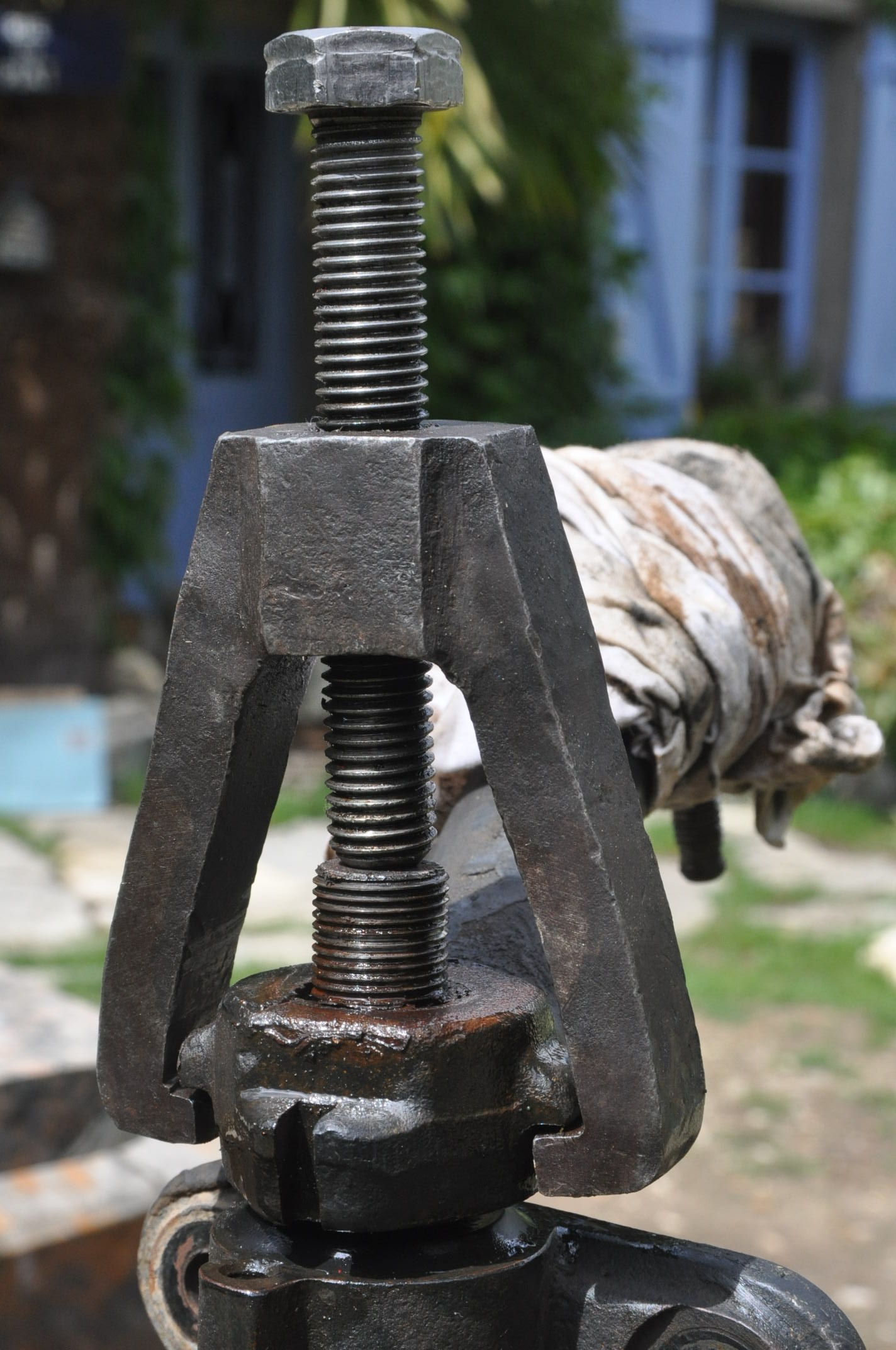

15) Arrache maison...On a le droit de rêver, non?

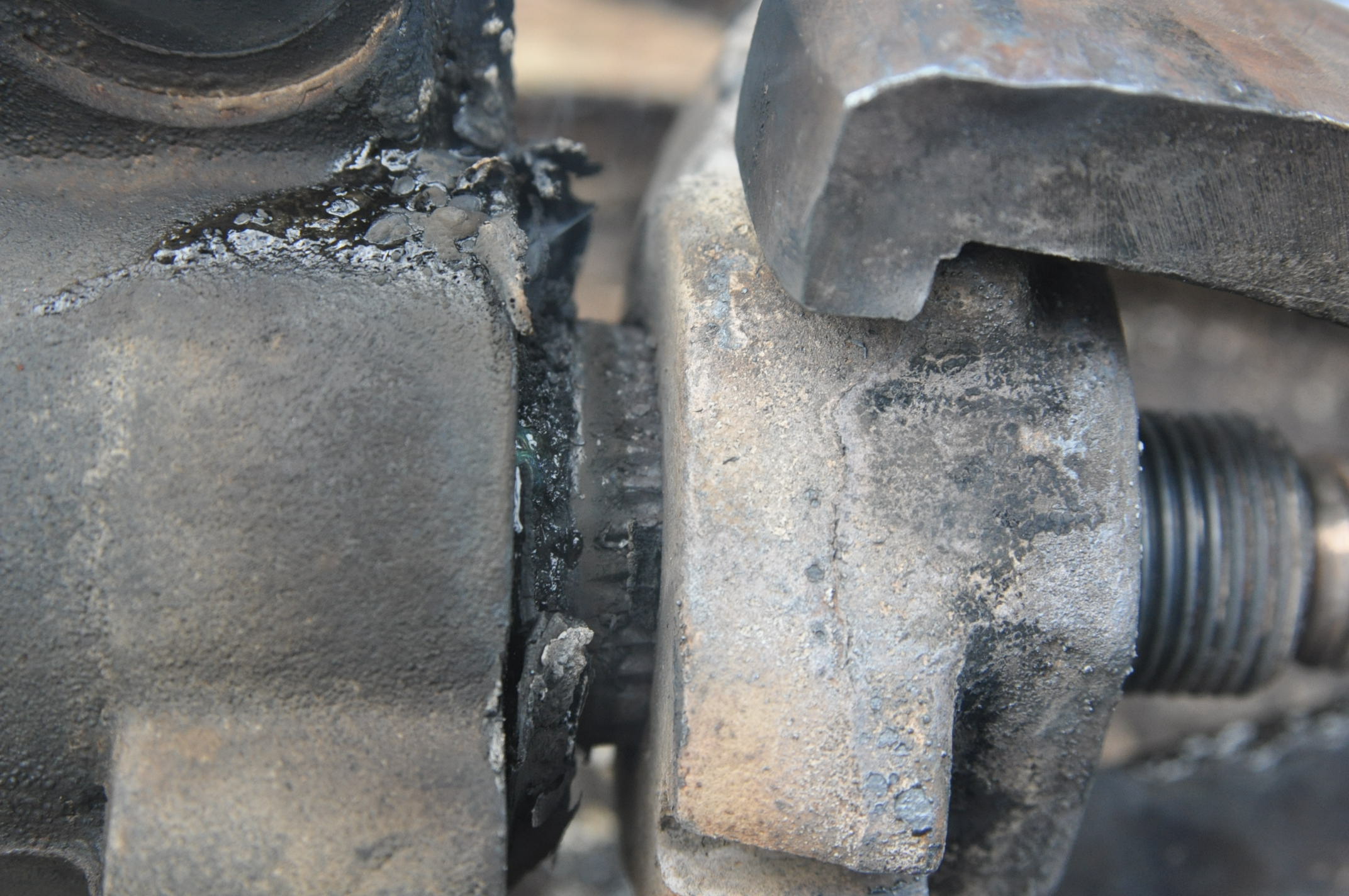

16) Rien ne bouge malgré le serrage à toc, on laisse en pression... On arrête de rêver!

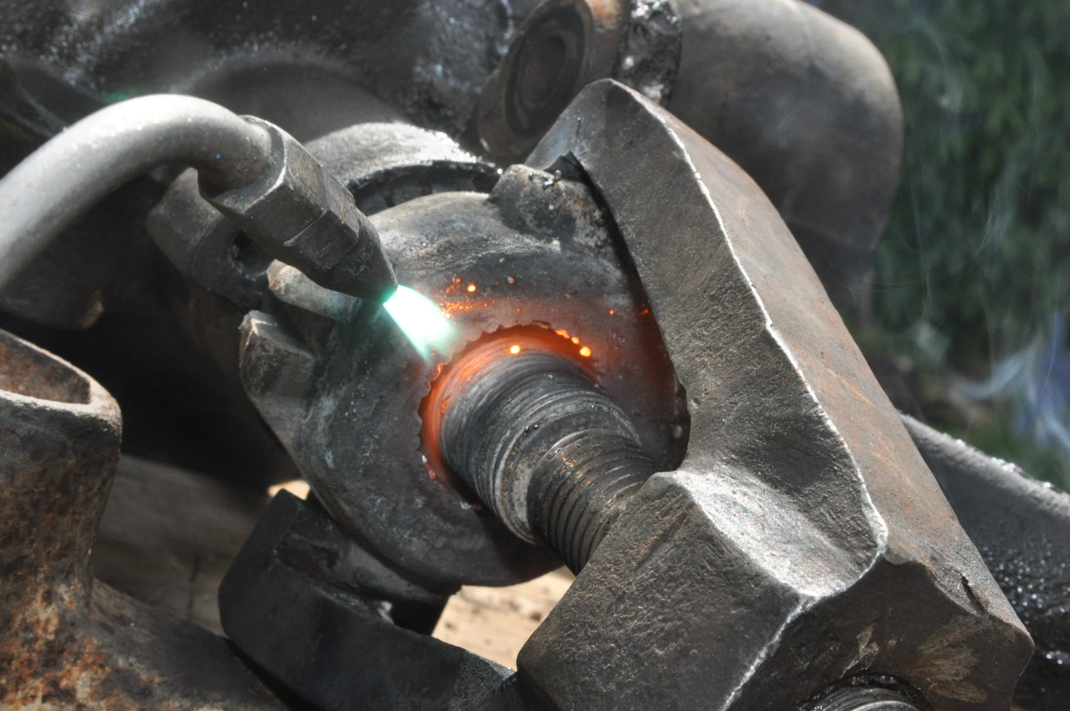

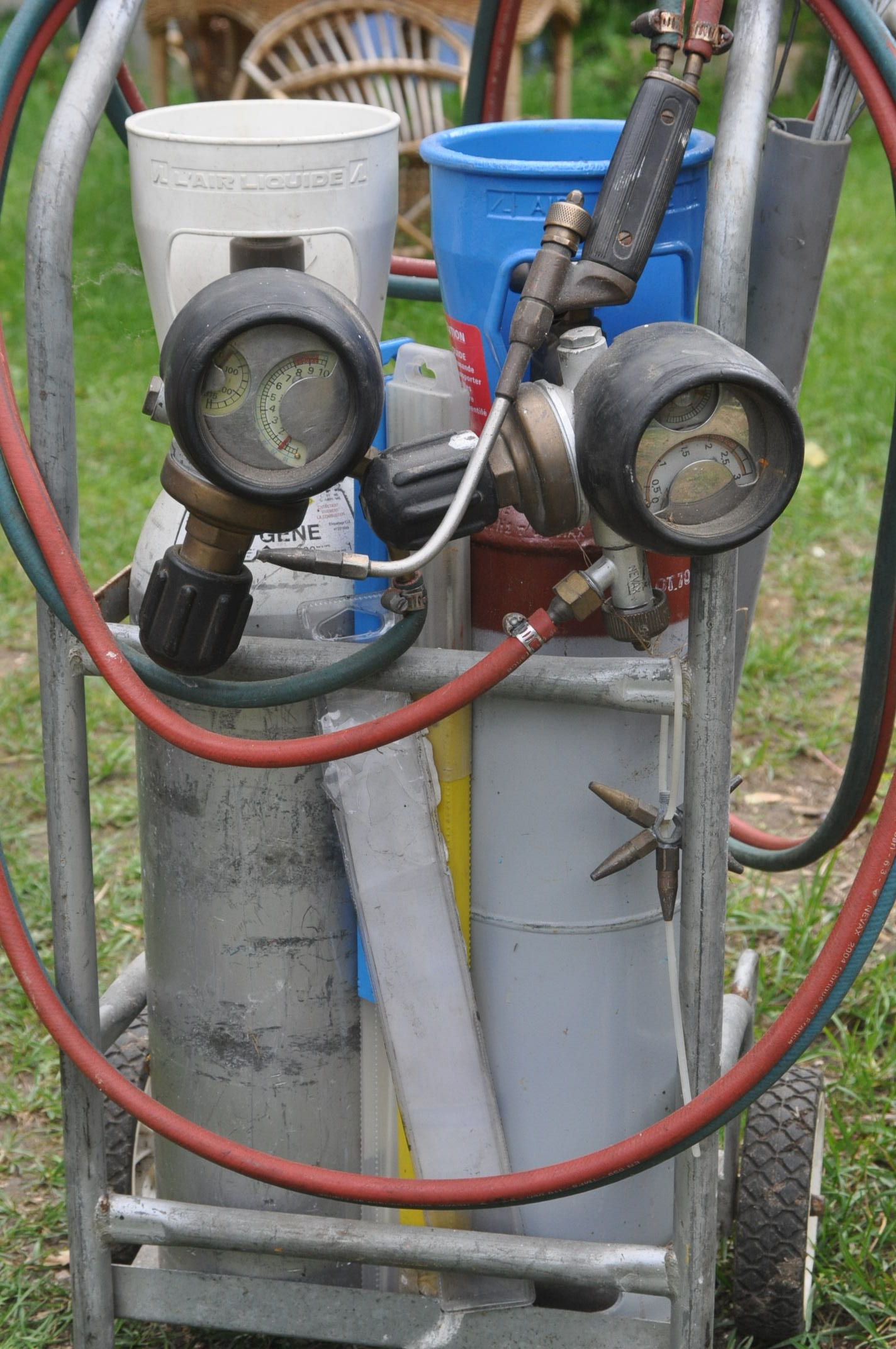

17) On chauffe...
18) On chauffe, encore...
19) On chauffe, toujours...
20) On chauffe, on continu...
21) On chauffe, de toute façon on est bien là pour changer le joint...
22) Bligne!!! Il a causé, on arrête de chauffé. Bien sur méthode a ne pas employer pour ne changer que la biellette pendante par exemple.
23) Râh! lovely... Cela vient tout seul, attention c'est chaud.

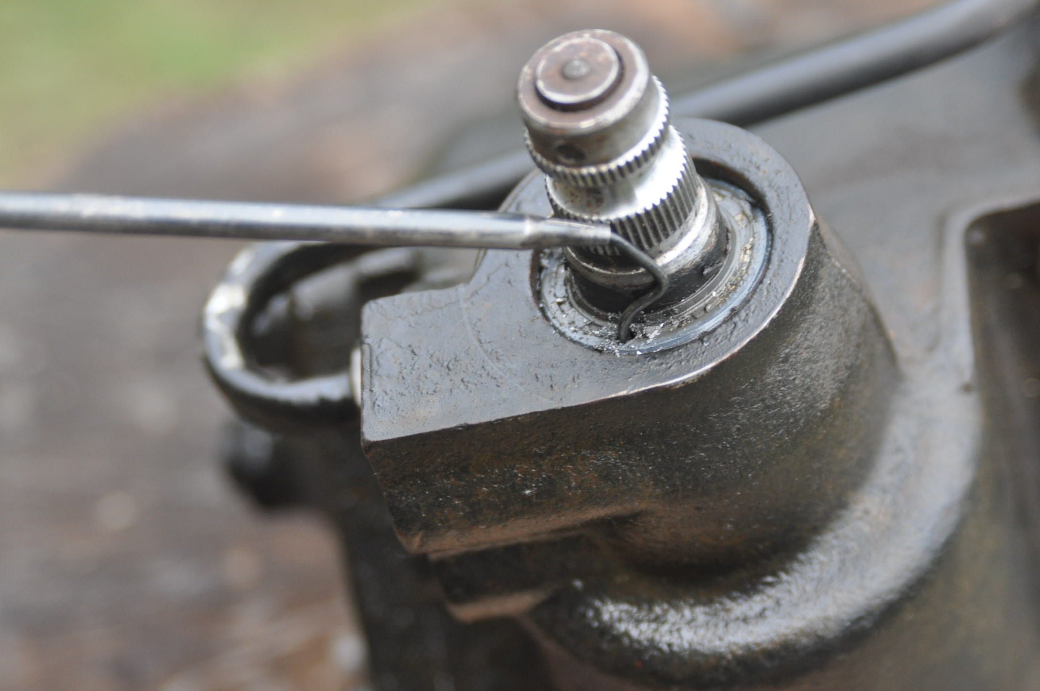

28) On décolle le beau clips, en le faisant tourner dans sa gorge à l'aide d'un tournevis et d'un petit marteau...
29) On enlève le clips.

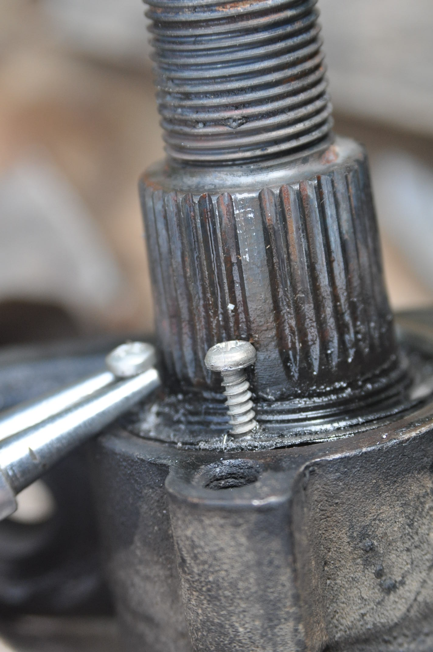

33) Et bien non, :( ce n'était pas la solution, mon outil est trop faible, il se tord. Donc un deuxième trou et vis Parker plus une pince. Là, le joint sort.
34) Ça y est...
35) Allez pousser madame, tout vient d'un coup...La vis de gauche est suffisamment enfoncée dans le joint bleu.

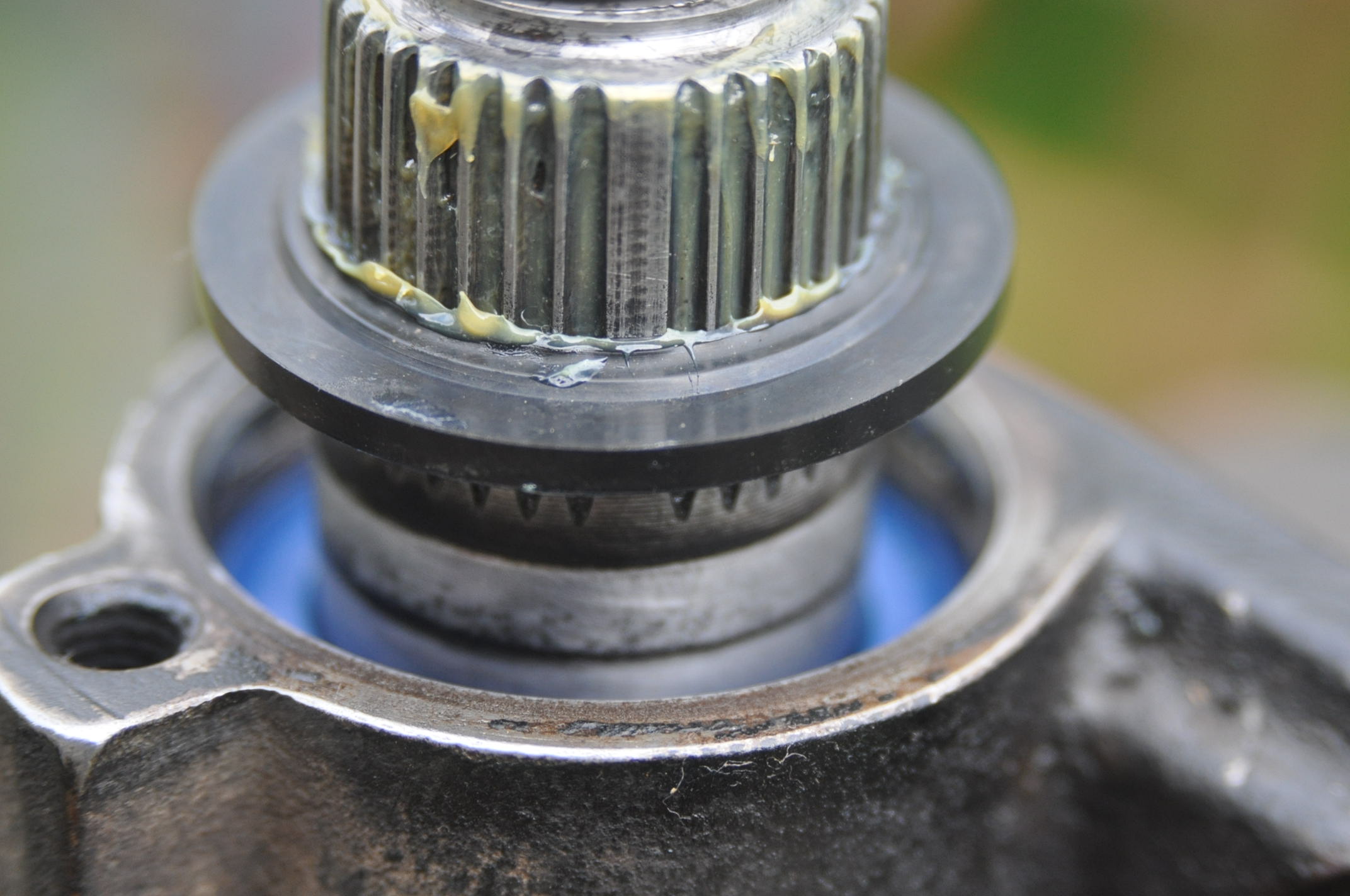

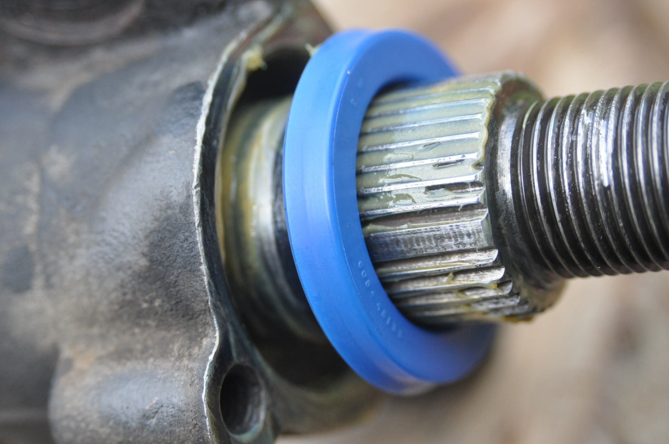

37) Après avoir tout amoureusement nettoyé et graissé, repose de la rondelle bleu ( type V-ring) tout neuf qui comble les espoirs les plus fous, a savoir plus de fuite au boitier de DA.
38) Heureusement... Cela rentre serré, et pas très facilement.

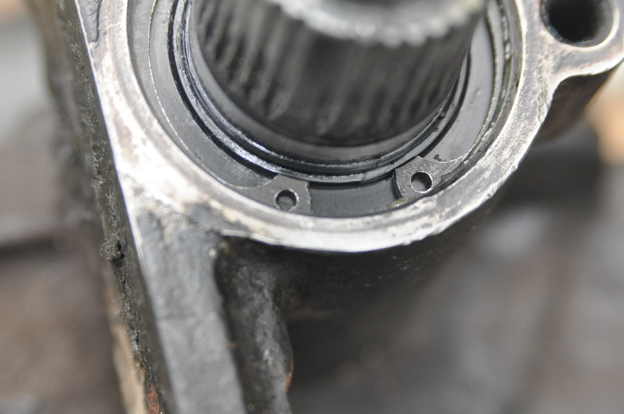

50) Petit trou, puis là le crochet a fait l'affaire.
51) Le joint spi sort relativement facilement.
52) La ref du joint A_P d'origine pour ceux qui peuvent la lire. Ce joint ou son équivalent se trouve facilement dans l'industrie ou sur internet. J'en ai déjà commandé plusieurs et de meilleur qualité que celui fourni dans le kit de réfection utilisé. Entre 3 et 5 € le joint contre une vingtaine d'euro le kit complet.

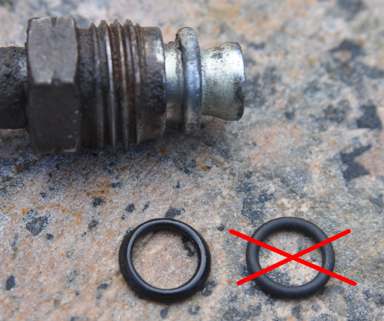

Petite question :
Y a t il des joints toriques sur les raccords de tuyauterie sur le boitier ?
J'ai une petite fuite, mais je n'ai pas oser serrer le truc comme un bœuf et risquer de tout péter :sm31:
Oui il y a 1 joint torique sur chaque raccord !

Petite question :
Oui, Steph (nomansland) à l'art et la manière de faire court.
Un des raccords des 2 raccords, c'est celui du retour au bocal.
Mais ATTENTION ! ce n'est pas un joint torique classique, je me suis tombé dans le piège, a peine un mois, soit un allez retour Strasbourg - Eure et Loir et quelques petits trajets. Certes cela dépanne, mais pas plus. Il faut un joint prévu pour tenir au Dextron qui est la plus agressive des huiles sur le caoutchouc. Il faut le joint torique de 6mm pour le tuyau de retour référence RTC4825 et un joint torique reférencé QYX 100280 pour le tuyau qui vient de la pompe de DA en prévoir éventuellement deux, car il y en a un aussi identique sur le raccord coté pompe.
Un peu de lecture sur les joints toriques ( Oring )avec la possibilité de choisir n'importe quelle dimension, dans toutes les qualités possibles. Avec un super pdf instructif à télécharger sous la forme d'une FICHE TECHNIQUE où sont répertoriées et décrites les différentes matières des joints toriques.
LØLØ a écrit : Salut,
Merci à tous les 2 pour votre réponse :sm9:

LØLØ a écrit : 20) On chauffe, on continu...
Lolo, je t 'invite à curer le bec de ton chalumeau, tu récupèrerais un joli dard.
PS : pas de commentaires foireux SVP :lol: :lol:

Salut .
Une petite confirmation .
J'ai décidé de changer uniquement les joint sans démonter " methode LOLO " comme illustré plus haut.
Mais lors du démontage des joint bas ( axe de bielle pendante ) .
LOLO presente: 1/ cache poussiere 2/ circlips 3/ rondelle joint noire + joint spi bleu.
Or je découvre 1/ cache poussiere 2/ rondelle joint noire 3/ joint fibre ( origine ? ) 4/ circlips 5/ joint spi bleu
N'étant pas sur que mon montage soit d'origine
Pouvez vous me confirmer que le spi bleu ET la rondelle joint noire se montent AVANT la pose du circlips ?
Re: Boitier de dir ass def 200tdi
Oui, je te le confirme. Le joint fibre (extrusion washer) doit lui aussi être monté avant le circlip entre le Spi bleu et la rondelle joint noire. La lèvre de cette dernière doit être dirigée vers l'extérieur contrairement au Spi bleu.
lomax
Messages : 139
Enregistré le : 05/01/2012 16:40
Localisation : Gargenville 78
Message non lu par lomax »
Ah ok ...
je pensais que ce joint fibre n'etait pas d'origine car il n'y en a pas dans le kit de joint... !
