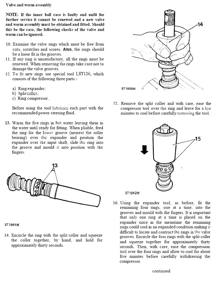

bonjour je suis en train de refaire le boitier de direction 6 vis
a remontage fuite au niveau de l'arbre qui va au volant
ce doit être les joint bronze téflon qui ne vont pas
question .Comment les monter car c'est la m.... a faire pour ne pas les rayer et surtout ca les déformés

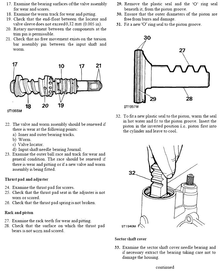

J'ai la doc pour ces boitiers.J'ai ça si ça peut t'aider, plus tout le reste.

merci pour la doc
je vais essayer avec l'eau chaude comme ils disent si j'ai bien compris( trop fort en anglais rire!!!!)

une petite question
c'est le joint spi qui fait l'étanchéité du vérin ou la bague ( au nombre de 5 ) qui est derrière car suivant les différents avis que j'ai ca diverge ?????
quelqu'un a les ref des joints spi : le petit coté arbre et le gros coté bielle pendante
