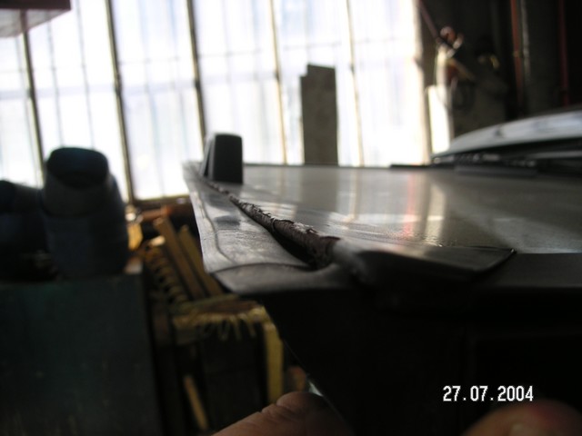

Plus bien terrible le hayon
Naturellement, cet état modifie totalement sa géométrie, donc il faut le claquer comme un sourd (je n'ai rien contre les sourds) pour arriver à verrouiller les deux fermetures ...
