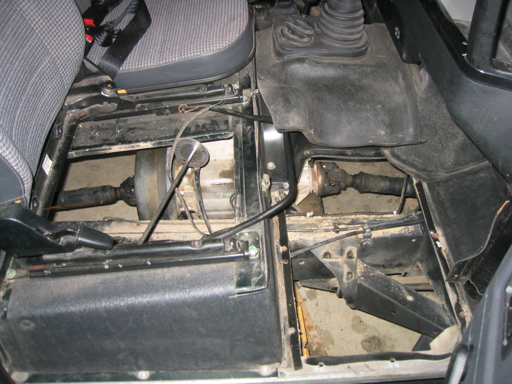

ImageDéposez la tôle de plancher côté passager (pas indispensable, mais rudement plus pratique).
IMPORTANT : lors du remontage de cette tôle de plancher il faudra absolument veiller à remettre les vis à leur emplacement d’origine, et en cas de remplacement bien vérifier leur longueur afin qu’elles ne viennent pas perforer le réservoir. (c’est la raison qui me fait démonter mon réservoir aujourd’hui).

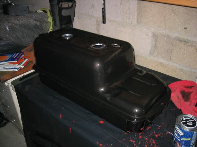

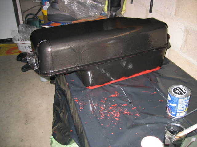

Je ne sais pas si j'ai eu une bonne idée (je ne crois pas), j'ai décidé de le peindre en noir.
La partie entre le blindage et le réservoir est quasi inaccessible pour pouvoir dégraisser et peindre. A cette heure j'ai pas encore fini de peindre car la couche primaire avait dans certains endroit du mal à accrocher (pas assez bien dégraissé). Et le résultat actuel ressemble plus à un travail de mauvais bricolo du dimanche qu'autre chose.
Mouais, je l'aurais laissé tel quel, sans peinture, il serait déjà remonté.

Pourquoi le peindre? :P
Il est masqué par le blindage en grande partie et peu de gens doivent se pencher sous ton land pour vérifier que tout soit bien uniforme ! :lol:
Messages : 13948
Pourquoi le peindre ?
Le blindage fait partie du réservoir et il est soudé. Une fois monté, la partie basse du réservoir est visible.
S'il n'est pas peint, le réservoir, étant galvanisé (donc gris clair tirant sur l'argent), sera visible et dénotera avec le reste. Mon Land est vert Epson.
Cela aura pour effet visuel d'abaisser le Defender. C'est la raison principale de ma volonté de le peindre en couleur foncée.

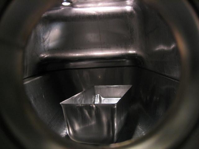

Mais venons à quelques différence ntre l'original et l'adaptable.
Je passe sur la vis de viadnge qui est plus petite sur l'adaptable, le plus intéressant est l'intérieur.
Le réservoir LR :
On remarque (désolé pour la qualité des photos) que le cloisonnement pour garder le tube d'aspiration de gasoil immergé lors des dévers, ou lors des virages, est un cloisonement simple. Sorte de U ouvert vers l'avant.
Le réservoir SPI
Ici le cloisonnement est du type fermé (sauf le dessus) avec deux connections avec le reste du réservoir par le bas.
Il me semble que les deux ne permettent pas rester dans des inclinaisons importantes pendant longtemps. Avantage néanmoins au LR lors des montées. Avantage au SPI lors des courtes descentes ou les freinages. Kif, kif autrement, je pense.
