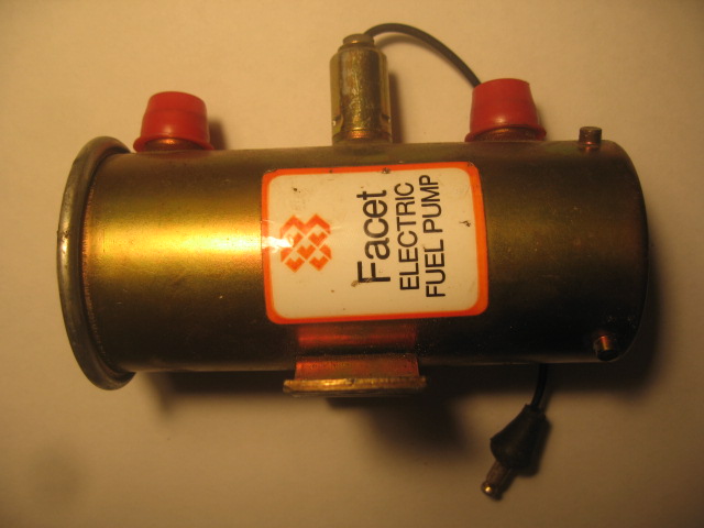

LØLØ a écrit :Salut, une bonne alternative a la pompe de gavage surtout pour les series, et les 2.5 D et TD c'est une pompe a facette de land V8
Ne parlerait-on pas plutot d'une pompe de marque Facet ?
Bonsoir, :oops:, bien sur tu as raison, sur la pompe neuve il y a un bel auto collant avec un logo et Facet avec le F majuscule, de l'autre coté une indication de courant .

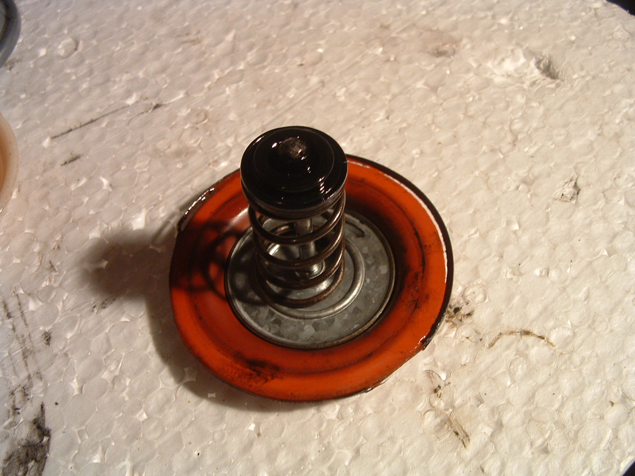

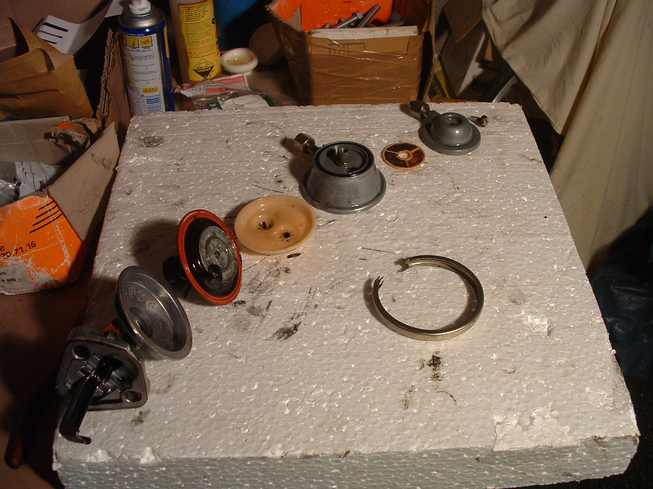

Je ne réponds pas à la question mais me positionne dans ce sujet car suite à une fuite de GO sur la pompe de gavage, j'ai fait sauté le sertissage pour voir ce qui pouvait déconner si ça vous intérresse.... :lol:

les éléments composants la pompe

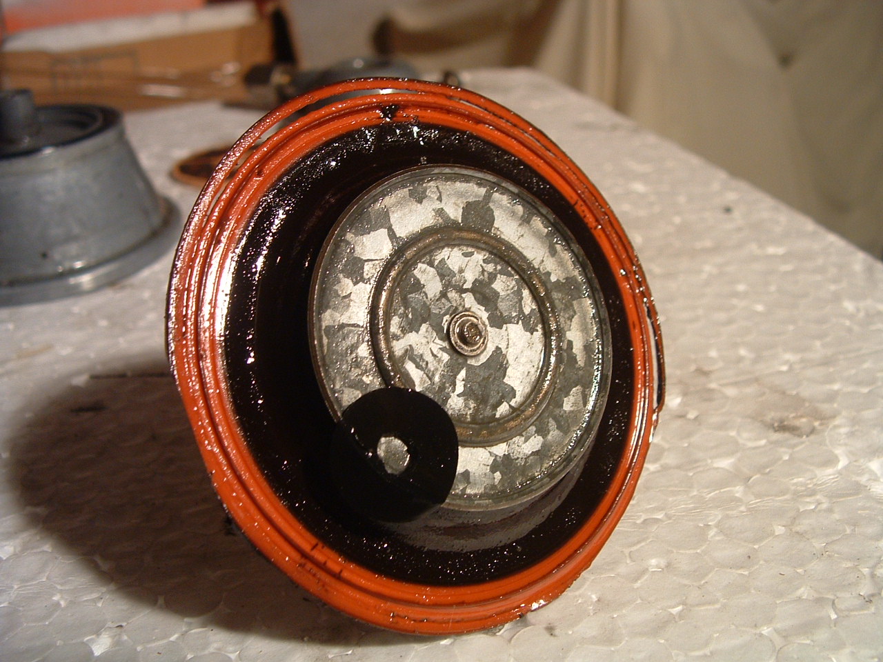

l'élément défectueux: la partie d'un des 2 clapets (refoulement ou admission?) collé sur la flasque métallique qui solidarise la membrane (orange) à sa tige de commande.
la portée du clapet endommagé
le second clapet est intact
membrane côté ressort (la partie découpée en périphérie de la membrane se situe en réalité à l'extèrieur du corps de pompe, sous le sertissage, ce qui n'a à mon avis aucune influence sur son état de fonctionnement.

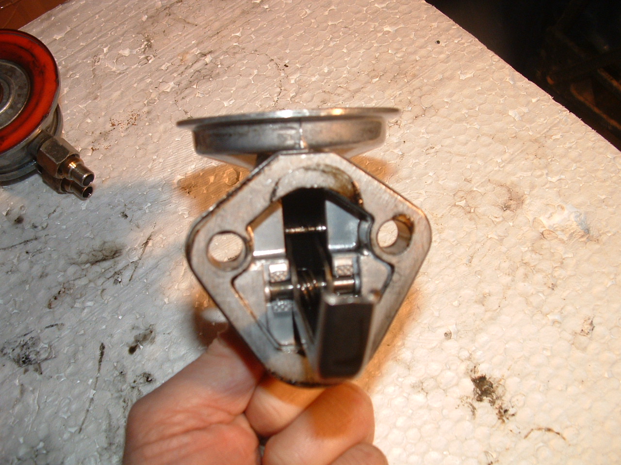

le corps de pompe avec le levier de commande principal à gauche (actionné par l'arbre à came du moteur) et le levier d'ammorçage manuel à droite (on remarquera le petit orifice dans la partie &quot;sous membrane&quot;, il est parfaitement possible que la fuite se situe ici si la membrane est poreuse ou percée)
le corps de pompe avec le levier de commande principal à gauche (actionné par l'arbre à came du moteur) et le levier d'ammorçage manuel à droite (on remarquera le petit orifice dans la partie "sous membrane", il est parfaitement possible que la fuite se situe ici si la membrane est poreuse ou percée)

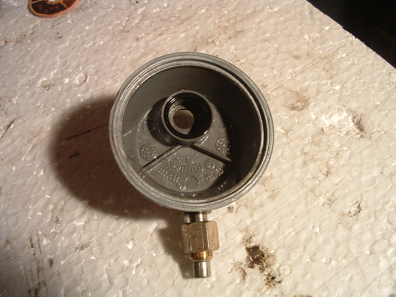

la chambre d'admission avec son filtre et son couvercle amovible (ce truc est à surveiller régulièrement, un jour je l'avais perdu....dans un passage à gué.... au milieu de nulle part!)

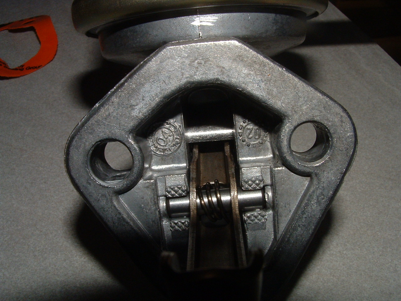

l'axe de commande ,entrainé par le levier d'amorçage manuel, et agissant sur le levier principal grâce à un méplat usiné à mi-diamètre. Ici en position repos.
le même axe avec le levier d'amorçage en position basse (environ 90°). Il est évident que lorsque la came de l'arbre à came s'immobilise en position haute contre le levier principal (moteur à l'arrêt), le levier  d'amorçage n'a aucun effet car il n'est plus en contact avec ce dernier.

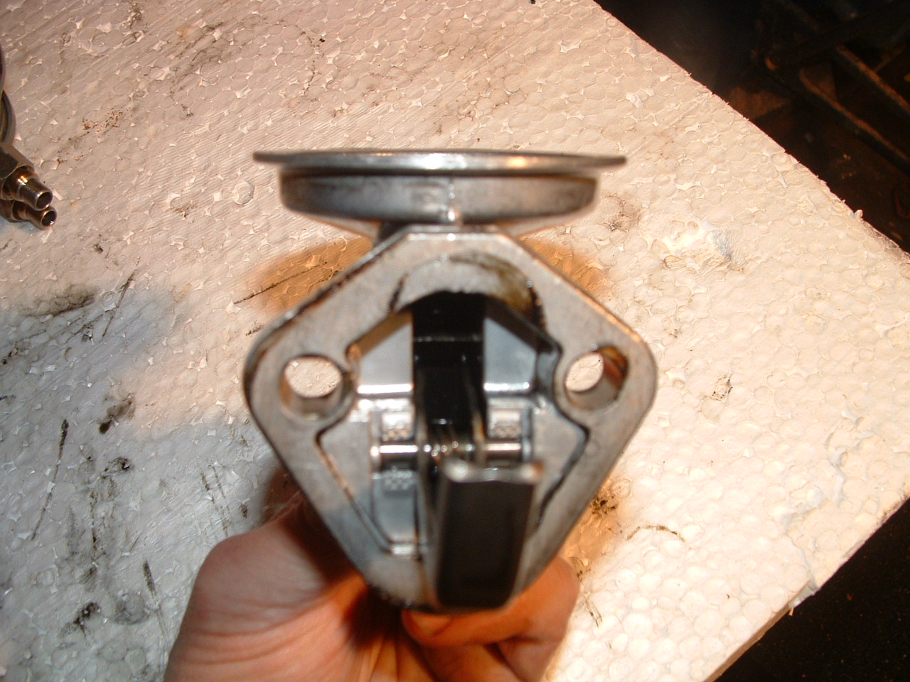

C'est donc pour un minuscule clapet d'à peine un gramme de matière plastique qui est à l'origine de mes soucis considérant quand même que cette pompe à 150 000 bornes dans les pattes

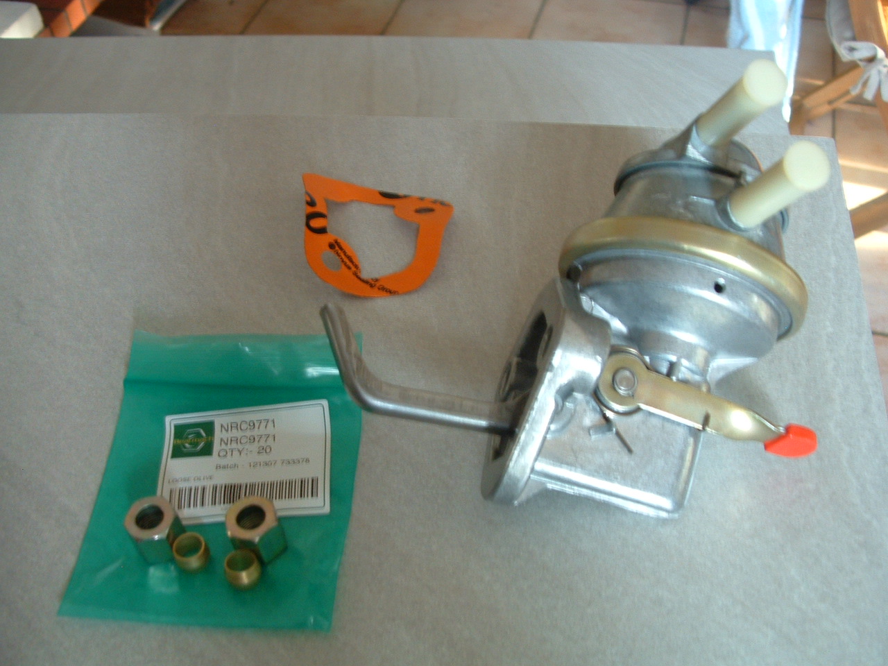

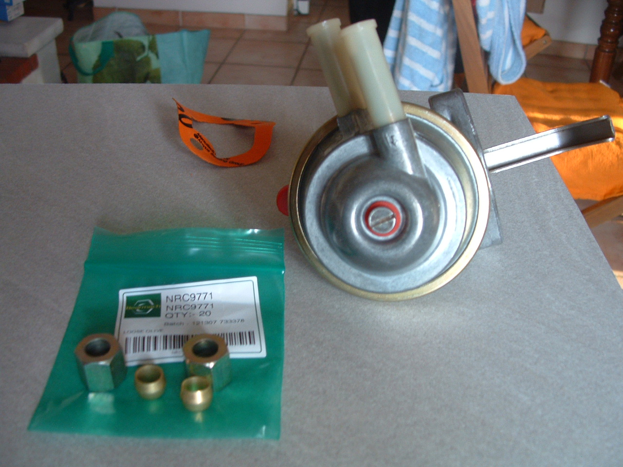

ce matin j'ai reçu la pompe à GO de marque DELPHI achetée chez Land service:
vue côté du couvercle de filtre avec olives et joint papier
vue côté levier d'amorçage
le mécanisme du levier d'amorçage manuel position basse, il agit sur le levier principal grâce à un méplat usiné sur son axe
le mécanisme du levier d'amorçage manuel position haute
Aprés montage de la pompe, des canalisations d'injecteurs , la purge du filtre et l'installation d'un nouveau bouchon de réservoir, tout est ok, plus de fuite ni d'aspiration dans le réservoir A+
