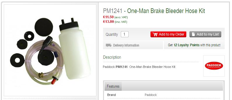

Mon récepteur d'embrayage ayant décidé de se suicider ..... c'était l'occasion pour tester ce système que j'avais acheté chez Paddock y'a quelques temps !
car c'est toujours la galère pour trouver quelqu'un dispo au bon moment pour un coup de main
http://www.paddockspares.com/one-man-br ... e-kit.html
purgeur Paddock
purgeur Paddock
Jour 1:
Je branche tout le système conformément à la notice en utilisant la roue de secours de ma remorque (facile à poser sur le moteur du def).
Emetteur rempli aux 3/4.
1 bar dans le bignou via la roue de secours et vlan ....
Résultat : environ 300 ml de dot4 en vrac partout :sm10: ..... et 2 bombes de nettoyant frein ne furent pas de trop pour nettoyer le carnage :sm4:
Fin du premier round, n'ayant plus assez de dot4 neuf
Bleeder 1 - Ludo 0 :sm1:
Conclusion n°1 : ne surtout pas se fier au mode d'emploi fourni avec l'appareil.

Jour n°2 :
je retente après avoir racheté du Dot4 et une bombe de nettoyant frein
- ajout du petit joint torique
- roue de secours gonflée à 0,6 / 0,7 bar
- test de l'étanchéité à vide (j'ai du serrer le bouchon assez virilement sur l’émetteur à l'aide d'une pince multiprise) --> OK
- je remplis le bocal du bleeder --> ca coule pas partout, ouf
- purge au récepteur impecc :sm2:
Conclusions n°2 :
Tester à vide le système et s'abstenir de remplir le bidon du bleeder tant que l'étanchéïté n'est pas parfaite.
0,6 à 0,7 bar sont largement suffisant pour faire le boulot.
Finalement, ca fonctionne si on se fie au mode d'embloi du bleeder Gunson (l'Original)
Si c'était à refaire, je mettrai quelques euros de plus pour acheter le système Gunson Original,
il est fort probable que les bouchons et joints y sont de meilleur qualité
