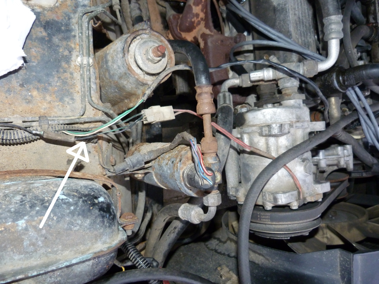

1 - les étincelles au fil venant de la bobine ne me plaisent pas, elles sont oranges, ne devraient-elles pas être bleues?
2 - j'ai un fil (en fait 2) qui est débranché, je ne vois pas où le rebrancher (en fait j'ai un doute, un fil long coté batterie
, cosse femelle un fil court coté gauche du moteur
le fil court avec une cosse mâle
(dans le sens de la marche) cosse mâle), ils se branchent ensemble?
Demain, je vais faire les tests que le manuel d'atelier recommande sur l'allumage, si vous avez des idées, je suis preneur, merci d'avance !

Je vois très mal de quel fil tu parles en 1er? y'en a pas plutôt deux, reliés ensemble? ca serait le témoin de niveau bas de liquide de refroidissement, dans le vase d'expansion, le capteur déconne et coute cher, donc c'est souvent supprimé...
Le deuxième doit être l'accélérateur de régime pour la clim (une électrovanne qui envoie plus d'air dans le plénum)
Quand le moteur s'est arrêté, est ce que ta bobine était très chaude? si oui, elle n'est pas adapté au V8, et surchauffe...
Sinon, ton tuyau entre le truc du GPL et le plénum (l'admission) fait vraiment une sale gueule (a cause du GPL), il faudrait faire un nouveau tuyau plus court ou avancer le débitmètre!

Feub a écrit :Je vois très mal de quel fil tu parles en 1er? y'en a pas plutôt deux, reliés ensemble? ca serait le témoin de niveau bas de liquide de refroidissement, dans le vase d'expansion, le capteur déconne et coute cher, donc c'est souvent supprimé...
c'est un fil long avec un truc cylindrique au début, il sort de l'alim de l'embrayage du compresseur de clim
ahhh OK, il va donc aller faire la bise à son pote qui sort de l'embrayage de la clim
elle n'était pas chaude :/
oui, il y a plein de trous, j'ai prévu de le changer dès que la caisse est @ home...
Merci pour les réponses :)
