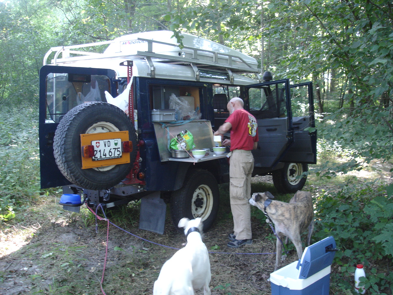

superzut! mes photos sont trop lourdes pour les insérer dans le message. :sm1: mais bon, à la place des vitres arrières, j'ai des coffres contres lesquels les tuyaux passaient. c'est bien un SW 5 portes.
ah, j'en ai trouvé une qui passait:
Land Rover don't leaks oil, they're just marking their territories.
