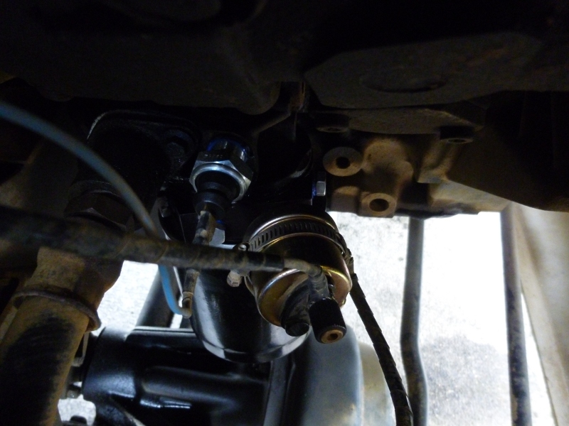

  • Le mano de pression est relié par un T à la durite allant à la wastegate. C'est plutôt galère à faire vu le peu de place dispo mais en préparant tout calmement avant, il reste juste à se plier en 15 pour aller serrer les colliers :mrgreen:
    Voici comment ça se présente :
    Le mano de pression d'huile est relié à une sonde fixée sur une plaque sandwich ce qui permet de garder la sonde d'origine.
    Afin d'avoir une bonne masse, j'ai fixé un collier sur le corps de la sonde et ce collier est relié à la masse. En effet, la masse se fait par le pas de vis de la sonde mais le métal de la plaque sandwich ne fait pas une bonne masse et ça posait problème.

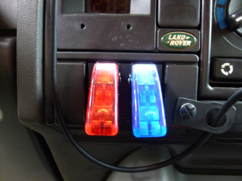

  • Pour le + permanent, c'est simple, j'ai tiré une nouvelle ligne depuis la batterie avec un fusible de 10A, cette ligne s'active par un interrupteur à led afin d'avoir un visuel facilement repérable et éviter de laisser le circuit fermé par inadvertance. Je voulais un + permanent pour la prise allume cigare qui alimente le GPS et pour le transfo mais c'est un choix de ma part qui n'est absolument pas obligatoire.
    Bref avec un interrupteur de ce type, peu de chance d'oublier !

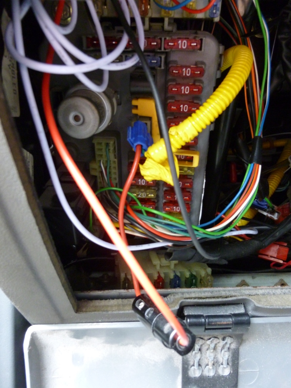

Le + après contact a été repiqué sur la boîte à fusible avec une simple cosse pirate (AMHA, on peut faire ça plus proprement...), j'ai rajouté un porte fusible pour y loger un 5A. Ce + alimente le voltmètre et les manos.

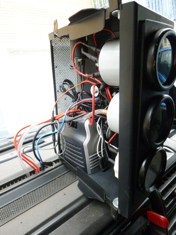

Voici l'ensemble du câblage une fois la console démontée :
A gauche de la console, sortant de l'aération du tableau de bord, on distingue de gauche à droite :
- la durite venant du T raccordé à la wastegate et qui vient se brancher sur le mano du turbo
- le + après contact (câble rouge foncé)
- le + permanent arrivant de l'interrupteur à led avec clapet de sécurité (rouge plus clair)
- le + après allumage des feux (câble bleu)
- la masse (câble noir)
- le fin câble gris qui se ballade au milieu est celui qui relie la sonde de pression d'huile au mano
Pour le reste du câblage, ça va être plus compliqué à expliquer :?
le + permanent est relié au transfo et à la prise allume cigare, le + après contact arrive sur un domino noir duquel repartent tous les câbles alimentant les manos (petit point de soudure et gaine thermo pour qu'ils soient solidaires avant la connexion), le + après allumage des feux arrive également sur un domino et alimente les l'éclairage de l'inclinomètre et des manos quand les feux du véhicule sont allumés. Une photo valant mieux qu'un long discours :
