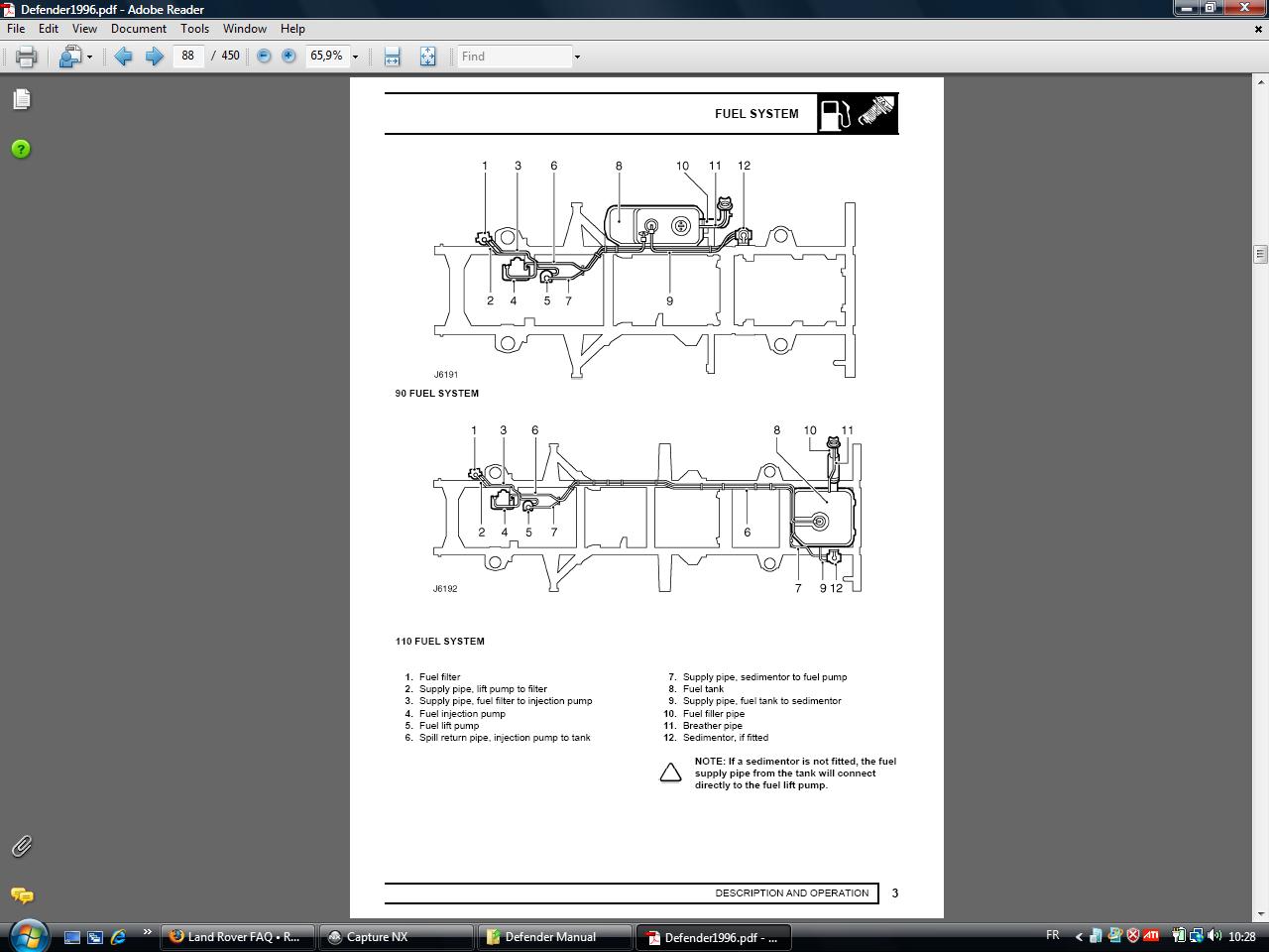

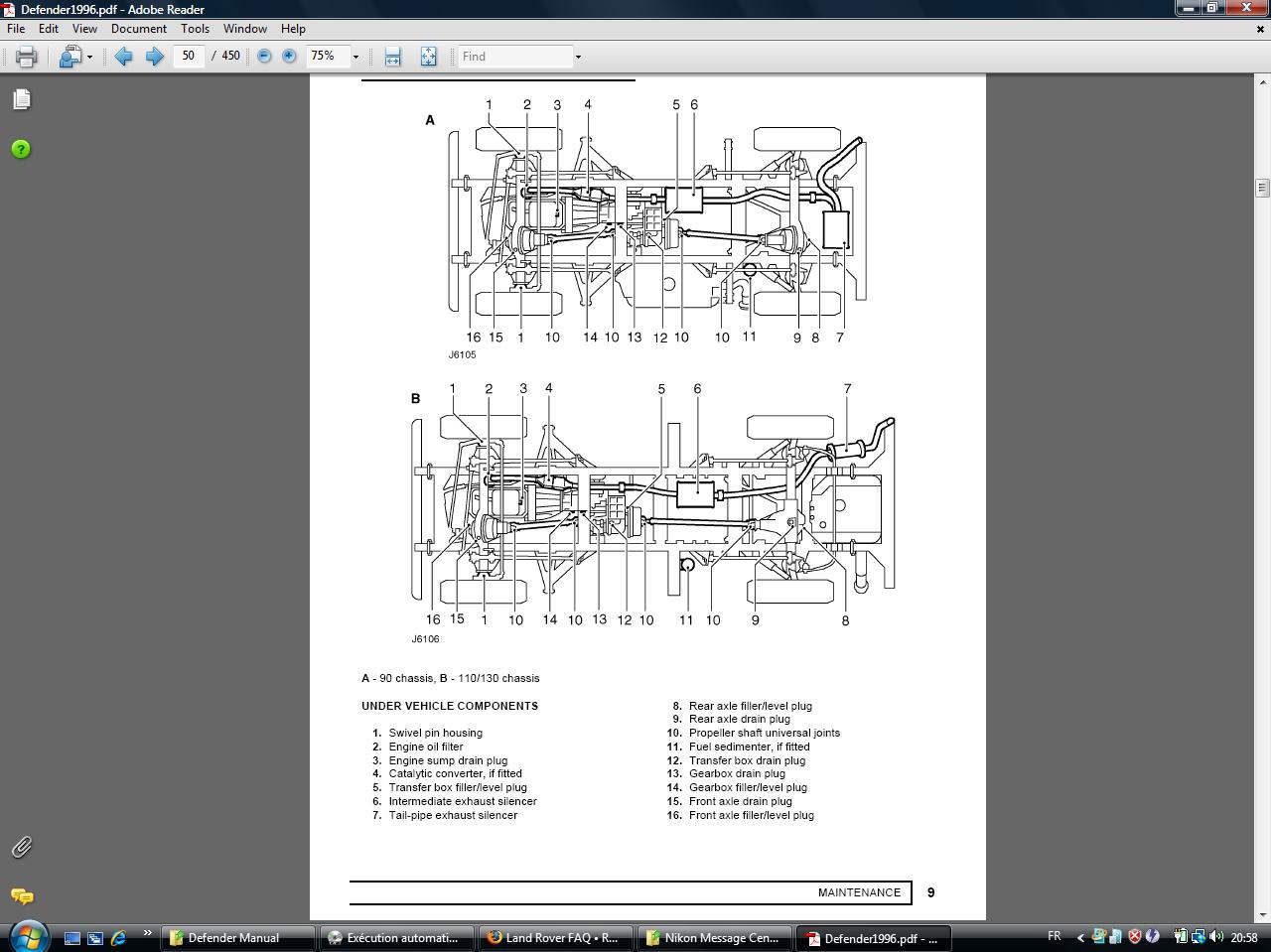

Voir le fichier attaché :
item 11 : fuel sedimenter if fitted
C'était une option.

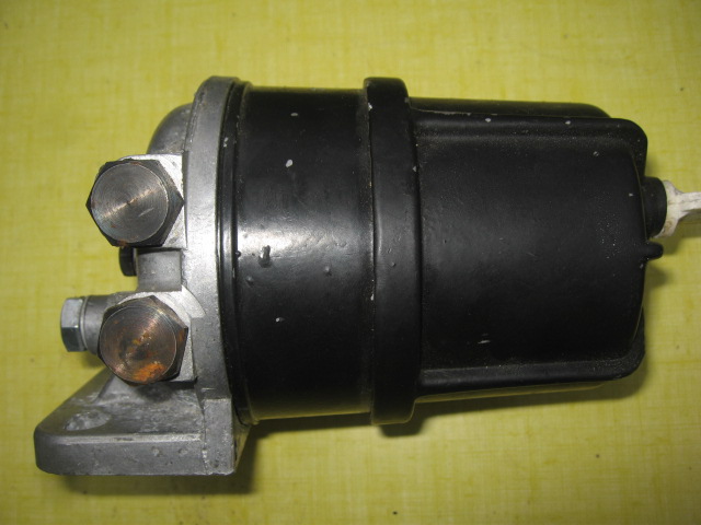

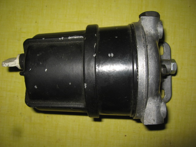

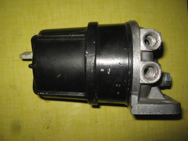

Salut, Si tu a un doute sur le gasoil, il faut mieux monter un deuxième filtres à gazoil avec son support identique à celui que tu as sur le land que tu rajoute en série. Le décanteur, est plus une source d'ennuis qu'autre chose et son efficassité est douteuse. Pour son délit de salle gueule, il à le droit au même traitement qu'a la PJ.
1) Décanteur face.
2) Décanteur profile droit.
3) Décanteur profile gauche.
Celui là est neuf, acheté il y a des années et jamais monté :( . Il faut mieux se renseigner avant :wink:

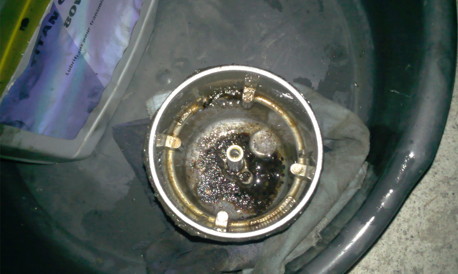

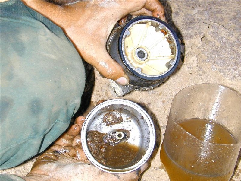

A propos de ce décanteur, il me semble avoir des photos de celui de kebir démonté apres un plein foireux en lybie, visiblement il sert quand meme à quelque chose (ou alors c'etait une photo du filtre lui meme ? je ne me rappelle plus)
François
Image Image Image Image

Ha voila, je savais bien que ca servirait un jour d etre fetichiste et de collectionner les photos de kebir :mrgreen:

Contrairement à ce que tu penses, le préfiltre était bien en option usine sur les Def et même les 90. J'en ai vu un en concession quand j'ai acheté le mien.
Au fait, pourquoi penses tu que sur les 90, l'option préfiltre est impossible ?
Lire des ref sur un Microcat et savoir c'est très différent, à moins de dire "au vu du microcat je pense que" mais bon.....
Je suis désolé de ne pas avoir pris de photo quand je l'ai vu de mes propres yeux. Je n'ai trouvé que la copie du manuel pour montrer l'emplacement. :wink:
Plus précis :

LØLØ a écrit :Salut, ce que je vois sur l'icône de fa, c'est de la saleté pour pas dire un nid à m***e, un joint qui n'est pas changé a chaque intervention, des raccords généralement devenus indémontables... Sous un filtre à gasoil, il y a aussi une vis de purge. Pour la crasse, elle est mieux bloquée dans un filtre, pour sa situation géographique difficile d'accès a telle point que notre ami a: fait 160 000 km dans l'ignorance de son existence. :lol:. Enfin bref, cela confirme qu' au bout du compte, je préfère 2 vrais filtres, plutôt qu'un filtre et un décanteur.
Je le démonte systématiquement plutôt que de juste ouvrir la vis (en général les merdes bouchent le trou donc rien ne sort). ça permet de bien comprendre ce qu'on a dans le réservoir et de préserver le filtre.
Le décanteur en photo a été vidé et nettoyé une semaine avant, à Isfahan. là j'avais pas trouvé une station qui se trouvait sur la carte après Yazd et je voulais avoir un max de gasoil en stock avant de traverser le Dasht-e-Khevir. En demandant aux locaux on a fini par me diriger vers une entreprise de BTP, qui m'a gracieusement fait le plein à partir d'une cuve ... qui s'est avéré être en fond de cuve, plutôt, puisqu'au bout d'une centaine de kms le filtre était bouché.
Le décanteur a donc bien récupéré pas mal de merde, et d'eau, qui n'est donc pas allé vers le filtre principal.

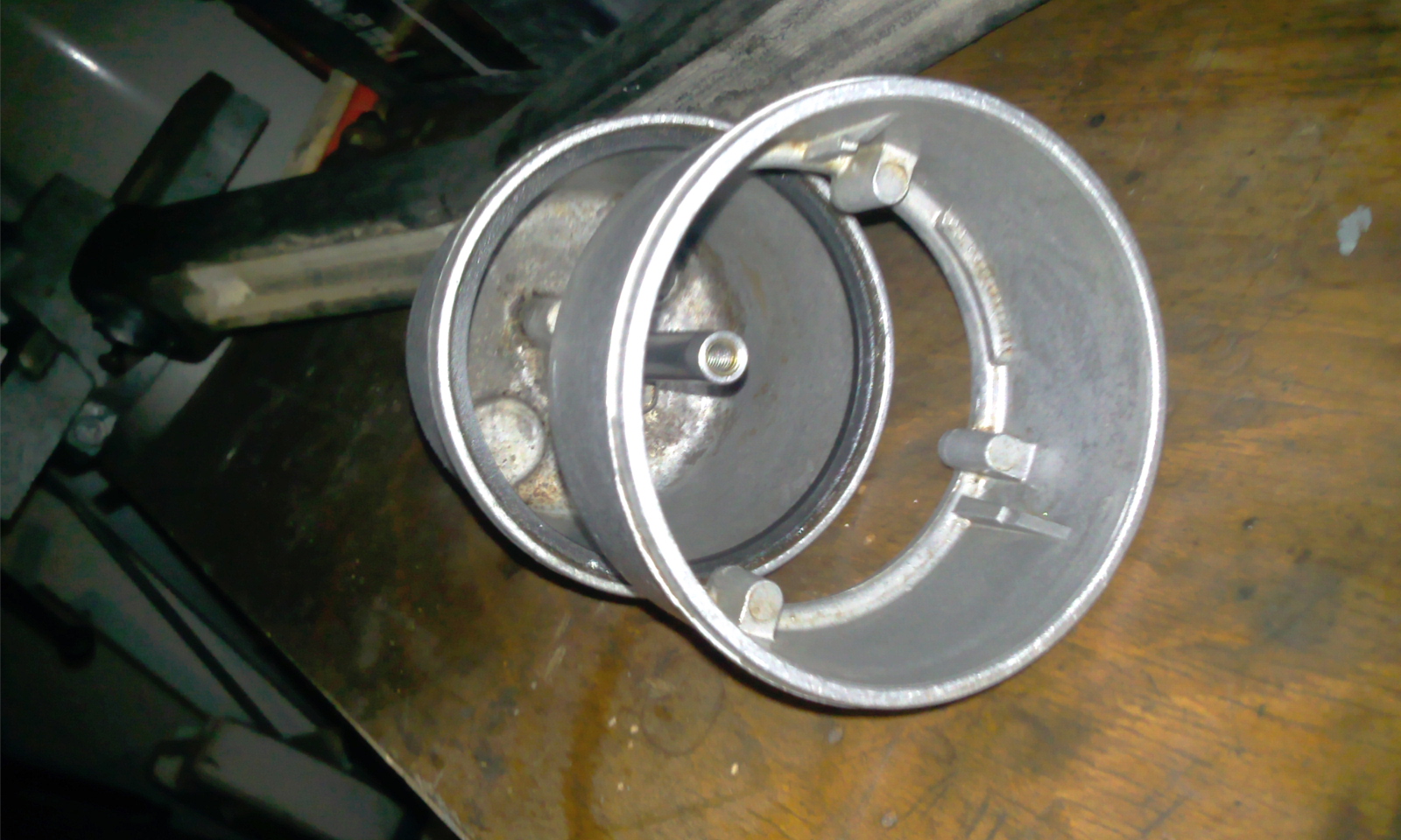

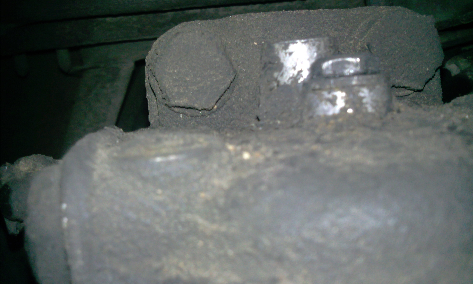

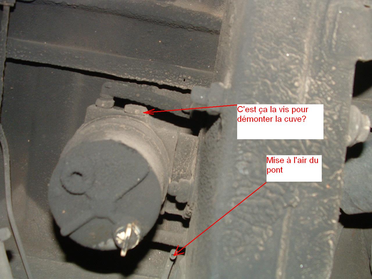

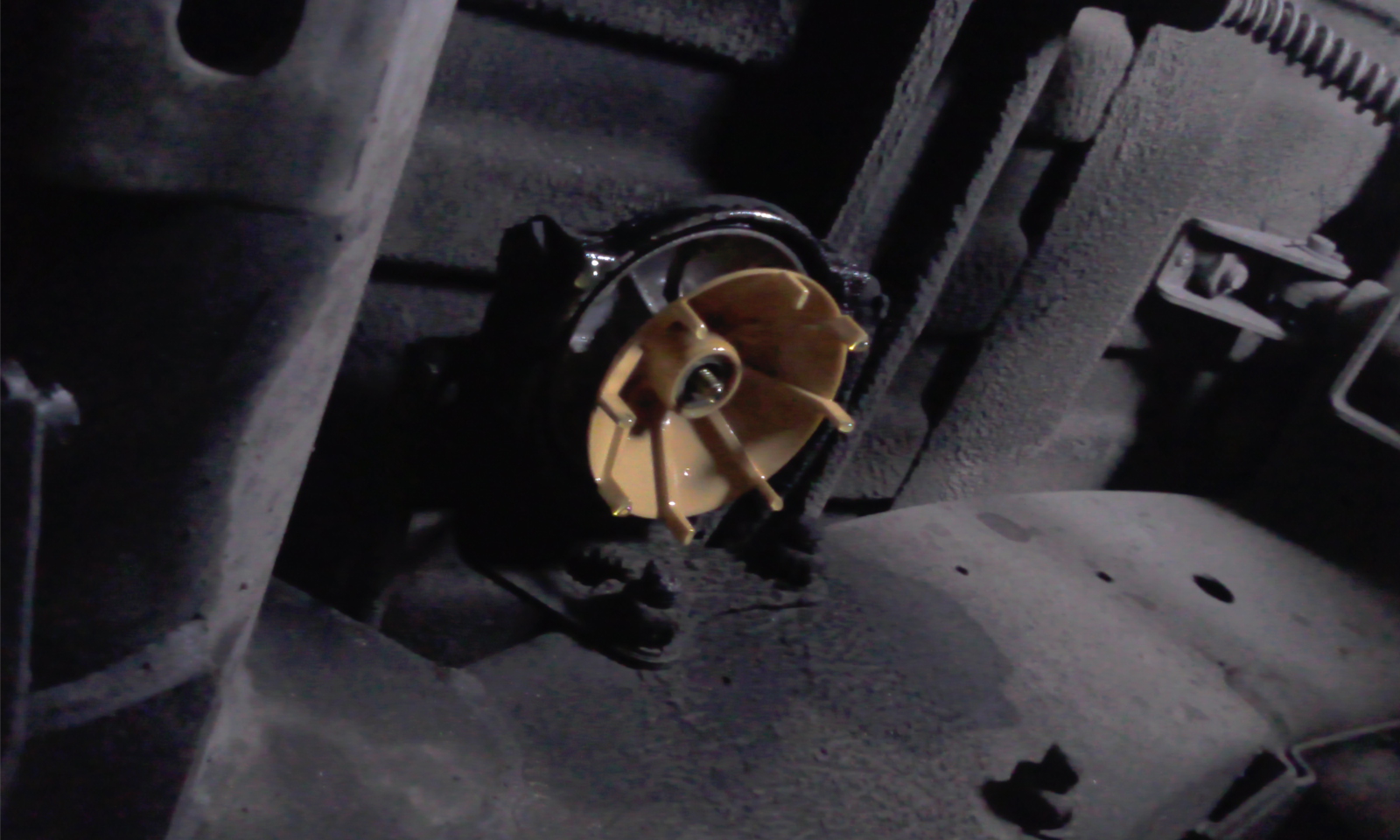

Comme je le disais par ailleurs, j'ai profité de la dépose du Aframe pour démonter mon pré-filtre décanteur qui n'a jamais eu cet honneur en 12 ans de service voici donc quelques photos
le préfiltre dans son état d'origine
la vis de 11 entre plancher et porte-filtre autant dire quasi innaccessible...
le monstre du Lockness
12 ans de merdouille bon c'est pas si terrible je m'attendais un gros caca...
sans le gas-oil c'est vraiment pas grand chose
surprise il est en 2 parties...et j'ai pu désserrer la vis plastoc qui permet de purger sans démonter...
p'tain on dirait un neuf...
Re: Pré-filtre
je ne sais pas si il y a un lien de cause à effet mais depuis ce démontage /remontage du préfiltre, le 300 ronronne comme un gros chaton, il est onctueux à souhait.hum il y a longtemps que je ne l'avais pas connu comme ça :lol: peut-être y avait-il de l'eau mélée au gazole. j'ai aussi remis de la pâte à joint noire (loctite xxxx :mrgreen: ) sur les joints de chaque étage car je trouvais le corps du bidule un peu gras :x : légère prise d'air en même temps que le suintement?
