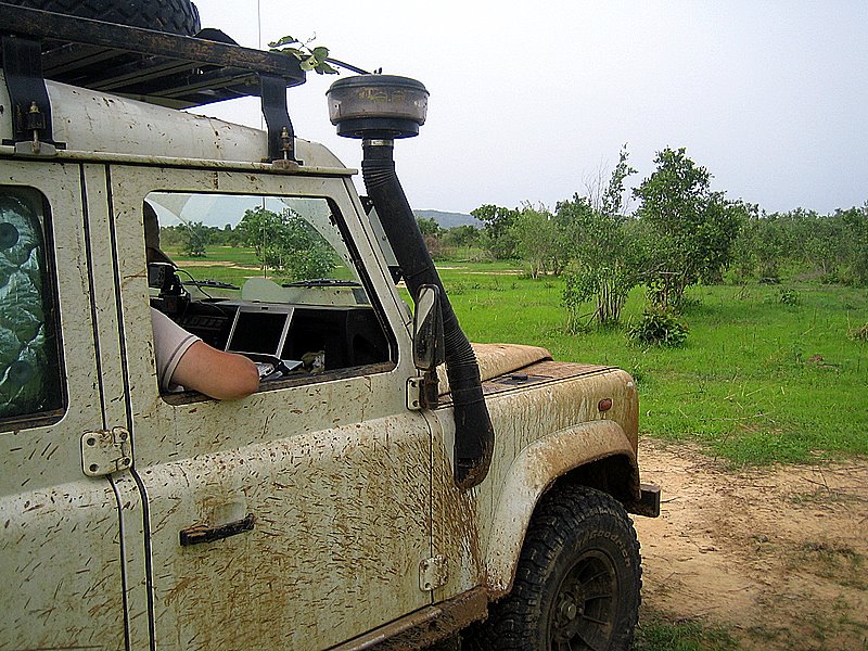

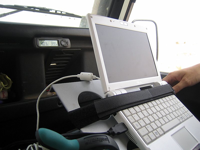

Petit retour d'experience sur l'utilisation d'un Asus Eeepc 900 en navigation embarquée.
J'ai monté à l'arrache cette installation une semaine avant de partir :
. Eeepc 900 cablé en USB avec un Garmin 276C
. Oziexplorer
Bilan :
Très léger, surtout si on enlève la batterie.
Luminosité dépassée en environnement très ensoleillé et par forte reverbération (le 276C est moins dépassé dans ces conditions)
Connectique USB au comportement erratique; souvent obligé de débrancher, rebrancher la prise. Puis plus tard, désinstaller / reinstaller le driver du GPS (çà, j'ai beaucoup aimé...)
Sinon il tient la température : je l'ai meme laissé allumé dans le 110 fermé en plein soleil une bonne partie de l'après midi ...
Il a résisté au vent de sable.
Au retour, le clic gauche marche une fois sur quatre.
Je n'ai pas testé toutes les touches pour voir si toutes sont OK.
Bref c'est une solution à pas cher, à ne pas adopter comme solution unique mais en appui et occasionnelle; voyageant seuls, nous étions parfois bien content de l'avoir :)
Installation sur pied
Edit du 07/09/2008 : Le clic droit ne marche plus très bien, il faut insister à plusieurs reprises pour le faire marcher...
