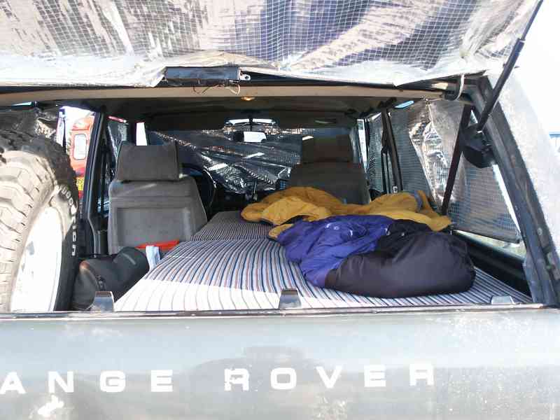

Et maintenant la même vue en version "dodo":
J'ai donc comme un "couvercle" que je déplie vers l'avant, il tient simplement en appui sur le dossier du siège, et sur la charnière + les "planches" verticales qui dépassent d'un cm (quand c'est replié...) a cet usage.
Petite vue du coté:
On voit le "loquet" qui l'attache a la partie arrière sur la gauche, le couvercle pour accéder au coffre avant, sans oublier la partie qui se déplie devant pour le dodo qui ne gêne pas l'ouverture du coffre!! vous me croyez si je vous dis que je me suis pris la tête a essayer de penser a tout?
