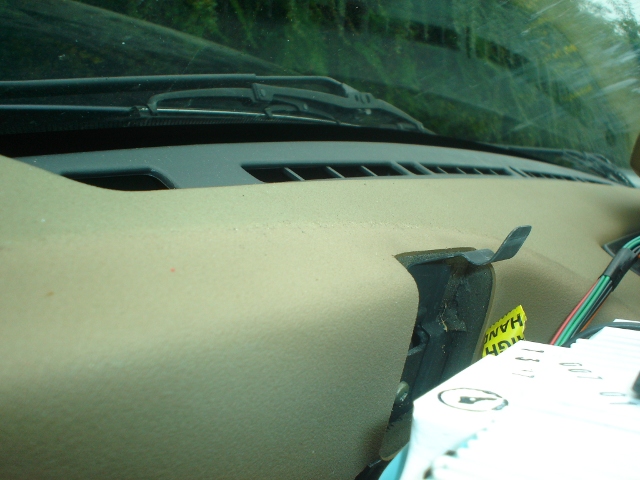

démontage du capot du compteur :
il tient par deux vis situé sur la façade avant
et deux ergots devant le pare brise :

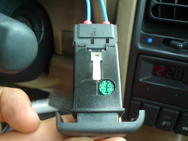

tant que je suis là
je branche en lieu et place d'un bouton deux fils qui serviront a la RAZ partiel :
je vous épargne le passage des fils de la sonde et de la RAZ par dessous le tableau de bord :P

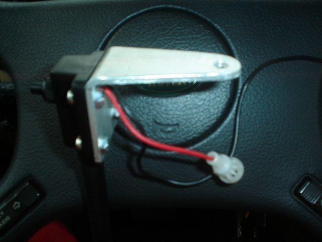

fabrication d'une patte pour le lecteur en aluminium pour rester dans le ton du support du trip
après installation de la patte sur le support et branchement fait

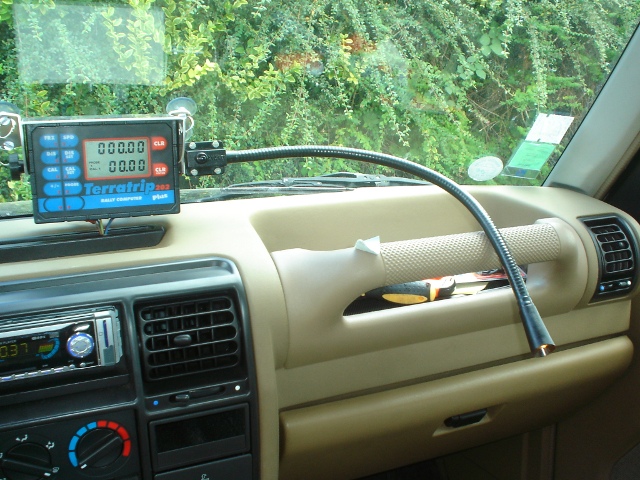

le résultat :
